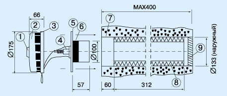

Альтернативным вариантом неорганизованного притока являются приточные устройства различных конструкций, установленные непосредственно в наружных ограждениях. Рациональное размещение приточных устройств в сочетании с возможностью регулировать расход приточного воздуха позволяет считать их установку достаточно перспективной.

Рисунок 3. Схема регулируемого приточного клапана, устанавливаемого в стену 1. Регулировочная ручка 2. Крышка из пластика на основе сополимера акрилонитрила, бутадиена и стирола 3. Фильтр PPI-15 4. Узел регулировки 5. Корпус из пластика на основе сополимера акрилонитрила, бутадиена и стирола 6. Прокладка из термопластичной пластмассы и резины 7. Впускной воздушный канал диаметром 133/125 из полиэтилена высокой плотности 8. Шумоглушитель из минеральной ваты 9. Наружная решетка US-AV из формованного алюминия, снабженная сеткой для предотвращения попадания насекомых |
