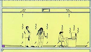

Традиционные системы воздухораспределения основаны на перемешивании воздуха в помещении (MV).
Принципиальной особенностью рассматриваемой системы воздухораспределения является минимизация перемешивания подаваемого воздуха с воздухом помещения: две воздушные массы разделяются пограничным слоем, высота расположения которого определяется на стадии проектирования. Подобные системы получили название «Displacement ventilation» (DV).

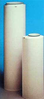

Первыми ВР для DV систем можно считать цилиндрические и полуцилиндрические (см. рис. 1). ВР устанавливается на полу в центре помещения, либо у одной из стен в зависимости от конструкции. Лицевая стенка ВР перфорирована. Через нее с малой скоростью воздух подается в помещение. В очень больших помещениях радиус действия ВР может достигать 15 м (см. рис. 2).
Рисунок 1
Воздухораспределители цилиндрической и полуцилиндрической формы. Предназначены для применения в сфере обслуживания

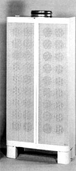

Воздухораспредель прямоугольной формы. Предназначен для применения в сфере обслуживания
Приточный воздух поступает к ВР по вертикальному воздуховоду сверху или снизу.
ВР прямоугольной формы, также устанавливаемые вертикально, это, как правило, короб небольшой глубины с перфорированной лицевой стороной, через которую подается воздух (см. рис. 3). Такие модели устанавливаются у стены помещения. Радиус действия прямоугольных ВР также может достигать 15 м (см. рис. 4). Они нашли применение, главным образом, в больших помещениях.

Зона действия воздухораспределителя цилиндрической формы

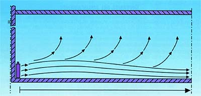

Рисунок 4
Схема зоны действия настенного ВР

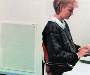

Для помещений меньших размеров, к примеру, магазинов и офисов, разработаны модели с меньшим расходом воздуха, отличающихся хорошим дизайном, они не создают особых проблем эстетического характера.
В частности, в помещениях обычных размеров могут использоваться прямоугольные ВР, имеющие небольшую высоту и глубину и легко маскирующиеся различными предметами мебели. Они крепятся к стене в цокольной зоне. Воздух подается через отверстия лицевой стенки короба. Радиус действия достигает 6 м. Одна из возможных схем их применения приведена на рис. 5.

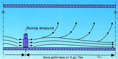

Рисунок 5
Пример установки и ориентировочная схема зоны действия настенного горизонтального ВР

Цокольные ВР обеспечивают «дальность» подачи воздуха до 6 м. Напольные - имеют полезный радиус около 4-5 м. В обоих случаях воздух подается к ВР из фальшпола.

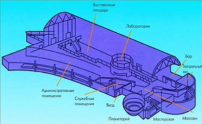

Музей науки и техники в Кардиффе
Новый музей науки и техники в Кардиффе, городе на юго-западном побережье Великобритании, построен в бывшей судоремонтной верфи 19-го века. Здание имеет сводчатое перекрытие высотой 11 м. Стены за исключением северной стороны, которая выложена кирпичом, стеклянные двойные, в качестве стеновых опор использована вертикально-горизонтальная решетка.
Для защиты от солнечного излучения восточная и западная стены покрыты тканой сетчатой «вуалью» темного цвета, перекликающейся с «мореходной» тематикой.
Рисунок 9
Использование внутреннего пространства в новом здании Музея в Кардиффе. Целостность первоначального объема сохранена почти полностью

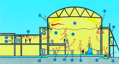

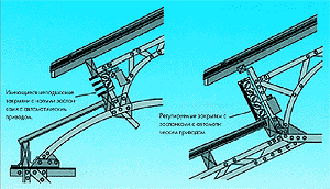

В летний период вентиляция музея частично естественная. Благодаря эффекту «трубы», обусловленному высотой свода, в здании обеспечивается 4-6 – кратный воздухообмен. При этом, однако, на отдельных участках естественная вентиляция дополнена системой механической вентиляции. ВР равномерно установлены на уровне первого этажа (основного) и мезонина. Разрез комплекса представлен на рис. 10.

Разрез общего вида здания Музея в Кардиффе. На рисунке видны первый этаж и мезонин с установленными ВР. 1. Вытяжной воздух проходит через утилизатор. 2. Регулирование естественной вентиляции обеспечивается регулируемыми элементами конструкции. 3. Тканая вуаль для защиты от солнечной радиации. 4. Концентрация нагретого воздуха и загрязняющих веществ. 5. Тепло и загрязняющие вещества стремятся заполнить верхнюю зону. 6. Балюстрада, препятствующая опусканию холодного воздуха с мезонина. 7. Заслонки с автоматическим приводом для управления естественной вентиляцией. 8. Элементы системы периметрального отопления в основании здания. 9. Нагретый воздух и загрязняющие вещества устремляются вверх. 10. Пол с техническим подполом. 11. Поток свежего воздуха от ВР. 12. Нагретый воздух, вытесняемый вверх приточным воздухом. 13. Приточный воздух, имеет Dt-1,5°Со отношению к температуре воздуха помещения. 14. Конвективное тепло ламп освещения, поступающее в верхнюю зону. 15. 1/3 объема - нагретый загрязненный воздух. 16. 2/3 объема – обогащенный воздух.

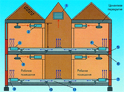

Принципиальная схема вентиляционной системы здания Королевского общества защиты птиц. В системе используется аккумуляция холода в цементных перекрытиях 1. Решетка для забора воздуха на регенерацию зимнего тепла. 2. Решетка и канал вытяжного воздуха. 3. Напольный ВР. 4. Заслонки вытяжного воздуха в воздуховоды цементных перекрытий. 5. Цементное перекрытие с кольцевыми воздуховодами. 6. Гладкое перекрытие для радиационного теплообмена. 7. Главные воздуховоды фальшпола. 8. Светящийся элемент, облицованный звукопоглощающими панелями для коррекции акустики помещения. 9. Пустое пространство 400 мм. 10. Кольцевые воздуховоды в цементном перекрытии. 11. Пространство фальшпола.
Выбор в пользу DV предопределен возможностью одновременного использования естественной и механической вентиляции. Поскольку скорость воздуха на выходе из ВР небольшая, уровень шума работающей установки весьма невелик.
Как видно на рисунке, потоки воздуха, создаваемые ВР первого этажа, образуют верхний пограничный слой, высота которого немногим больше роста человека. Воздух, подаваемый в мезонин, не опускается в нижнюю зону: он удерживается балюстрадой (составленной из сплошного листового стекла) и поднимается вверх в общем конвективном потоке.

Принципиальная схема вентиляционной системы здания приведена на рис. 11.
В цементные полы первого и второго этажей на стадии строительства были установлены стальные воздуховоды. Это было сделано затем, чтобы приточный воздух не соприкасался с цементными поверхностями и не переносил пыль в помещение, ухудшая при этом качество воздуха (IAQ).
Над перекрытием надстроен фальшпол, который, помимо прокладки различного рода электропроводки и кабелей, используется для подвода воздуха к ВР.
Магистральные воздуховоды прямоугольной формы проходят по периметру здания и с помощью специальных заслонок могут направлять воздух либо по кольцевым каналам, заделанным в перекрытия, либо непосредственно в фальшпол.
В здании установлены напольные ВР круглой формы. Поток воздуха распределяется горизонтально и вверх. Расход воздуха регулируется от °С до 100 %. Вытяжной воздух отбирается на уровне потолочного перекрытия и перед выбросом проходит через теплообменник, утилизирующий содержащееся в нем тепло (холод).

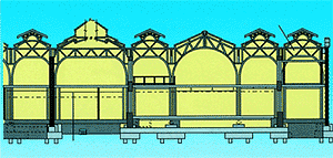

Разрез нового терминала в Дувре. При строительстве сохранена старая металлическая конструкция железнодорожного вокзала. Конструкцию разделили на два уровня в целях более рационального использования площади
Воздух подается отдельно к каждому ВР. Количество приточного воздуха контролируется четырьмя датчиками (термостатами) температуры воздуха в помещении, управляющими работой вентилятора центральной установки посредством регулирования его скорости. При максимальном расходе 15 м3/с в помещении обеспечивается достаточный подпор, позволяющий не допустить инфильтрацию. Вытяжка – естественная через проемы, оставшиеся в сводах перекрытий еще от прежней конструкции и оборудованные заслонками с автоматическим приводом (см. рис. 15).

Особенности распределения воздуха
Принцип действия DV отличается от принципа действия традиционных систем MV. Воздух поступает в нижнюю зону и не смешивается с воздухом помещения. Он вытесняет его вверх, создавая эффект «плавучести и восходящего распределения». Удаление воздуха – из верхней зоны. Таким образом, в помещении обеспечивается постоянный приток чистого воздуха в обслуживаемую зону, который поднимает к потолку теплый и загрязненный воздух. Воздух, поступающий через ВР, соприкасаясь с теплыми поверхностями, расположенными в обслуживаемой зоне (компьютеры, настольные лампы, сидящие люди, полы, подогреваемые солнечным светом и проч.), стремится вверх в естественных конвективных потоках над нагретыми поверхностями, одновременно унося загрязненные воздушные массы, образующиеся в нижних слоях помещения (см. рис. А).
Рисунок А
Принцип действия DV. Приточный воздух от ВР формирует нисходящий поток, который занимает нижнюю зону помещения. Затем он вытесняет вверх нагретый загрязненный воздух в естественных конвективных потоках.
В помещении происходит образование на определенном уровне разделяющего пограничного слоя. Под ним формируется воздушная масса желаемой чистоты и температуры, а над ним скапливаются нагретые загрязнения. Высота расположения пограничного слоя может устанавливаться на стадии разработки проекта и зависит, помимо прочего, от характеристик ВР, объемов подаваемого воздуха, его температуры и т. д. На рисунках Б и В приведены две фазы испытаний ВР дымовыми шашками. Временной разрыв между фазами составляет всего несколько минут. Как видно на рисунке Б, в начале испытаний в нижнюю зону помещения начинает подаваться свежий воздух. На рисунке В видно, как спустя несколько минут свежий воздух уже распространился по всей площади помещения, «подняв» вверх имевшийся нагретый загрязненный воздух.
Небольшая высота расположения пограничного слоя обеспечивается малым расходом воздуха. Для более высоких уровней пограничного слоя требуются большие расходы.
В конторских помещениях, где персонал занят в основном сидячей работой, пограничный слой можно устанавливать на высоте около 1,5 м. Там, где люди большую часть времени проводят на ногах, например, торговых помещениях, высота пограничного слоя может составлять 1,8 м.
Рисунок Б.
Начальная фаза испытаний с задымлением помещения.
ВР подают в помещение воздух, имеющий температуру, весьма близкую к комфортной. Для помещений гражданского назначения обычный температурный перепад между воздухом помещения и подаваемой воздушной массой составляет 6-8 °С меньше. Иными словами, воздух, подаваемый в помещения, оборудованные сидячими рабочими местами, имеет температуру 18 °С выше, тогда как в помещениях, где жизнедеятельность носит более активный характер (например, в торговых и развлекательных центрах и проч.), она может опускаться до 16°С. Во избежание образования турбулентности фронтальная скорость выпуска воздуха из ВР составляет обычно не более °С, 20 –°С,25 м/с.
Рисунок В.
Через несколько минут.
Приточный воздух распространился по всей площади помещения и вытеснил вверх нагретый воздух
