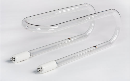

С целью обеспечения приемлемых эксплуатационных характеристик бактерицидных модулей в таких системах следует обратить внимание на целесообразность использования в них источников УФ-излучения нового поколения – амальгамных ламп. При производстве такой лампы в колбу закладывается не жидкая ртуть, а амальгама – твердый сплав ртути с одним или несколькими металлами.
Основным преимуществом амальгамных ламп является их высокая мощность.
В настоящее время серийно выпускаются амальгамные лампы с бактерицидным потоком Фбкл до 150 Вт (потребляемая электрическая мощность не более 450 Вт), что в 5 раз превышает мощность традиционных ламп низкого давления (рис. 2).
Амальгамная лампа
Амальгамная лампа
Кроме того, такие лампы обеспечивают экологическую безопасность, и в случае их механического повреждения исключено попадание жидкой ртути в систему вентиляции и окружающий воздух.
