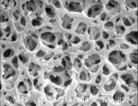

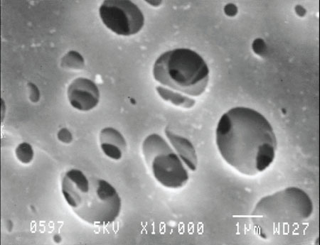

Микрофотографии (на сканирующем электронном микроскопе) полимерных мембран из различных материалов
а – ацетатцеллюлоза;
б – полиэтерсульфон;
в – высокопористый поликарбонат (трековая мембрана)
Особое место занимают трековые мембраны (рис. 1в), получаемые путем вытравливания треков, оставшихся в полимерной пленке после ее облучения потоком высокоэнергетических частиц. Эти мембраны характеризуются очень узким распределением пор по размеру и симметричной структурой. Недостатком таких мембран является низкая поверхностная пористость и относительно высокая стоимость.

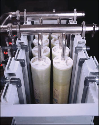

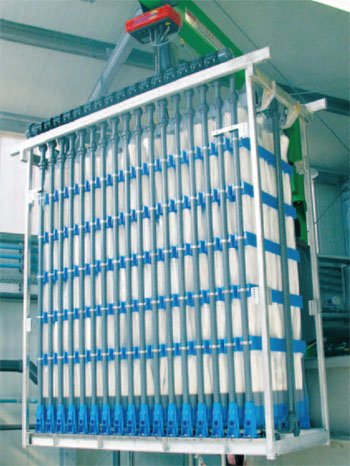

Особое место занимают так называемые погруженные мембраны, в которых процесс ведется не под действием избыточного давления, а под действием вакуума, который прикладывается к фильтратному тракту. Безкорпусные мембранные блоки с полыми волокнами (производители – Zenon, Koch) или рулонные элементы (TpiSep) погружаются в резервуар или канал исходной воды, туда же подается воздух для очистки поверхности мембран (рис. 4). Задержанные загрязнения удаляются с поверхности мембраны с помощью обратных промывок, осаждаются на дно резервуара и выводятся в дренаж. Преимущество таких систем: возможность обрабатывать без предварительной очистки воду с высокой мутностью, низкое энергопотребление (0,05–0,1 кВт•ч/м3), меньшее количество распределительных трубопроводов и арматуры.
Рисунок 4.
Внешний вид погружных модулей с половолоконными а – и рулонными; б – мембранными элементами

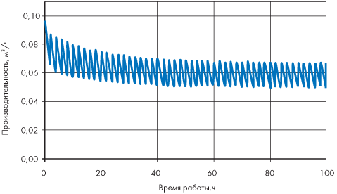

График зависимости производительности ультрафильтрационной установки от времени (начальный участок кривой)
Рисунок 5.

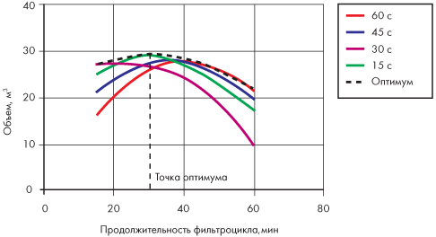

Основываясь на данной модели, можно рассчитать количество загрязнений, накопленных в мембранном аппарате через заданное число фильтроциклов, и определить его производительность к этому времени. Пример результатов расчета по описанной методике приведен на рис. 5. Изменяя продолжительность промывки и фильтроцикла, а также давление фильтрования и промывки, по указанным выше формулам или по экспериментальным данным можно строить графики, отражающие зависимости объемов очищенной и промывной воды от изменяемых параметров. Оптимальные параметры находятся по наибольшей полезной производительности за расчетный промежуток времени (рис. 6).
Пример графической оптимизации продолжительности фильтроцикла
Рисунок 6.

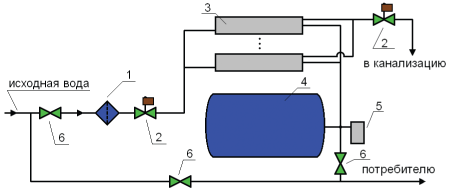

Эффективным решением описанной проблемы являются системы доочистки водопроводной воды, основанные на методе ультрафильтрации. Схема и внешний вид установки показаны на рис. 7 и 8.
Технологическая схема установки улучшения качества водопроводной воды
Рисунок 7.
Технологическая схема установки улучшения качества водопроводной воды 1 – сетчатый фильтр; 2 – магнитный клапан; 3 – ультрафильтрационные аппараты; 4 – напорный бак; 5 – реле давления; 6 – шаровые краны для врезки в водопровод

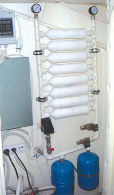

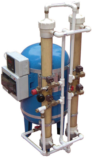

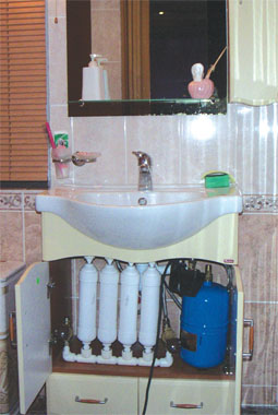

Внешний вид установки для водоснабжения загородной квартиры Внешний вид установки для водоснабжения загородной квартиры
Рисунок 8.
а – размещенной в техническом шкафу;
б – компактный вариант под умывальником
В загородном доме или таун-хаусе при наличии собственного постоянно работающего бойлера система устанавливается на трубу подачи холодной воды.
При необходимости вторая аналогичная установка может обеспечивать доочистку горячей воды. Для повышения электробезопасности при размещении системы очистки воды в помещениях с повышенной влажностью все элементы автоматики работают под напряжением 24 В.
Такие установки могут обеспечивать чистой водой как всю квартиру, так и отдельные ванные комнаты. Они устанавливаются в разрыв трубопроводов подачи холодной и горячей воды около стояков или другом удобном месте. Малые габариты и гибко трансформируемая конструкция позволяют разместить их в стесненных условиях городской квартиры – под ванной, под мойкой на кухне, в сантехнических нишах.

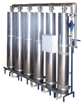

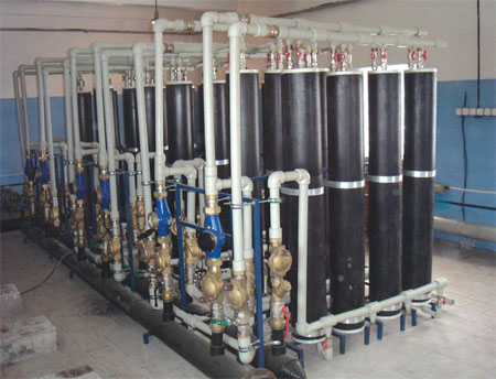

Эксплуатация мембранных систем самой различной производительности – от 100 л/ч до 100 м3/ч и более – заключается в периодическом наблюдении за работой установки (раз в смену для крупных станций) – контроль рабочего давления, производительности, наличия реагентов в расходных баках и т. п. В зависимости от качества исходной воды (содержание железа в подземной воде, цветность и мутность поверхностных водоисточников) проводятся профилактические химические промывки мембранных аппаратов для удаления той части загрязнений, которые не смываются обратными промывками. Процедура химической регенерации группы мембранных аппаратов занимает 2–4 ч и не требует специальной квалификации персонала.
Ультрафильтрационной блок производительностью 15–20 м3/ч
Рисунок 11.
Система для предподготовки воды перед ионообменной установкой производительностью 6–7 м3/ч
Рисунок 12.
