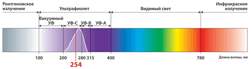

Из всего УФ-диапазона участок УФ-С часто называют бактерицидным из-за его высокой обеззараживающей эффективности по отношению к бактериям и вирусам. Максимально эффективным является ультрафиолетовое излучение с длиной волны 254 нм.

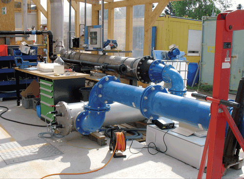

Основными промышленно применяемыми источниками УФ-излучения являются ртутные лампы высокого, а также низкого давления, в том числе их новое поколение – амальгамные. Лампы высокого давления обладают высокой единичной мощностью (до нескольких десятков кВт), но более низким КПД (9–12 %) и меньшим ресурсом, чем лампы низкого давления (КПД 40 %), единичная мощность которых составляет десятки и сотни ватт. УФ-системы на амальгамных лампах чуть менее компактны, но гораздо более энергоэффективны, чем системы на лампах высокого давления. Поэтому требуемое количество УФ-оборудования, а также тип и количество используемых в нем УФ-ламп зависят не только от требуемой дозы УФ-облучения, расхода и физико-химических показателей качества обрабатываемой среды, но и от условий размещения и эксплуатации.
Рисунок 3. Стенд биовалидации системы корпусного типа |
Для контроля работы УФ-установки необходимо иметь датчик ультрафиолетового излучения, селективно измеряющий интенсивность УФ-излучения на длине волны 254 нм. При снижении интенсивности ниже порогового значения сработает аварийная сигнализация, предупреждающая пользователя о необходимости принять меры по предупреждению или устранению неполадки.
Комплектация и оснащенность УФ-установок могут изменяться и зависят от конкретного случая применения. Счетчик времени наработки лампы, например, является важнейшим инструментом и должен присутствовать в каждой установке. По истечении срока службы лампы подается сигнализация, которая позволяет вовремя заменить лампы на новые. Для защиты от перегрева мощных УФ-ламп должна быть предусмотрена аварийная индикация, своевременно предупреждающая о росте температуры внутри камеры. Перечисленные выше функции – необходимый минимум для стабильной и эффективной работы УФ-системы. Если качество воды, определяемое коэффициентом пропускания, и расход меняются в широких пределах – целесообразно использовать систему регулировки мощности. Система регулировки мощности позволяет снижать мощность ламп при изменении одного из параметров, тем самым уменьшая расходы на электроэнергию.

Для подтверждения эффективности обеззараживания ультрафиолетовым излучением за рубежом, например, распространена практика биовалидации установок обеззараживания питьевой и сточной воды, балластной воды судов. Например, в основе процесса сертификации систем для обеззараживания воды лежат реальные тесты, проверяющие способность установок УФ-обеззараживания инактивировать бактерии (например, Bacillus Subtilis), имеющие низкую чувствительность к ультрафиолету по сравнению с другими микроорганизмами и вирусами, в том числе болезнетворными. После прохождения всех этапов сертификации на установку выдается сертификат, подтверждающий ее эффективность. В нем приведен список технологических параметров (максимальный расход при определенном коэффициенте пропускания), соблюдение которых гарантирует обеззараживание.
Самыми распространенными стандартами биовалидации систем УФ-обеззараживания являются нормативы, выпущенные такими организациями, как DVGW (Германия), ONORM (Австрия), US EPA (США). Получение общепризнанных мировых сертификатов подтверждает правильность выбранных технологических решений и высокое качество производимого оборудования.
