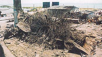

Взрыв топлива
Взрыв в топке – одна из опаснейших ситуаций при эксплуатации котлов. Причиной большинства взрывов является «перенасыщение топливом» горючей смеси или недостаточная очистка топки. Перенасыщение горючей смеси происходит в том случае, когда в топке накапливается несгоревшее топливо. В зависимости от средств регулирования горелок это может случиться в силу ряда причин, в том числе из-за сбоя регуляторов, колебаний давления топливоподачи, повреждения оборудования.
Многие случаи взрывов в топке имели место после перебоев в работе горелок. Например, если засоряется топливная форсунка, некачественное распыливание вызывает нестабильность горения или отрыв пламени. При последующем впрыскивании топлива для возобновления горения в топке повышается концентрация паров топлива. Накопление несгоревшего топлива может произойти и в том случае, если горелка долгое время работает при некачественном распыливании.
Повторное зажигание горелки после перебоя может воспламенить взрывоопасную смесь. На рис. 1 показана полностью разрушенная взрывом котельная установка.
взрыв котельной
Картина полного разрушения котельной установки как свидетельство опасности взрыва в топке
Таким образом, вспышка несгоревшего топлива становится причиной взрыва. Этого можно избежать, соблюдая следующее простое правило: никогда не впрыскивать топливо в темную загазованную топку. Вместо этого необходимо отключить вручную все горелки и тщательно продуть топку воздухом. После того как это сделано и устранены неисправности с зажиганием, можно снова включить горелки.
