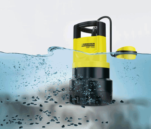

Дренажные насосы по типу установки бывают погружными и поверхностными.
Большинство из представленных на российском рынке агрегатов данного класса относятся к группе оборудования так называемого погружного типа. Они комплектуется поплавком, с помощью которого производится автоматическое управление включением и выключением устройства, определяемыми уровнем воды в поплавковой камере.
Оборудование погружного типа различных категорий используется для откачки сточных вод с большим содержанием примесей различного рода: ила, волокнистых включений, листьев и т. п. Оно может применяться и для удаления из затопленных подвалов домов сточ-ных жидкостей, а также жидкостей, содержащих большое количество мусора из стоков промышленного происхождения.
Среди насосов этого типа встречаются и специальные модели, приспособленные для перекачивания дренажных вод с включениями частиц крупных размеров. Такие насосы оснащаются специальными режущими ножами, производящими измельчение крупных включений на более мелкие части.
Для осушки траншей, ям и котлованов при проведении строительных работ применяются дренажные насосы, способные откачивать жидкости с механическими примесями, содержание которых может достигать 10 %. Такое насосное дренажное оборудование можно применять и для очистки заиленных прудов, причем в этом случае допустимо использование дренажных насосов погружного и полупогружного исполнения. Рекомендуется устанавливать их на подставку, чтобы рабочее колесо не заклинило грунтом. Кроме этого, постоянное воздействие песка может ускорить износ проточной части и рабочего колеса оборудования.
Всасывание воды дренажные насосы выполняют через специальную решетку, которая располагается у основания агрегата. Размер отверстий данной решетки является определяющим по отношению к максимально возможному размеру частиц, которые насос может перекачать вместе с водой.

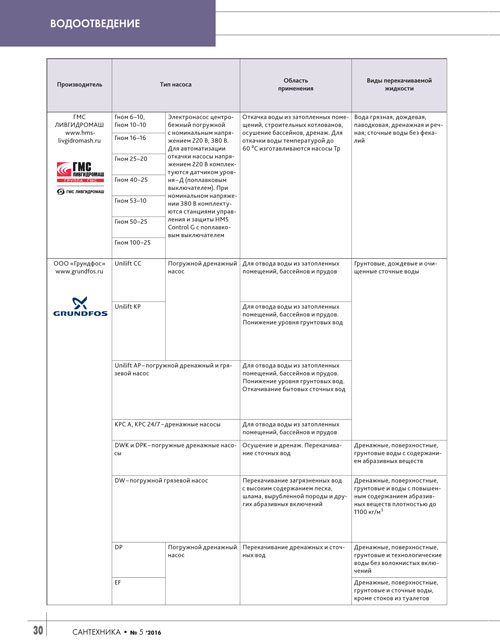

ТАБЛИЦА ПРОИЗВОДЕЛЕЙ
