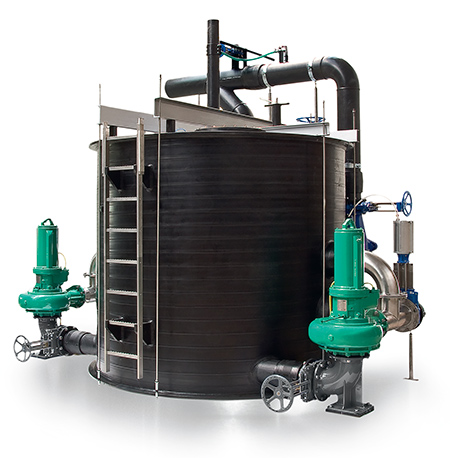

Концерн WILO SE уже имел опыт сотрудничества с компанией Wasserversorgung & Abwasserbeseitigung Insel Usedom и изготовления канализационной насосной станции для этого предприятия. Так, в 1997 году по индивидуальным размерам была установлена КНС в г. Карлсхаген (о. Узедом). Насосы этой станции за истекший период перекачали уже более 2 млн кубометров стоков. Такая надежность и длительная эксплуатация насосов обусловлены применением в насосных установках Wilo-EMUport системы сепарации твердых частиц. Она избавляет рабочие узлы насосов от контакта с механическими включениями в стоках, такими как, например, предметы гигиены. Это, в свою очередь, позволяет применять насосы с меньшим «свободным проходом», и, соответственно, более высокой гидравлической эффективностью, и меньшей установленной мощностью двигателя. В зависимости от интенсивности нагрузки на КНС можно сэкономить до 50 % электроэнергии по сравнению с установками без сепарации твердых частиц. При этом исключается засорение насосов и снижается абразивный износ их гидравлики.
Насосная станция с системой сепарации твердых частиц Wilo-EMUport
Еще один фактор, обеспечивающий высокую надежность насосных станций EMUport – это использование в качестве материала шахты насосной станции и конструкций приемного резервуара полиэтилена. По сравнению с другими материалами полиэтилен более устойчив к воздействию агрессивных веществ, не подвержен гниению и влиянию воды. Это особенно важно для системы канализации о. Узедом, потому что ежегодно остров посещает большое число туристов и, как мы уже говорили ранее, в разгар туристического сезона наблюдается существенное увеличение количества стоков. В зимний же период, в связи со снижением объемов поступающих в сеть стоков, они становятся более агрессивными. Количество сточных вод снижается, они дольше отстаиваются, что приводит к повышенному выделению сероводорода. Полиэтилен же способен выдержать даже такие агрессивные стоки.

Принцип действия системы сепарации твердых частиц Wilo-EMUport
Сточные воды поступают в распределитель, а затем в резервуар сепарации твердых частиц. Далее сточные воды без мусора проходят через выключенный насос в сборный резервуар. По мере заполнения сборного резервуара уровень воды в узле сепарации повышается и запирающий плавающий шар перекрывает впускное отверстие.
По достижении установленного максимального уровня запускается процесс откачки из КНС. Один из двух насосов включается и начинает перекачивать сточные воды в обратном направлении. Протекая через сепарационный резервуар, они уносят с собой задержанные ранее твердые частицы и мусор в напорный трубопровод. Таким образом происходит промывка и очистка системы сепарации твердых частиц. По достижении минимального уровня воды в сборном резервуаре работающий насос выключается, а запирающий шар опускается, позволяя начать новое заполнение.
Во время работы одного насоса поступающие стоки проходят в сборный резервуар через второй открытый сепарационный резервуар и насос. v
