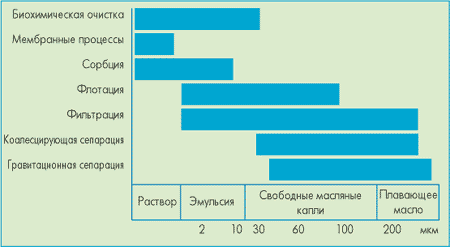

На рисунке представлены результаты исследования состояния нефтепродуктов в сточных водах и, соответственно, правильности выбора метода очистки этих вод.
Области эффективного применения различных методов очистки характеризуются различием состояния нефтепродуктов в сточных водах.
