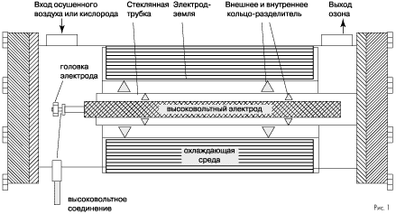

В озоногенераторах фирмы "Озон" используется технология получения озона с помощью тихого электрического разряда. Внешний электрод соединяется с землей. Поскольку этот электрод нагревается в ходе процесса получения озона, он должен охлаждаться водой, воздухом или другими специальными средствами.
В этот внешний электрод вставлена специальная стеклянная трубка. Она расположена с кольцевым зазором относительно внутреннего высоковольтного электрода. Между этими тремя электродами происходит управляемый тихий электрический разряд. Этот процесс позволяет преобразовать кислород воздуха в озон. Напряжение разряда на электродах составляет от 1 до 7 кВ.
Озоногенератор производительностью 10 г/ч изготавливается в настенном исполнении, озоногенератор более высокой производительности, например, 100 г/ч, изготавливаются в напольном исполнении.

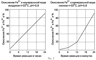

  • озон эффективно окисляет соединения металлов, в т. ч. железо, марганец, алюминий и др. Время окисления озона в несколько раз меньше, чем кислородом или воздухом.
Доза озона: 0,44 г озона/г Fe.
Уравнение реакции:
2Fe2++O3+H2O=>2Fe3++O2+ 2OH-
или
2Fe2++O3+5H2O=>2Fe(OH)3++O2+4H+
Согласно вышеупомянутому уравнению Fe2+ окисляется в Fe3+, который может быть отфильтрован или осажен. Графики (рис. 2) показывают сравнение между обычной аэрацией и окислением озоном:

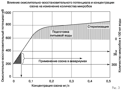

• Бактерицидные свойства воды характеризуются окислительно-восстановительным потенциалом. Уровень окислительно-восстановительного потенциала более 700 мВ гарантирует полное обеззараживание (рис. 3).
Рисунок 3
Поскольку с одной стороны постоянное измерение содержания озона в воде - процесс сложный и дорогой, а с другой стороны, озон значительно влияет на величину окислительно-восстановительного потенциала, принято использовать величину окислительно-восстановительного потенциала как индикатор стерилизации. Обычно при значении 700 мВ достигается полная стерилизация воды. Для стерилизации посуды, тары, бутылок необходим более высокий потенциал. Но и при более низких значениях окислительно-восстановительного потенциала достигается существенное сокращение количества микробов.

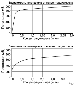

Для достижения одного и того же значения требуется значительно больше хлора, чем озона (рис. 4).
