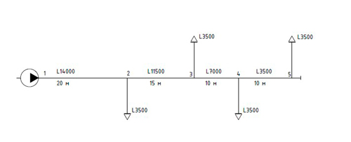

Рассмотрим применение метода компенсации статического давления на примере выбора сечений вентиляционной сети для промышленного здания.
Расчетная схема вентиляционной сети приведена на рис. 1. Система вентиляции обеспечивает подачу и распределение 14 000 м3/ч воздуха в промышленном здании. Максимальная высота воздуховодов ограничена 400 мм высотой потолка. Сеть состоит из четырех основных участков 1–2, 2–3, 3–4 и 4–5. Задача определить сечения воздуховодов методом компенсации статического давления.
Расчетная схема сети воздуховодов

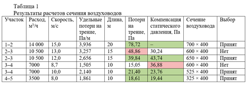

Участок 1–2
Длина участка 20 м, расход L = 14 000 м3/ч.
Исходя из промышленного назначения здания принимается скорость движения воздуха 15 м/с (для определения сечения первого участка используется метод постоянной скорости или давления)
Для участка 1–2 с расходом воздуха L = 14 000 м3/ч сечение воздуховода для заданной скорости составляет 700 × 400 мм.
Потери давления на трения 3,936 Па/м (потери давления и сечения воздуховодов определены с помощью ПО DuctSizer by McQuay International). Результаты расчетов заносятся в табл. 1.
Участок 2–3
Длина участка l = 12 м, расход L = 10 500 м3/ч.
Скорость на участке 2–3 принимается ниже, чем на предыдущем участке, например 13 м/с.
Сечение участка 2–3 составляет 600 × 400 мм, удельные потери на трение dP(тр_у)(2_3) = 3,527 Па/м.

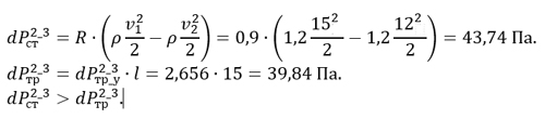

По формуле (3) рассчитывается компенсация потерь статического давления:
Поскольку участки 1–2 и 2–3 прямые и потери давления в местных сопротивлениях предполагаются минимальный, коэффициент компенсации R = 0,9.
Суммарные потери на трение на участке 2–3:
Потери давления на трение получились больше, чем компенсация потерь статического давления, это означает что компенсации недостаточно, и скорость в воздуховоде на участке 2–3 необходимо снизить дополнительно.
Принимается новое значение скорости равное 12 м/с. Для этой скорости сечение участка 2–3 составляет 650 × 400 мм, удельные потери на трение dP(тр_у)(2_3) = 2,656 Па/м.
Компенсация статического давления больше чем потери давления на трение. Принимаем сечение участка 2–3 равным 650 × 400 мм.
Участок 3–4
Длина участка l = 10 м, расход L=7000 м3/ч.
Скорость на участке 3–4 принимается ниже, чем на предыдущем участке, например 8,7 м/с.
Тогда, сечение участка 3–4 составляет 600 × 400 мм, удельные потери на трение dP(тр_у)(2_3) = 1,505 Па/м.
Суммарные потери на трение на участке 3–4:
При выбранной скорости компенсация потерь статического давления значительно больше, чем потери на трение, поэтому скорость должна быть увеличена. Принимается скорость на участке 3–4 равная 10 м/с и повторяется расчет.
Сечение участка 3–4 составляет 525 × 400 мм, удельные потери на трение dP(тр_у)(2_3) = 2,14 Па/м (не стандартное сечение воздуховода 525 × 400 принято для более наглядного пояснения метода расчета).
Компенсация потерь статического давления немного выше потерь давления на трение, принимается сечение участка 3–4 525 × 400 мм.
Участок 4–5
Длина участка l = 10 м, расход L = 3500 м3/ч.
Скорость на участке 4–5 принимается ниже, чем на предыдущем участке, например 8 м/с.
Тогда, сечение участка 5–5 составляет 325 × 400 мм, удельные потери на трение dP(тр_у)(2_3) = 1,861 Па/м.
Суммарные потери на трение на участке 4–5:
Компенсация потерь статического давления немного выше потерь давления на трение, принимается сечение участка 4–5 325 × 400 мм.

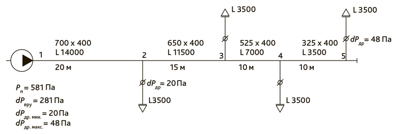

В итоге получилась схема воздуховодов, представленная на рис. 2.
Схема воздуховодов, рассчитанная по методу компенсации статического давления
Для данной схемы был выполнен стандартный аэродинамический расчет. Для подачи воздуха приняты сопловые воздухораспределители диаметром 315 мм по два на каждом ответвлении. Сопротивление соплового ВРУ 281 Па. Для балансировки ответвлений используются дроссельные клапаны, с минимальным сопротивлением 20 Па. Как видно из схемы, потребовалась минимальная балансировка и сопротивление дроссельных клапанов не превышает 48 Па. Полный напор вентилятора 581 Па.

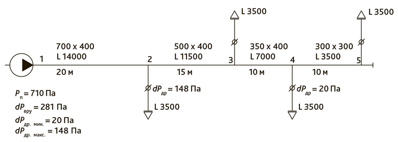

Для сравнения и анализа результатов, был также проведен расчет воздухораспределительной сети методом постоянных скоростей, при этом максимальная скорость воздуха в воздуховодах принималась равной 15 м/с. Результаты расчета сечений и аэродинамического расчета приведена на рис. 3.
Рисунок 3.
Схема воздуховодов, рассчитанная по методу постоянной скорости
Полный напор вентилятора для рассчитанной по методу постоянной скорости схемы составил 710 Па (на 129 Па больше). Но более важно то, что для балансировки сети дроссельные клапана должны будут снижать до 148 Па давления, что сделает балансировку достаточной трудоемкой.
