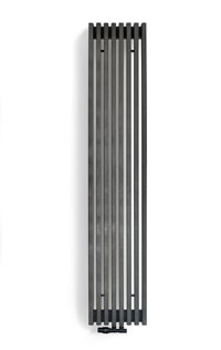

В 2022 году компания «Изотерм» запустила в производство линейку трубчатых радиаторов «Лайн», предназначенных для систем водяного отопления жилых, административных, общественных и промышленных зданий. Радиаторы имеют экспертное заключение о соответствии санитарно-эпидемиологическим требованиям и могут применяться в лечебно-профилактических, школьных и детских учреждениях.
Приборы представляют собой популярный тренд в дизайне радиаторов отопления. Четкие вертикальные линии и строгие геометрические формы делают их стильным дополнением любого интерьера. Существенная доля предложения в данном сегменте ранее была представлена иностранными производителями, покинувшими российский рынок. Это обу­словило повышенный интерес к данной продукции со стороны клиентов и партнеров АО «Фирма Изотерм»  – по итогам 2022 года отмечен устойчивый рост спроса на трубчатые радиаторы серии «Лайн».

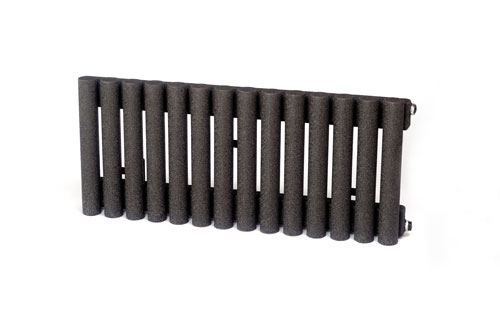

В настоящее время компания «Изотерм» разработала широкую типоразмерную линейку трубчатых радиаторов, позволяющую подобрать изделие для любого помещения с учетом его площади и конструктивных особенностей. Для изготовления радиаторов используется стальная прямоугольная или круглая труба с толщиной стенки 2,5 мм. В стандартном исполнении возможны сечения 40×10, 40×40, 30×60, 60×30 для прямоугольной трубы, 60×60×60 для трубы треугольного сечения и диаметры 25 и 40 мм для круглой трубы.
В зависимости от потребности радиаторы доступны как в настенном, так и в напольном исполнениях с вертикальным или горизонтальным расположением труб.
Высота для вертикального настенного радиатора и ширина для горизонтального радиатора могут составлять от 500 до 3000 мм. Ширина вертикального и высота горизонтального приборов зависят от количества секций (от четырех до 15 в стандартном исполнении).
Трубчатые радиаторы «Лайн» имеют четыре варианта нижнего и три варианта бокового подключения, что увеличивает возможность маневра при монтаже отопительных систем с различными особенностями разводки труб отопления в помещениях.
Конструкция радиатора из высокопрочной стали изготавливается методом лазерной сварки, что обеспечивает абсолютную герметичность стыков, позволяя создавать идеально ровные профили, и окрашивается полиэфирной краской методом порошкового напыления с эффектом муар. Возможна окраска фактурными красками и в любой цвет по выбору заказчика.
Многообразие форм и размеров, а также вариативность подключения трубчатых радиаторов серии «Лайн» делает их поистине универсальными приборами отопления. Также возможно изготовление по индивидуальным параметрам. Радиаторы могут отличаться от стандартных исполнений конструкцией кронштейнов, размером коллектора, профилем и размером трубы, а также наличием запорно-регулирующей арматуры.

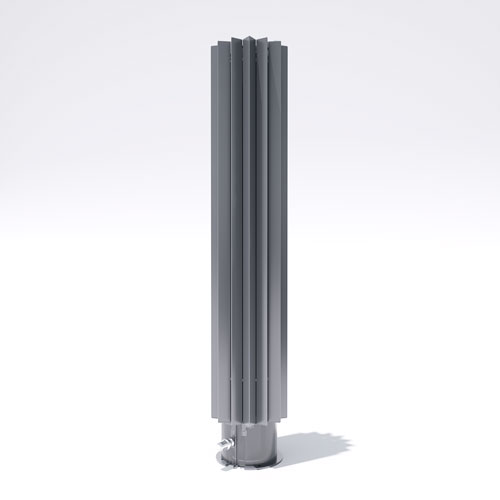

В рамках выставки Aquatherm Moscow 2023 компания представила новую линейку трубчатых радиаторов «Лагуна» с трубой треугольного сечения. Приборы не имеют аналогов на отечественном рынке и могут быть выполнены в различных вариантах, включая круглую, угловую и радиусную модели. Круглые модели могут быть выполнены в виде отдельно стоящей колонны, а также могут быть смонтированы вокруг архитектурных колонн. Угловые модели изогнуты под углом 90 °, что позволяет устанавливать их на внешние углы стен. Радиусная модель радиатора в настенном исполнении представляет собой полукруг и может быть установлена на внутренний угол отапливаемого помещения.
