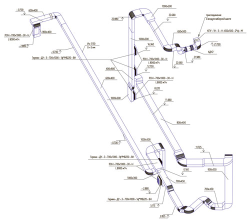

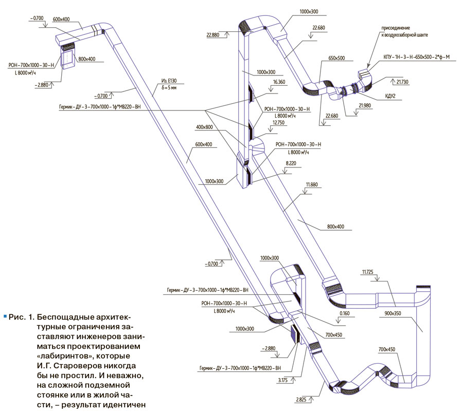

В дополнение к этому девелоперы и архитекторы настойчиво уменьшают высоту отведенного для коммуникаций запотолочного пространства, заставляя инженеров разгонять воздух и завязывать воздуховоды в узлы, что и приводит к росту сопротивления сети.
Рисунок 1
Беспощадные архитектурные ограничения заставляют инженеров заниматься проектированием «лабиринтов», которые И. Г. Староверов никогда бы не простил. И неважно, на сложной подземной стоянке или в жилой части, – результат идентичен
Исторически сложилось, что в СНиПах и СП рекомендуемые значения толщины стали определялись при условии, что воздуховоды работают при напорах до 1000 Па. Но один пункт СП по вентиляции не является для заказчика настолько весомым, чтобы изменить планировочные решения, пожертвовав полезной площадью. Как следствие, в современных зданиях системы с сопротивлением 1500 Па и более – вполне рядовое явление, которое и заставляет нас погрузиться в размышления.

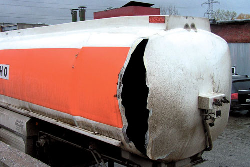

1.   Расчет по прочности, который показывает, при каком давлении воздуховод «лопнет» из-за нехватки прочности стали. Очевидно, что такое событие невероятно – ведь все понимают, что воздуховод перестанет выполнять свою функцию задолго до разрыва, – но проверить было необходимо. Итог расчета: лист стали толщиной 0,55 мм не выдержит напора в 7300 Па. Идем дальше.
Первый расчет – на потерю прочности стали

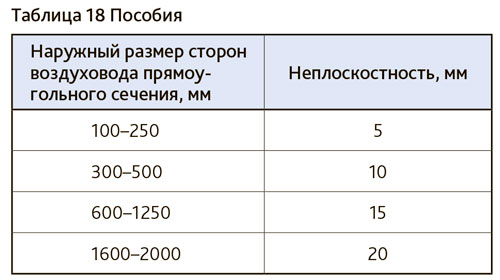

В «Пособии по производству и приемке работ при устройстве систем вентиляции и кондиционирования воздуха (к СНиП 3.05.01-85)» указываются отклонения наружных размеров при производстве воздуховодов. Не совсем идеальное совпадение, но уже что-то. В этом документе мы находим указание, что для прямоугольных воздуховодов допускается неплоскостность стенки воздуховода от 5 до 20 мм в зависимости от сечения (см. табл. 18 Пособия).
В пункте 6.13 СП 7.13130.2013 упоминается допустимое уменьшение площади проходного сечения вентиляционных каналов в строительном исполнении на 3 %. Опять-таки не совсем то, что нужно, но тоже близко.
Данные обоих источников более или менее совпадают, поэтому принимаем максимальные прогибы по таблице Пособия и передаем конструкторам.

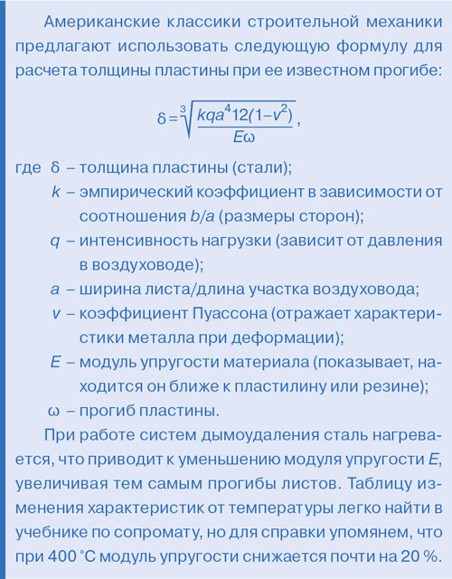

Расчет пластины – в нашем случае горизонтального листа, который опирается на два фланца и на две вертикальные стороны воздуховода, – не такая простая процедура, как кажется.
Такие расчеты выполняются в специализированных программах, таких как SolidWorks, с помощью метода конечных элементов, когда пластина разделяется на небольшие участки и к каждому из них применяется целый набор дифференциальных уравнений.
Очевидно, что этот способ неприменим в ежедневной работе проектировщика по вентиляции, ведь изучать или вспоминать основы сопромата, осваивать сложную программу стоимостью 3000 долл. в год, когда нужно лишь выбрать толщину стали для воздуховода, – нерациональная трата времени и сил.
Поэтому мы задались целью найти более простой путь, который и обнаружили в книге Д. В. Вайнберга и Е. Д. Вайнберг «Расчет пластин» (1970) и в труде американских ученых российского происхождения С. П. Тимошенко (профессор Стэнфордского университета, на минуточку) и С. Войновского-Кригера «Пластинки и оболочки» (1966).
Мы сверили результаты расчетов по этой методике с результатами в SolidWorks и получили приемлемую для наших целей сходимость. Считаем, что рабочий инструмент для проектировщика найден.

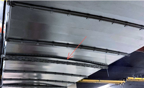

На одном из наших объектов подрядчик намеревался заменить проектные воздуховоды из черной стали толщиной 1,5 мм на оцинкованные из листов толщиной 0,9 мм. Главным козырем подрядчика было применение коротких отрезков воздуховодов длиной 625 мм от фланца до фланца. По его словам: «Мы так всегда делаем, и проблем не бывает».
Для подтверждения своих доводов подрядчик собрал участок воздуховода, к которому подключил тестовый вентилятор, пригласил заказчика и нажал на кнопку «Пуск». Вентилятор натужно гудел в попытках смять воздуховод, что ему, конечно же, не удалось. Это и позволило подрядчику убедить заказчика перейти на оцинкованные воздуховоды – ведь «это позволит увеличить скорость монтажа и снизить стоимость системы». На то, что воздуховод прогнулся, никто внимания не обратил.
Прогиб уменьшил проходное сечение воздуховода более чем на 10 %
Рисунок 4.
Теперь посмотрим на ситуацию со стороны проектировщика.
Во-первых, уже при 735 Па листы продемонстрировали прогиб более 30 мм, что не только превосходит предельные значения по таблице, но и приводит к уменьшению проходного сечения воздуховода более чем на 10 %.
Во-вторых, слабым местом оказались выполненные из стандартной шинорейки фланцы, которые также прогнулись, придавая коробу дополнительный прогиб.
И последнее. Испытания проводились при комнатной температуре, но при 350 °C этот воздуховод дополнительно прогнется еще на 15 %.
С точки зрения проектировщика это испытание полностью провалилось.
