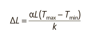

Для осуществления расчета температурного удлинения участка трубопровода (сжатия компенсатора) применяется следующая формула:
где L – длина компенсируемого участка трубопровода между неподвижными опорами, м;
α – температурный коэффициент линейного расширения, мм;
Тmax – максимальное значение температуры рабочей среды (теплоносителя), °С;
Тmin – минимальное значение температуры окружающей среды, °С;
k – коэффициент запаса, предусмотренный при неточности монтажа.

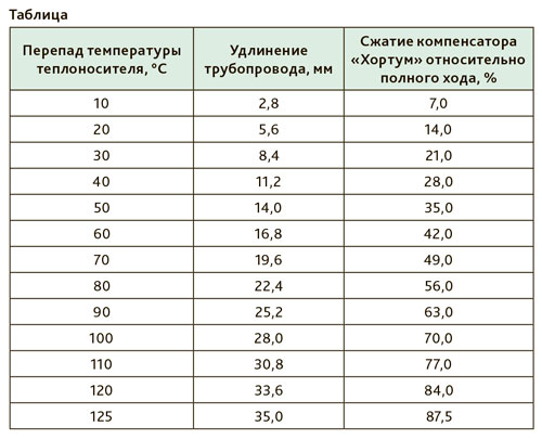

Используя приведенную формулу, специалисты компании «Хортум» рассчитали удлинение трубопровода и сжатие компенсатора относительно полного хода при различных перепадах температуры теплоносителя на участке стального трубопровода (табл. 1).
Исходные данные для расчета:
L – 21 м (рекомендованная длина участка трубопровода с установленным компенсатором между двух неподвижных опор); α – 0,012; Тmax – +105 °С; Тmin – –20 °С; k – 0,9.
Согласно расчетной таблице, при ежедневном перепаде теплоносителя в пределах 10 °С компенсатор сожмется на 2,8 мм, т. е. будет срабатывать всего на 7 % от полного хода.
Также на примере данной таблицы можно рассмотреть ситуацию, когда осуществляется завершение отопительного сезона и температура теплоносителя опускается с +95 °С до минимальной температуры жилого помещения в +18 °С (согласно СанПиН 2.1.2.2645-10). В этом случае перепад температур будет составлять 77 °С, а компенсатор сработает примерно на 53 % от полного хода.
Рассмотрим аварийный случай – падение температуры теплоносителя с +105 до –20 °С. Перепад температур составит 125 °С, длина участка изменится на 35 мм, а компенсатор сработает примерно на 88 % от полного хода.
Таким образом, опираясь на расчеты, мы можем сделать вывод, что градации наработки компенсаторов в пределах назначенного срока службы, представленные в п. 5.2.2.3 ГОСТ 32935-2014, более чем достаточны и для компенсаторов внутренних инженерных систем при учете ежедневных перепадов температур теплоносителя или возникновения внештатных ситуаций в работе систем отопления и водоснабжения, а требования, предъявляемые к компенсаторам для внутренних инженерных сетей, по количеству наработок сильфонного компенсатора для систем отопления не должны превышать и идти в разрез с требованиями, предъявляемыми к сильфонным компенсаторам для тепловых сетей по ГОСТ 32935.
