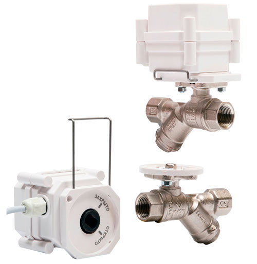

Эксклюзивное профессиональное предложение от Gidrolock – шаровой кран Bugatti со встроенным фильтром
Эксклюзивное профессиональное предложение от Gidrolock – шаровой кран Bugatti со встроенным фильтром. Сегодня это лучшее предложение на рынке – такое решение сокращает количество соединений в системе водо- и теплоснабжения, обеспечивает грубую очистку воды и автоматическое перекрытие крана при протечке. Гарантия, как и на всю продукцию «Гидроресурс», – 10 лет

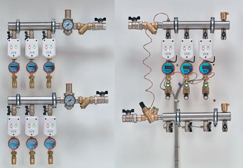

Этажные модули GIDROLOCK – это изделия заводской готовности с широким модельным рядом в соответствие с потребностями проекта
Этажные модули GIDROLOCK – это изделия заводской готовности с широким модельным рядом в соответствие с потребностями проекта. Уже сегодня у компании «Гидроресурс» есть готовые решения для водоснабжения и отопления

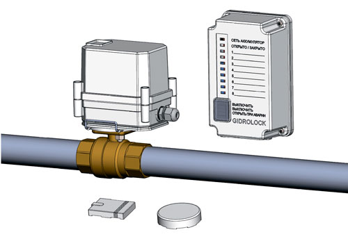

Когда мы только начинали работать с этим проектом, заказчиков заинтересовала наша автономная беспроводная система от протечек Gidrolock Winner. На сегодняшний день это лучший продукт в мире, аналога не существует. Она не требует внешнего питания и способна работать на батарейках в течение 10 лет. Это устройство два в одном – блок управления и привод в одном корпусе, может работать как с радио-, так и с проводными датчиками. Комплекс Fontana Infinity был уже построен, и прокладывать дополнительные каналы было нецелесообразно. Вариант с радиодатчиками идеально подходит в данном случае. Наше оборудование уже поставлено и тестируется.
Помимо того что заказчиков привлекла автономность наших решений, они попросили сделать интеграцию с протоколом ZigBee. И поскольку изначально не уточнили, что привязка к какому-то локальному «облаку» не требуется, мы сделали интеграцию с TUYA. В результате, уточнив требования клиента, мы адаптировали данную разработку. Это позволит любому застройщику и интегратору использовать свое «облако» и привязывать к нему наши устройства, не ограничиваясь возможностями TUYA или другого конкретного облачного сервиса. А интеграция с TUYA тоже пригодилась и пополнила каталог компании. Данное решение уже поступило в продажу.
