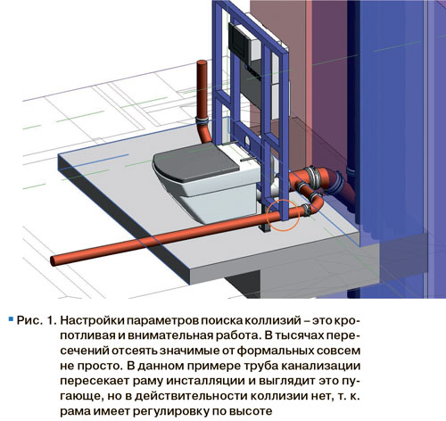

Самая сильная сторона BIM-технологий – почти бесконечная детализация и информационная наполненность модели – порождает и ее самую большую слабость – отсутствие самостоятельности, поскольку для любого действия программе необходимы точные алгоритмы и шаблоны действий: что программа должна сделать, как в точности она это должна сделать, а что ей делать запрещено.
В полной мере это отражается при работе с коллизиями (рис. 1).

В силу ограничений программного обеспечения, при работе с коллизиями возникают две глобальные проблемы:
• огромное количество ненужного «шума», т. е. мнимых, неважных и задублированных коллизий. BIM-координатор, как высококачественный радиоприемник, отсеивает все лишнее из эфира;
• хаотичность подачи информации о коллизиях, которую крайне сложно анализировать. BIM-координатор должен подать ее в хорошо организованном виде.

Во-первых, выбрать из BIM-модели те элементы, коллизии между которыми необходимо выявить. К примеру, пересечения круглых оцинкованных воздуховодов с металлоконструкциями.
Для этого нужно настроить поиск коллизий. Это может выглядеть так:
• категория № 1 – объекты, в описании которых есть слово «воздуховод», включая слова «круглый» и «оцинкованный»;
• категория № 2 – объекты категории «конструкции», в описании которых есть слова «металлоконструкция» и «сталь», но исключены слова «арматура», «подсистема фасадов», «рекламные конструкции кровли».
Как вы понимаете, перед тем как проводить такую тонкую проверку, в семейства требуется добавить дополнительные параметры. Например, в стандартном семействе воздуховодов нет разделения на круглые и прямоугольные воздуховоды, поэтому BIM-координатор должен эти параметры внести.
Во-вторых, поскольку программа не умеет анализировать, ей нужно задать четкие параметры, что считать действительными коллизиями, что – допустимыми (в соответствии с принятыми условностями и практикой строительства), а что принимать за коллизии нельзя.
В-третьих, следует запустить проверку на коллизии и получить отчет, который уже передается инженерам-проектировщикам.

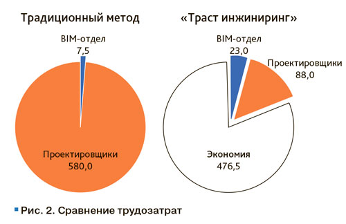

Сравнение трудозатрат
Познакомимся с нашими наработками на примере жилого комплекса премиум-класса с подземной стоянкой. Общая площадь объекта 40 тыс. м2.

Новая методика позволяет экономить около 60 человеко-дней на первом цикле проверки на коллизии, т. е. фактически три человеко-месяца (напомним, что в месяце 22 рабочих дня).
Таблица
Сравнение трудозатрат (затраченное время указано в формате «часы:минуты:секунды»)

7:26:50 580:00:00 23:02:12 88:00:00
587:26:50
111:02:12
К сожалению, даже такое радикальное уменьшение трудозатрат с трудом поспевает за сложностью инженерных систем и растущими требованиями заказчиков к детализации BIM-моделей. Усугубляет ситуацию и множество итераций, через которые проходит увязка моделей, поскольку в процессе работы часто меняются архитектурные решения, технология и пожелания заказчика.
Как в свете этого выживают компании, которые работают по старинке, мы не представляем.
