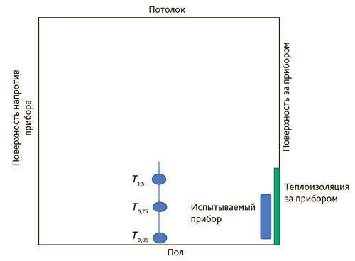

Исследованы четыре варианта охлаждения стен.
Вариант 1: охлаждались потолок, боковые стены, поверхность за прибором. Поверхность за прибором утеплена на всю длину стены на высоту 1,0 м.
Вариант 2: охлаждались потолок, боковые стены. Поверхность за прибором не охлаждалась, но утепление как в варианте 1 сохранено.
Варианты 1 и 2 рассмотрены с целью определения влияния режима охлаждения стены за испытываемым прибором на тепловой поток.
Вариант 3: охлаждались потолок, боковые стены, поверхность за прибором. Поверхность за прибором охлаждалась и утеплена на всю длину стены на высоту 1,0 м. Кроме этого, температуры пола и поверхности напротив прибора поддерживались на уровне 25 °С.
Вариант 4: охлаждались потолок, боковые стены, поверхность за прибором. Поверхность за прибором охлаждалась и утеплена на всю длину стены на высоту 1,0 м. Кроме этого, температуры пола и поверхности напротив прибора поддерживались на уровне 18 °С.
Варианты 3 и 4 исследованы с целью определения влияния температур пола и стены напротив отопительного прибора на тепловой поток.
Схема испытательной камеры представлена на рис. 1.

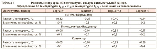

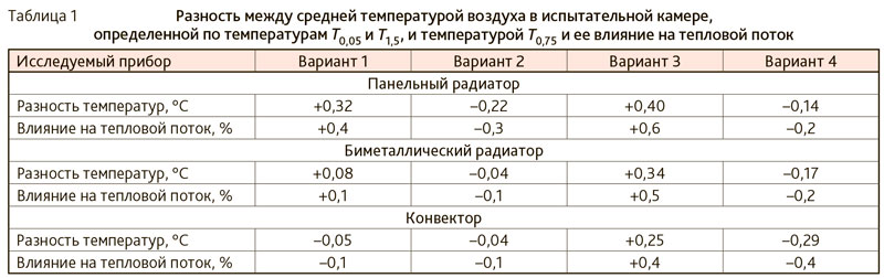

Определение влияния точки замера температуры воздуха в испытательной камере
В ходе этого исследования сравнивались варианты определения расчетных температур воздуха в испытательной камере, измеренных на расстоянии 0,75 м от пола, и средней, определенной как полусумма температур, измеренных на  расстояниях 0,05 и 1,5 м от пола.
Результаты сравнения указанных температур и их влияние на тепловой поток при температурном напоре 70 °С представлены в табл. 1.
Известно, что величина теплового потока пропорциональна температурному напору, который определяется исходя из температуры воздуха в камере и средней температуры теплоносителя в отопительном приборе.
Как видно из представленных данных, для варианта 1, например в случае панельного радиатора, расхождение в определении расчетной температуры воздуха составляет 0,32 °С, что приводит к разнице при определении теплового потока в 0,4 %. Для варианта 3 расхождение составляет 0,6 %. При стремлении к сходимости результатов МСИ в 1 % это довольно существенные значения.
В связи с этим важно, чтобы точка замера расчетной температуры воздуха была определена в ГОСТ однозначно для всех испытателей.

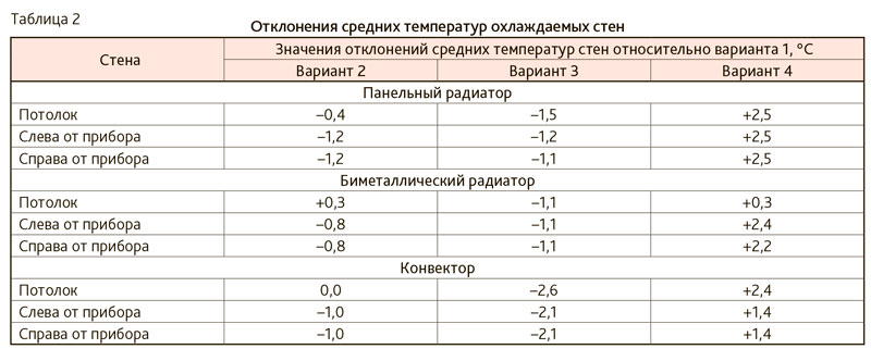

В табл. 2 представлены величины отклонений средних температур стен в вариантах 2, 3 и 4 в сравнении с вариантом 1 при температурном напоре 70 °С как наиболее применяемом в практике проведения испытаний.
В варианте 2 наблюдается снижение температур охлаждаемых стен по причине уменьшения суммарной поверхности охлаждения стен испытательной камеры. Также следует отметить влияние температур пола и противоположной стены на температуры охлаждаемых стен – при повышении температур пола и противоположной стены происходит уменьшение температур других стен, при понижении – повышение. Это также объясняется условием поддержания требуемой температуры воздуха в испытательной камере.

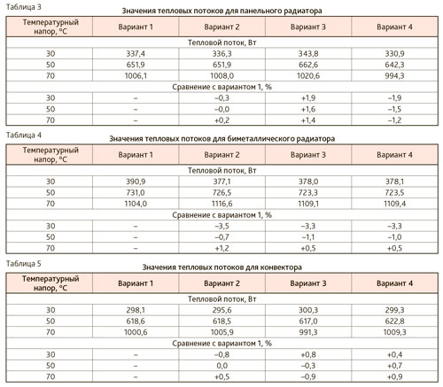

Значения тепловых потоков, приведенные к напорам 30, 50, 70 °С, представлены в табл. 3–5. За основу в сравнении взят вариант 1.
Номинальный тепловой поток в варианте 2 по сравнению с вариантом 1 для исследованных приборов увеличился в пределах 0,2–1,2 %. В вариантах 3 и 4 изменение номинального теплового потока составило 0,5–1,4 %.
Указанные величины расхождений результатов определения номинального теплового потока не позволят добиться сходимости результатов МСИ в 1 %.
