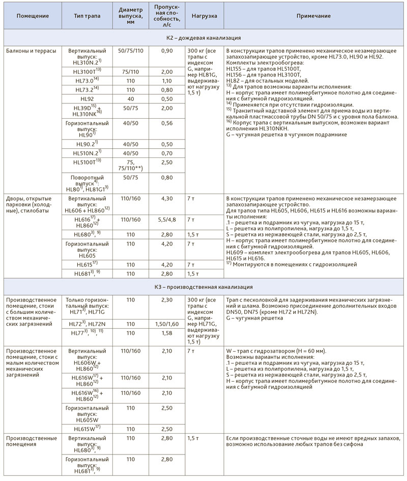

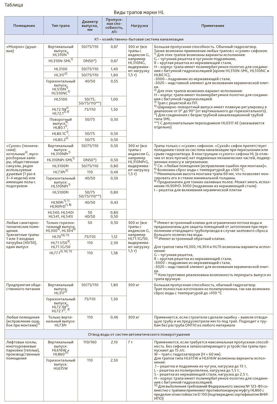

На сегодняшний день австрийская компания HL Hutterer & Lechner GmbH и российская компания ООО «ХЛ-РУС» производят более 150 видов трапов марки HL. Эти трапы могут применяться во внутренних помещениях, на балконах и террасах, на парковках и стилобатах, в подвальных помещениях. Они имеют разную пропускную способность; рассчитаны на различную нагрузку; могут иметь в своем составе обычный гидрозатвор, «сухой» сифон, механическое незамерзающее запахозапирающее устройство; комплектоваться решетками различной формы из нержавеющей стали, полипропилена (ПП), ABS, чугуна, а также целым спектром дизайн-решеток, которые могут иметь декоративное покрытие или позволяют вклеить в них отделочную или мозаичную плитку. Выпуск трапов выполняется вертикальным, горизонтальным, шарнирным (с бесступенчатой регулировкой угла поворота) и разного диаметра. Трапы могут быть с обратным клапаном, использоваться с электрообогревом и без него, могут соединяться с разными типами гидроизоляции и т. д. Естественно, проектировщикам очень сложно выбрать трап для решения своих задач из всего этого многообразия. Представленная ниже таблица поможет монтажникам и проектировщикам в выборе нужного трапа.
Следует отметить, что:
• трапы HL могут надежно соединяться с любым видом гидроизоляции: полимербитумной, обмазочной, из мембран ПП, ПВХ, EPDM. Для подбора нужного гидроизоляционного комплекта необходимо знать тип трапа и вид гидроизоляции;
• для решения проблемы с запахом при пересыхании гидрозатвора необходимо выбирать трап с «сухим» сифоном Primus. При наличии в нем воды он работает как обычный сифон, а когда вода испаряется или происходит срыв гидрозатвора, сливное отверстие перекрывается подвижной частью сифона, которая препятствует проникновению запахов из канализации в помещение.
Конечно, в таблице мы не смогли показать все виды трапов, поэтому с полной номенклатурой можно ознакомиться в каталоге продукции HL31/RUS (предоставляется бесплатно) или на сайте www.hlrus.com. На сайте www.hl.at можно скачать библиотеку трапов (и не только) для BIM-проектирования.
