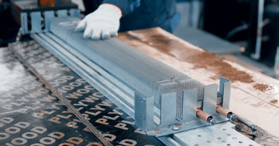

Сердце конвекторов Gekon – эффективный медно-алюминиевый теплообменник, изготовленный из высококачественных материалов, обеспечивающий высокую теплоотдачу, безопасность и долговечное использование. Начинается процесс с выпрямления и нарезки труб. Сначала медная труба, по которой в дальнейшем будет проходить теплоноситель, выпрямляется и отрезается до нужного размера, в зависимости от длины будущего теплообменника. Количество труб в теплообменнике может быть от одной до восьми. Для дальнейшего монтажа ламелей труба должна быть идеально ровной и гладкой, чтобы «юбка» алюминиевых пластин прилегала к трубе по всей площади, обеспечивая полный контакт и передачу тепла от трубы к пластине. Параллельно происходит процесс штамповки ламелей. Для изготовления пластин теплообменника используется алюминиевая лента толщиной 0,3 мм. Она разматывается и подается на штамповочный пресс, где будут изготовлены ламели нужного размера, в зависимости от типа изготавливаемого теплообменника. Для более компактного размера будущего теплообменника и увеличения площади пластин, а как следствие – теплоотдачи конвектора, пластины делаются гофрированными. Все возможные углы пластин выполнены со скруглением для безопасной работы с теплообменником при монтаже и обслуживании. Затем готовые пластины насаживаются на трубы. С обеих сторон устанавливаются фиксирующие алюминиевые пластины жесткости, выполненные из более толстого металла. Пластины жесткости из алюминия имеют одинаковый коэффициент расширения и поэтому не «щелкают» при нагреве и охлаждении теплообменника и остаются на своем месте на протяжении всего срока эксплуатации.

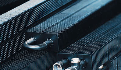

Длина оребренной части контролируется при сборке каждого теплообменника. При монтаже пластин не используются сварка или пайка, т. к. при эксплуатации теплообменника это может привести к возникновению коррозии. Мы применяем метод дорнования, при котором пластина надевается на заранее приготовленную медную трубу, после чего через каждую трубку теплообменника пропускается дорн, т. е. стержень с шаровидным наконечником (диаметр шара чуть больше диаметра медной трубки). При прохождении стержня стенки трубки расширяются и обеспечивают плотное прилегание так называемой «юбки» пластин к внешней стенке трубы. В местах поворота теплоносителя на трубы устанавливаются коллекторы или соединительные калачи. Калачи изготавливаются из труб с толщиной стенки 1 мм. Благодаря этому в самом уязвимом месте теплообменника, где теплоноситель и имеющиеся в нем микрочастицы трутся о стенки сильнее всего, толщина стенки калача превышает 0,5 мм. Таким образом на месте изгиба обеспечивается достаточная толщина для длительного срока эксплуатации в любых системах отопления. Латунные коллекторы и калачи монтируются на трубы теплообменника с помощью индукционной пайки. Процесс пайки строго контролируется, чтобы исключить повреждение расположенных в непосредственной близости крайних пластин.
Следующий этап в производстве теплообменника – это его опрессовка. После сборки каждый теплообменник проходит гидравлические испытания. В открытые отверстия устанавливаются заглушки и клапан Маевского, после чего теплообменник присоединяется к компрессору и погружается в емкость, предварительно заполненную водой. Опрессовка производится при давлении от 24 до 30 атм., продолжительность испытания составляет не менее пяти секунд.
После этого теплообменники отправляются на нанесение порошковой краски с дальнейшим запеканием в печи. После окрашивания проводят повторные гидравлические испытания теплообменников, чтобы гарантированно убедиться, что самая важная часть конвектора поступит на сборку прибора абсолютно исправной.

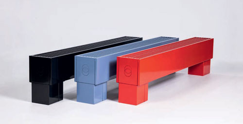

Отдельно остановимся на напольных и настенных конвекторах Gekon, кожух которых изготовлен из оцинкованной стали толщиной 1 мм. Ножки и настенные кронштейны изготавливаются из стали толщиной 1,5 мм, что обеспечивает прочность и устойчивость конструкции. Все гибы конструкции выполнены таким образом, чтобы минимизировать видимость стыков. Элементы окрашиваются в камере порошковым методом, обеспечивая дополнительную устойчивость поверхностей к механическому воздействию, коррозии и ультрафиолету.
Типоразмерный ряд Gekon
Также хотелось бы сказать о практически неограниченном типоразмерном ассортименте конвекторов Gekon.
Внутрипольные конвекторы с естественной и принудительной конвекцией представлены высотой 8, 9, 11, 14 и 19 см, шириной 18, 23, 30, 38 и длиной от 60 до 490 см. Модельный ряд напольных и настенных конвекторов Gekon Level включает в себя более 450 типоразмеров, начиная от 8 см в высоту и 40 см в длину. Благодаря этому конвекторы прекрасно подходят для монтажа не только в традиционных местах установки приборов отопления, но и под низкие подоконники, в помещениях с французскими окнами и даже в местах с витринами в пол, идеально вписываясь в дизайн интерьера.
