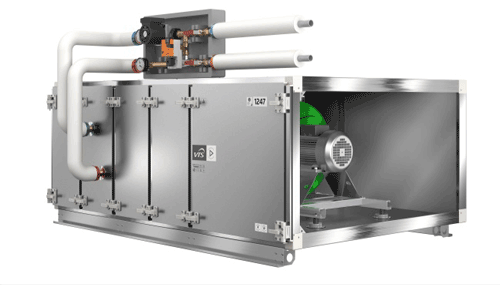

Узел регулирования тепловой мощности устанавливается между водяным нагревателем и источником теплоты для него и, как правило, состоит из трехходового клапана, насоса и дополнительной арматуры.

Для надежного регулирования водяных нагревателей компания VTS разработала узлы регулирования, которые позволяют быстро подключить нагреватель к системе теплоснабжения и избежать ошибок, которые часто встречаются при присоединении нагревателя к системе теплоснабжения. В результате можно быть уверенным, что водяной нагреватель обеспечит требуемые параметры воздуха после обработки.

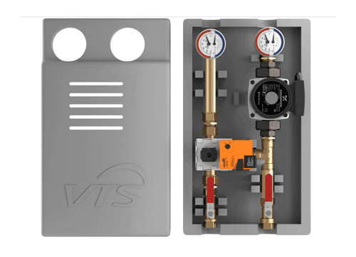

Узлы регулирования от компании VTS представляют собой комплект элементов, размещенный в корпусе и предназначенный для регулирования тепловой мощности водяных нагревателей вентиляционных агрегатов.

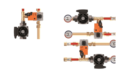

Основными элементами узлов регулирования компании VTS являются: циркуляционный насос, трехходовой клапан, сетчатый фильтр, обратный клапан, два термоманометра и два запорных клапана.
От внешних механических и климатических воздействий узел регулирования защищает корпус изготовленный из пенополипропилена (EPP), который обладает высокими теплоизоляционными свойствами.

Насос входящий в состав узла регулирования оснащен встроенным трехступенчатым регулятором скорости и предназначен для работы с водой или водно-гликолевой смеси с концентрацией пропилен/этилен гликоля в ней до 35 %.
Сервопривод трехходового клапана управляется аналоговым сигналом 0-10 В, что позволяет обеспечить плавное регулирование тепловой мощности нагревателя.
Конструкция трехходового клапана обеспечивает логарифмическо-линейную характеристику его работы.
Электрическая защита насоса и сервопривода, а так же управление их работой осуществляется элементами входящими в состав стандартного щита управления работой агрегата для вентиляции и кондиционирования воздуха от компании VTS.
Термоманометры, установленные со стороны подключения нагревателя, обеспечивают постоянный мониторинг температуры и давления теплоносителя, а наличие сетчатого фильтра гарантирует защиту трехходового клапана, насоса и теплообменника от засорения взвешенными частицами оказавшимися в теплоносителе.
При использовании узлов регулирования рекомендуются положения, которые гарантируют надежную работу всех элементов входящих в состав узла. В частности рекомендуется, чтобы вал насоса находился в горизонтальном положении.

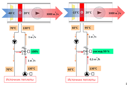

Узел регулирования позволяет осуществить качественное регулирование тепловой мощности водяного нагревателя за счет изменения температуры теплоносителя, поступающего в водяной нагреватель, сохраняя при этом постоянный расход теплоносителя.
Изменение температуры теплоносителя, поступающего в нагреватель, обеспечивается смешиванием теплоносителя нагретого в источнике теплоты с охладившемся в нагревателе теплоносителем. Соотношение смешиваемых расходов теплоносителя изменяется при помощи трехходового клапана.
Внешний вид   узла регулирования  от компании VTS
Благодаря качественному регулированию тепловой мощности нагревателя применение узлов регулирования компании VTS снижает риск замерзания теплоносителя, поскольку, в отличие от количественного регулирования, сохраняется высокая скорость движения теплоносителя в теплообменнике в течение всего сезонного периода эксплуатации нагревателя.
