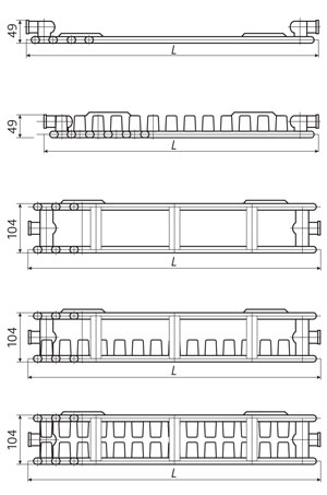

НТФ ООО «Витатерм» на основе «электрического» метода провел тепловые испытания трех групп отопительных радиаторов, применяемых в системах отопления:
  • стальные панельные радиаторы типа 10, 11, 20, 21 и 22 длиной 1000 мм, высотой от 300 до 900 мм (рис. 1);

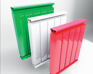

  • алюминиевые пятиколончатые радиаторы общей высотой от 340 до 3040 мм (рис. 2);

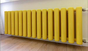

  • стальные трубчатые радиаторы с 10 трубами по длине, высотой от 200 до 2000 мм (рис. 3).

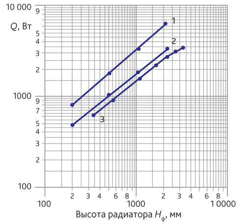

Результаты испытаний этих радиаторов при нормативном температурном напоре 70 °С и расходе воды через прибор 0,1 кг/с представлены на рис. 4 и 5 в виде зависимости теплового потока Q, Вт, от общей фактической высоты радиатора Hф, мм. В логарифмических координатах они линейны и удачно описываются степенными функциями. Оказалось, что в пределах высот от 200 до 2000 мм эти зависимости с большой достоверностью можно использовать для определения теплового потока радиаторов при высотах, отличных от высот базовых приборов.

Для колончатых и секционных радиаторов высотой от 300 до 2000 мм можно принять в среднем а = 0,8, при высоте более 2000 мм, до 3000 мм необходимо принимать значение а = 0,7.
Для трубчатых радиаторов в пределах общей высоты 200–2000 мм можно принять для однорядных по глубине радиаторов а = 0,82 и для двухрядных а = 0,85.

Зависимость теплового потока алюминиевых колончатых и стальных трубчатых радиаторов от их общей высоты
Рисунок 5.
Зависимость теплового потока алюминиевых колончатых и стальных трубчатых радиаторов от их общей высоты: 1, 2 – стальные трубчатые радиаторы; 3 – алюминиевые пятиколончатые радиаторы
Очевидно, что представленные выше результаты испытаний, направленных на изучение зависимости тепловых показателей отопительных приборов от их конструктивных размеров, полезны не только при оптимизации количества испытаний при сертификации, но и при конструктивном совершенствовании этих приборов.
Таким образом, приведенные на рис. 4 и 5 данные по тепловым испытаниям радиаторов с разной базовой высотой позволяют с достаточной достоверностью определить тепловые характеристики этих же моделей при других высотах без испытания дополнительных образцов приборов и упростить разработку рекомендаций по их применению.
