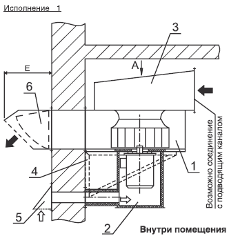

Вентилятор радиальный пристенный состоит из корпуса (1), в котором находится рабочее колесо. Электродвигатель вентилятора, расположенный вне высокотемпературного потока, помещен в специальный термоизолированный кожух (2). При необходимости вентилятор может иметь входной патрубок (3) для присоединения к сети воздуховодов.

Во-первых, универсальность применения. Это один из очень немногих видов вентиляторов, которые могут быть установлены непосредственно в обслуживаемом (т.е. горящем) помещении. Это возможно благодаря специальной конструкции вентилятора: его огнестойкости, защитному кожуху для электродвигателя, системе охлаждения электродвигателя. И это не противоречит требованиям СП 7.13130.2009, п. 7.11: «Вентиляторы для удаления продуктов горения следует размещать в отдельных помещениях с ограждающими строительными конструкциями с нормируемым пределом огнестойкости или непосредственно в защищаемых помещениях при специальном исполнении вентилятора». Кроме того, вентилятор может работать как с сетью воздуховодов системы вытяжной противодымной вентиляции, так и без сети (рис. 2, исполнение 2).

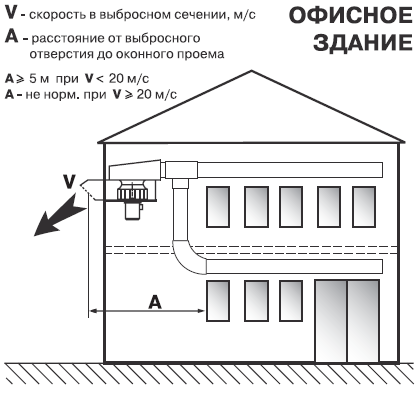

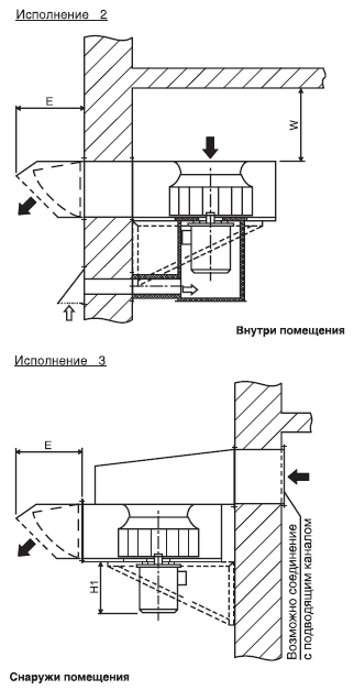

Вентилятор может быть размещен и вне здания – на наружной стене (рис. 2, исполнение 3) – удачное, а иногда и единственное решение при кровле сложной конфигурации или конструкции или просто при отсутствии места внутри здания (зачастую реконструируемого) для прокладки коммуникаций. К тому же это решение более экономично, т.к. не требует «капсулировать» (термоизолировать) двигатель для защиты от перегрева.

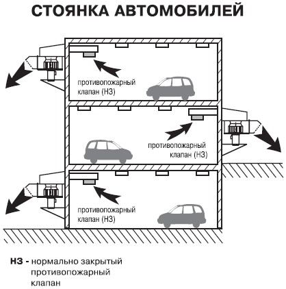

Пример 1. Трехуровневая стоянка для автомобилей. Из-за конструкции потолка не представлялось возможным проложить горизонтальные участки воздуховодов. Кровля легкая, не несущая, на ней нет возможности установить крышные вентиляторы. Дополнительного места для устройства венткамеры систем вытяжной противодымной вентиляции тоже нет. Поставили пристенные вентиляторы на наружной стене для обслуживания каждого из уровней стоянки. Да, система получилась несколько дороже, но задачу-то решили (рис. 3).

Однако пристенный вентилятор не является панацеей, как, впрочем, и любое другое оборудование. Применяя его, необходимо учитывать условия его установки. Выброс пристенного вентилятора (либо он сам при наружной установке) должен быть либо на фасаде без оконных проемов, либо на фасаде с окнами на расстоянии не менее 5 м по горизонтали и вертикали от окон, не менее 5 м от воздухозаборных устройств систем приточной противодымной вентиляции и не менее 2 м по высоте от уровня земли или при меньшем расстоянии от окон при обеспечении скорости выброса не менее 20 м/с (СП 7.131300.2009, п. 7.10, г).

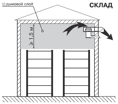

При использовании пристенного вентилятора без сети воздуховодов (рис. 2, исполнение 2) необходимо исключить возможность захвата воздуха, находящегося под дымовым слоем. Для этого необходимо, чтобы дымовой слой был толщиной не менее 1,5 м. Выходное отверстие вентилятора при этом должно находиться в верхней зоне резервуара дыма (рис. 5). Во всех остальных случаях при тонком дымовом слое рекомендуется применять пристенный вентилятор совместно с сетью воздуховодов и установкой противопожарных нормально закрытых клапанов в соответствии с требованиями СП 7.131300.2009, п. 7.7.
