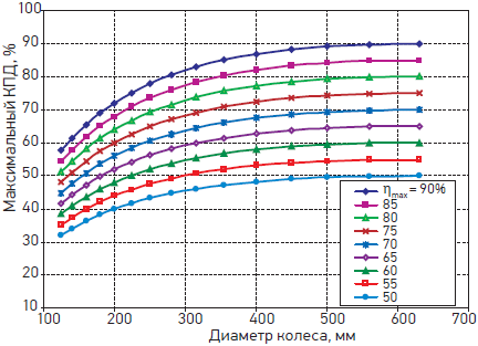

В нашей стране еще в 90-е годы прошлого столетия были сформулированы требования к повышению эффективности работы вентиляторов. В ГОСТ 5976–90 [2] было предложено оценивать аэродинамические качества серии вентиляторов по испытаниям типопредставителя с диаметром колеса не менее 630 мм. Характеристики геометрически подобных вентиляторов этой серии других размеров получаются путем пересчета по известным формулам с учетом сжимаемости, числа Рейнольдса Re и масштабного эффекта [3]. Однако с уменьшением размеров вентиляторов не удается обеспечить полное геометрическое подобие образцов, и величина ηmax обычно снижается: проявляется действие масштабного эффекта.
В ГОСТ 5976–90 приводится необходимое условие для максимального значения полного КПД ηmax серийных радиальных вентиляторов в зависимости от диаметра колеса D в виде
(1)
где ηmax630– максимальное значение полного КПД, соответствующее характеристике вентилятора с диаметром колеса D = 630 мм. Это условие ограничивает применение вентиляторов с низким КПД.
Формула (1) получена в результате обобщения экспериментальных исследований нескольких серий радиальных вентиляторов разных типоразмеров [4]. В формуле (1) диаметр D выражается в миллиметрах и находится в диапазоне от 125 до 630 мм. При больших значениях диаметра D > 630 мм удается обеспечить полное геометрическое подобие образцов, и для этих типоразмеров величина ηmax принята постоянной. Зависимость предельного значения максимального КПД вентилятора от диаметра колеса для разных серий вентиляторов, соответствующая формуле (1), приведена на рис. 1.
Зависимость максимального значения КПД от диаметра рабочего колеса для вентиляторов одной серии
Кроме того, в ГОСТ 5976–90 приводится требование выбирать рабочий режим вентилятора в области рабочего участка характеристики, в котором величина КПД должна отличаться от величины ηmax не более чем на 10%. Это условие повышает эффективность системы, в которой работает вентилятор.

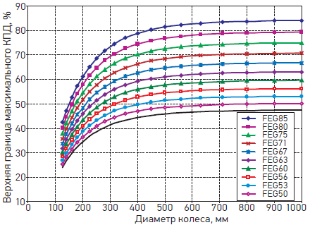

В разрабатываемом стандарте [5], по предложению ТК 061 «Вентиляция и кондиционирование», классификация вентиляторов осуществляется с помощью показателя энергоэффективности FEG, предложенного в стандарте [7]. Этот показатель характеризует аэродинамические качества собственно вентилятора. Геометрически подобные вентиляторы одной серии независимо от размеров имеют одинаковое значение показателя FEG.
Рассмотрены вентиляторы с открытым валом, без учета потерь в подшипниках и элементах привода. Верхняя граница значений максимального полного КПД, соответствующих показателю FEG 85 при различных диаметрах D колеса, определяется формулой
(2)
Здесь D – диаметр колеса, который изменяется в диапазоне от 125 до 1000 мм; K0, K1, K2, K3 – числовые константы, значения которых даны в соответствующей таблице.
В соответствии со стандартом [7] выбран следующий ряд базовых значений параметров FEG: FEG 90; FEG 85; FEG 80; FEG 75; FEG 71; FEG 67; FEG 63; FEG 60; FEG 56; FEG 53; FEG 50.
Для каждого последующего значения показателя FEG максимальные значения КПД ηmax для любого диаметра D вычисляются по формуле (2) путем умножения на коэффициент
На рис. 2 приведены зависимости значения КПД ηmax от диаметра колеса при разных базовых значениях показателя энергоэффективности FEG. Составлены специальные таблицы значений ηmax для вентиляторов разных размеров с диаметрами колес из ряда R40, соответствующих базовым значениям показателя FEG. Показатели ниже FEG 50 не рассматриваются ввиду низкой экономичности таких вентиляторов.
Зависимость максимального значения КПД от диаметра рабочего колеса для разных базовых значений показателя энергоэффективности FEG
Характеристики, приведенные на рис. 1 и 2, подтверждают одну и ту же тенденцию: снижение величины максимального КПД с уменьшением размера вентилятора. Только кривые, представленные на рис. 1, во всем диапазоне значений диаметров располагаются выше соответствующих кривых рис. 2 при одинаковых базовых значениях КПД. Значит, требования по эффективности в стандарте [2] выше, чем в стандарте [7].
Кроме того, в стандарте [7] масштабный эффект учитывается, начиная с диаметра колеса 1000 мм, а в стандарте [2], – начиная с 630 мм. Преимущество формулы (1) состоит также в том, что она позволяет непосредственно рассчитать максимальные значения КПД для любого диаметра колеса и при выбранном предельном значении диаметра колеса 630 мм получить точно максимальные значения КПД. Однако в разработанном российском стандарте [5] с целью единого международного подхода к стандартизации для классификации вентиляторов, как указывалось выше, использован показатель энергоэффективности FEG.

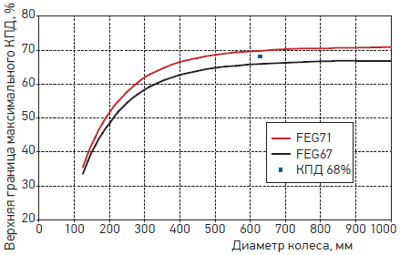

Для определения показателя FEG любого вентилятора необходимо провести его аэродинамические испытания на стандартизированном стенде при максимально допустимой частоте вращения колеса в соответствии с существующими стандартами [3, 9]. Потребляемая вентилятором мощность должна измеряться на валу вентилятора по величине крутящего момента с помощью или динамометра, или специальных датчиков, или предварительно тарированного двигателя. По полученной характеристике вентилятора определяется максимальное значение полного КПД собственно вентилятора.
Далее по графику рис. 2 или по соответствующим таблицам для данного диаметра колеса вентилятора определяется промежуток, в который попадает полученное значение ηmax. Вентилятор будет иметь показатель FEG, соответствующий верхней границе этого промежутка. Для примера на рис. 3 показано, что вентилятор с диаметром колеса 630 мм и максимальным значением КПД ηmax = 68% имеет показатель энергоэффективности FEG 71.
Пример определения показателя энергоэффективности вентилятора с диаметром колеса 630 мм и максимальным значением КПД 68 %
