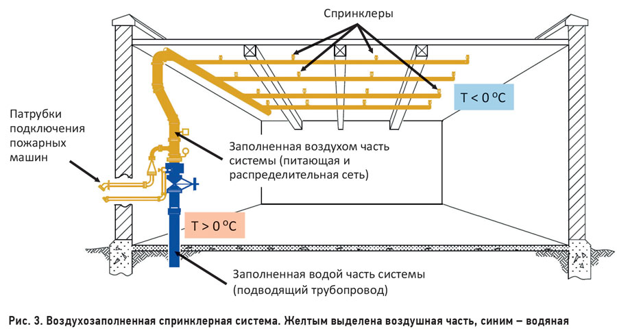

Что такое сухотруб?
Понятия «сухотруб» и «воздушная установка» близки, но есть важный нюанс:
«установка пожаротушения автоматическая спринклерная воздушная: Установка пожаротушения спринклерная, подводящий трубопровод которой заполнен водой (водным раствором), а трубопроводы, расположенные выше узла управления, – воздухом или иным газом под давлением» (СП 485.1311500.2020).
Переводим: это особый тип спринклерной (или дренчерной) системы, которая устанавливается в местах с риском замерзания воды (неотапливаемые или плохоотапливаемые помещения). Для этого часть системы, которая расположена в холодной зоне, заполняется воздухом, а не водой (рис. 3).

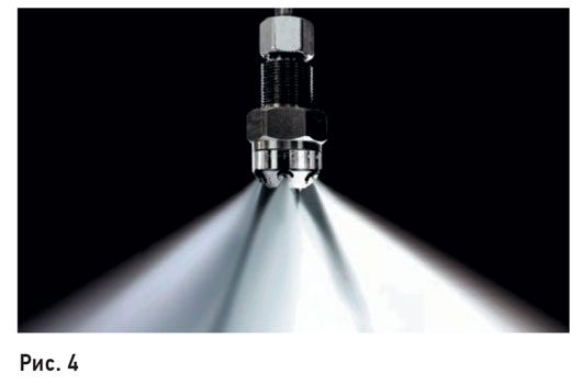

Что такое тонкораспыленная вода (ТРВ)?
«Тонкораспыленная вода: распыленный водяной поток … со среднеарифметическим диаметром капель 150 мкм и менее» (СП 485.1311500.2020).
Переводим: капли обычной спринклерной системы имеют диаметр около 1 мм и не так эффективны при тушении пожара, как водяной туман, в котором капли имеют размер 0,1 или даже 0,01 мм.
Системы водяного пожаротушения, в которых капли имеют размер 0,15 мм (150 мкм) и менее, относятся к установкам тонкораспыленной воды (ТРВ).
Спринклер ТРВ, как и обычный, имеет цветную стеклянную колбу (рис. 5).
В таких системах используются насосные агрегаты, создающие очень высокое давление (рис. 6), поэтому в ТРВ-системах необходима особая трубопроводная арматура и спринклеры.
ТРВ применяют из-за малого расхода воды, минимального ущерба имуществу при тушении, широких возможностей по применению в высотных зданиях, меньшего размера трубопроводов и площадей технических помещений.

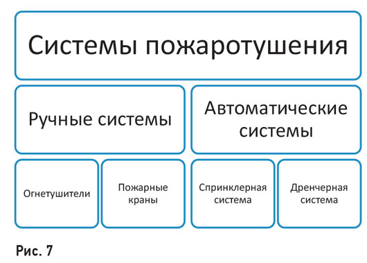

Напомним, что спринклерная система относится к автоматическим установкам пожаротушения (АПТ или АУПТ), т. е. она срабатывает без участия человека. Впрочем, как и дренчерная система.
А вот противопожарный водопровод (пожарные краны) работает только от ручного пуска человеком, как и огнетушители.
Классификация систем пожаротушения приведена на рис. 7.

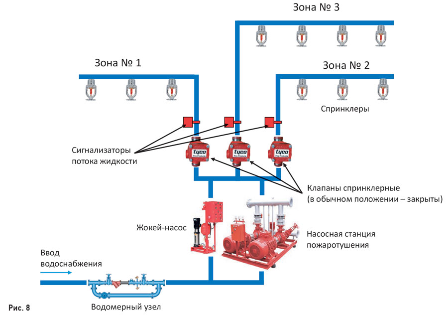

Рассмотрим упрощенную схему спринклерной системы (рис. 8). В реальности в ней еще полно всяких устройств, но для понимания принципов их можно смело опустить.
В системе всего четыре основных элемента.
1. Насосная станция пожаротушения. Она и подает воду для тушения пожара.

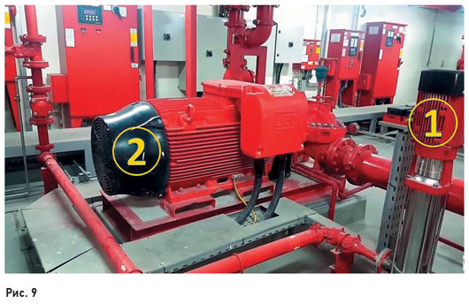

2. Жокей-насос – небольшой вспомогательный насос, который поддерживает давление воды в системе (находящейся в дежурном режиме), которое может снижаться из-за небольших утечек или перепадов температуры.
Говорят, что название пошло от сходства – мол, небольшое устройство (жокей) участвует в управлении большим механизмом (лошадью). Так себе аналогия, конечно.
На рис. 9 хорошо видно, что жокей-насос (1) выглядит очень скромно по сравнению с основным пожарным насосом (2), ведь расход жокея составляет всего несколько процентов от расхода основного насоса.
3. Клапан спринклерный – это, по сути, «гидравлический включатель насосов». Заметьте, не электрический, а именно гидравлический. Работает клапан по очень простому принципу. Внутри корпуса находится мембрана-крышка, снизу на нее давит напор воды от насосов, а сверху – давление запертой выше клапана воды и специальной поддавливающей пружины.
Когда спринклер лопается, давление воды над мембраной падает, она открывается и вода под действием насосов подается к очагу пожара.
Один клапан устанавливается на отдельной ветке (которая обслуживает одну зону), на которой размещается группа спринклеров.
4. И, собственно, сами спринклеры.
Вода поступает к насосам от городского водопровода или из пожарного резервуара. Во время пожара она идет в обход счетчика.

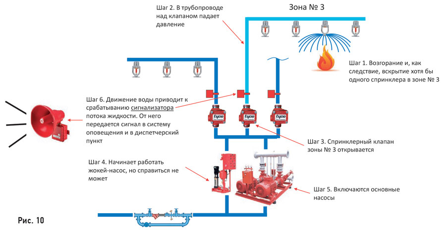

От высокой температуры спринклер лопается, спринклерный клапан открывается, жокей-насос пытается справиться с падением давления в трубопроводах, ему это не удается и тогда включается основной насос. Сигнализатор потока жидкости определяет, что в трубопроводах есть движение воды, и подает электрический сигнал в систему оповещения, а также в диспетчерскую. Вот так все просто и логично (рис. 10).
