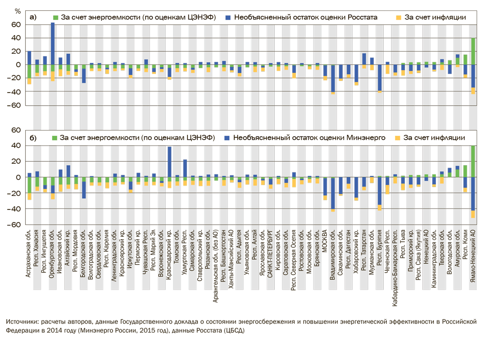

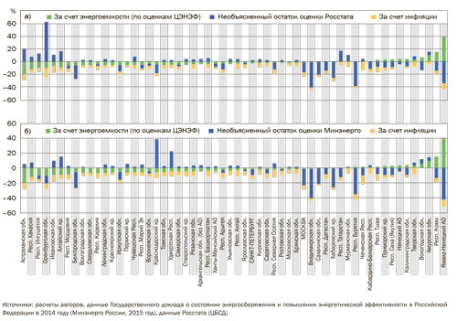

Росстат дает оценки энергоемкости ВРП за каждый год, используя ВРП в текущих ценах. Эти показатели в динамике сравнивать нельзя. Оценки динамики энергоемкости ВРП из Доклада и оценки Росстата были разложены на три составляющие: корректная оценка снижения энергоемкости (ЦЭНЭФ), ее снижение за счет инфляции и за счет необъясненных факторов (рис.). Инфляционная составляющая получается значимой практически для всех регионов, то есть представленный показатель отличается от корректного рассчитанного как минимум на темп инфляции. Но этим дело не ограничивается. Для многих регионов довольно значимым получается необъясненный остаток, который отражает ошибки при формировании региональных ЕТЭБ. Эти ошибки очень велики, что существенно искажает картину реальной динамики показателя энергоемкости.
