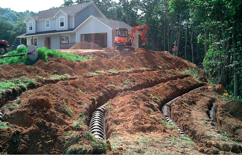

Стандарт включает в себя требования к проектированию, строительству и эксплуатации основных типов фильтрующих сооружений: фильтрующих колодцев, трубчатых полей подземной фильтрации, фильтрующих кассет, тоннелей и блоков в зависимости от фильтрующих свойств грунтов и уровня грунтовых вод.
Трубчатое поле подземной фильтрации (Россия)
Рисунок 6.
Фильтрующие сооружения рекомендуется устраивать в суглинистых, супесчаных и песчаных грунтах, обеспечивающих инфильтрационное просачивание сточных вод. Стандартом установлено, что расчетную гидравлическую нагрузку сточных вод на фильтрующие сооружения следует принимать на основании данных опыта эксплуатации фильтрующих сооружений, находящихся в аналогичных условиях. При отсутствии таких данных допускается определять расчетную нагрузку в зависимости от коэффициента фильтрации грунтов в месте строительства, определенного в соответствии с ГОСТ 23278 методом налива воды в шурфы.
Местоположение пунктов опробования, количество наливов воды в шурфы и методика проведения замеров должны быть определены в задании на производство гидрогеологических изысканий для строительства с последующим их уточнением по данным полевых испы-таний и лабораторных исследований грунтов.
