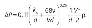

Для коэффициента гидравлического трения воспользуемся универсальной формулой Альт-шуля:
(2)
где kэ – эквивалентная шероховатость труб, м;
Re = V×d/v – число Рейнольдса,
v – коэффициент кинематической вязкости, м2/с.
Уравнение (1) с учетом (2) примет вид:
(3)

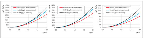

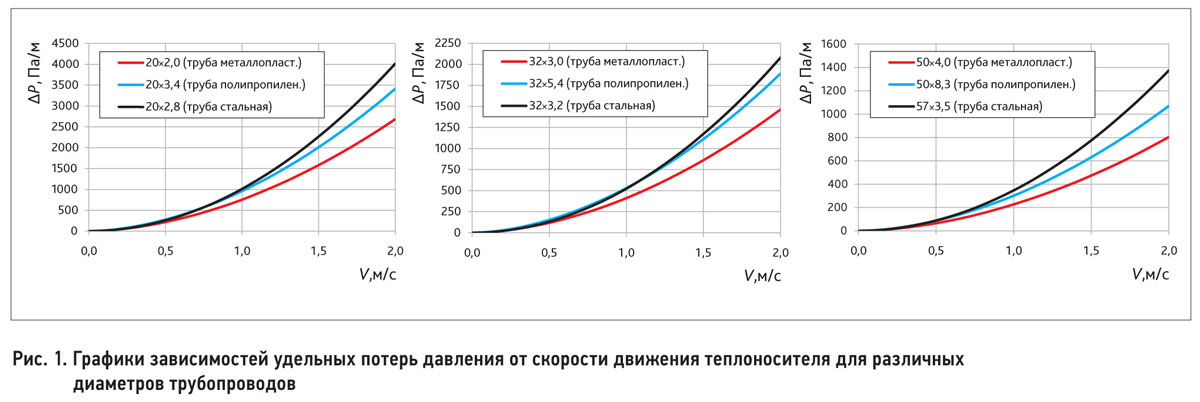

Графики зависимостей удельных потерь давления от скорости движения теплоносителя для различных диаметров трубопроводов
На рис. 1 представлены графические зависимости удельных потерь давления от скорости движения теплоносителя для различных диаметров трубопроводов, построенные на основании уравнения (3).
Полученные результаты расчетов, указанные на графиках (рис. 1), хорошо согласуются с данными удельных потерь давления, приведенными на диаграммах различных источников, например: для полипропиленовых [6], для стальных труб [7].
Из графиков видно, что при скоростях движения теплоносителя 0,2÷1 м/с, характерных для отопительных систем [8], удельные потери давления стальных и армированных полипропиленовых труб в рассматриваемом диапазоне диаметров 20÷50 мм практически совпадают. Такое незначительное отличие в удельных потерях давления стальных и армированных полипропиленовых трубопроводов, несмотря на огромную разницу (в 50 раз) в значениях коэффициентов эквивалентной шероховатости, объясняется существенным различием в значениях внутренних диаметров труб (табл. 1).

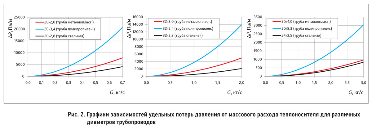

Следует отметить, что основная задача системы тепло- или водоснабжения – обеспечение потребителей необходимым количеством теплоносителя. Поэтому более корректно сравнивать гидравлические характеристики различных трубопроводов не при равных скоростях движения воды, а при равных расходах.
Определим скорость движения воды следующим образом:
(4)
где G – массовый расход теплоносителя, кг/с.
Используя формулу (4), выразим удельные потери давления (3) через массовый расход теплоносителя:
(5)

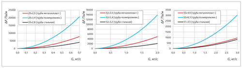

На рис. 2 представлены графические зависимости удельных потерь давления от массового расхода теплоносителя для различных диаметров трубопроводов, построенные на основании уравнения (5).
Графики зависимостей удельных потерь давления от массового расхода теплоносителя для различных диаметров трубопроводов
Из графиков (рис. 2) видно, что при равных расходах теплоносителя из-за меньшего внутреннего диаметра, несмотря на маленькое значение эквивалентной шероховатости внутренней поверхности материала, удельные потери давления пластиковых трубопроводов по сравнению со стальными имеют существенно большие значения. Из этого следует, что рекомендации по снижению диаметров при замене стальных трубопроводов на металлополимерные являются неправомерными. Более того, при подобной замене, чтобы гидравлические потери не превышали прежнего значения, диаметр необходимо увеличивать на один типоразмер для металлопластиковых и на два типоразмера для армированных полипропиленовых трубопроводов (рис. 3).

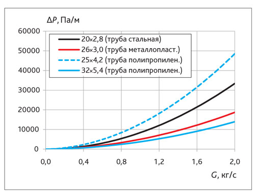

Сравнение различных типов трубопроводов поудельным потерям давления
Рисунок 3.
Сравнение различных типов трубопроводов по удельным потерям давления

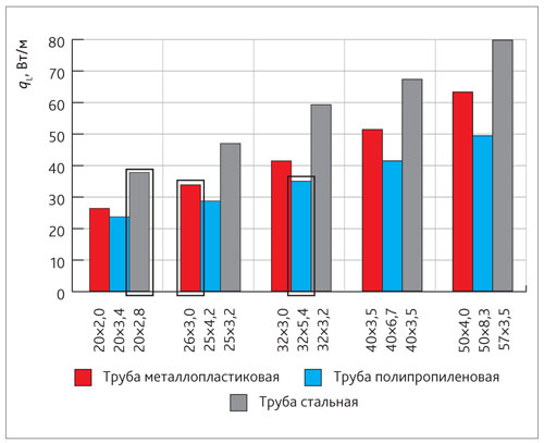

Найдем плотность теплового потока открыто проложенных неизолированных горизонтальных трубопроводов из различных материалов согласно [9]:
(6)
где qL – линейная плотность теплового потока, Вт/м;
tв – температура среды внутри трубопровода, °С;
tн – температура окружающей среды, °С;
RвнL – линейное термическое сопротивление теплоотдаче внутренней стенки трубопровода, (м•°С) /Вт;
RстL – линейное термическое сопротивление цилиндрической стенки трубопровода, (м•°С)/Вт;
RнL – линейное термическое сопротивление теплоотдаче наружной стенки трубопровода, (м•°С)/Вт.
Определим линейные термические сопротивления следующим образом:
где αн, αвн. – коэффициенты теплоотдачи наружной и внутренней поверхностей трубопровода, Вт/(м2•°С);
λст – коэффициент теплопроводности материала стенки трубопровода, Вт/(м•°С);
dнст, dвнст – наружный и внутренний диаметры трубопровода, м.
Для определенности примем при расчетах температуру среды внутри трубопровода 65 °С, температуру окружающей среды 20 °С, коэффициент теплопроводности стали 52 Вт/(м•°С), коэффициент теплопроводности полипропилена 0,24 Вт/(м•°С), коэффициент теплопроводности сшитого полиэтилена 0,45 Вт/(м•°С), коэффициент теплоотдачи наружной поверхности трубопровода 10 Вт/(м2•°С). Сопротивление теплоотдаче внутренней стенки трубопровода для жидкой среды является пренебрежимо малым, в расчете учитывать не будем. Наружные и внутренние диаметры трубопроводов приведены в табл. 1. Результаты расчетов линейной плотности теплового потока для трубопроводов из различных материалов по зависимостям (6) – (9) приведены на диаграммах (рис. 4). Следует отметить, что полученные расчетным путем данные линейной плотности теплового потока оказались в среднем на 25 % меньше значений, приведенных в таблице [10] для металлических трубопроводов.
Сравнение различных типов трубопроводов по линейной плотности теплового потока
Рисунок 4.
Ранее было показано, что при замене стальных труб пластиковыми и выполнении условия непревышения удельных потерь давления при равных расходах теплоносителя типоразмер (диаметр) последних следует увеличивать, что, в свою очередь, ведет к повышению площади поверхности теплообмена с окружающим воздухом. Из диаграмм (рис. 4) видно, что значения удельных плотностей тепловых потоков (выделены в рамку) для стальной трубы – 20×2,8, металлопластиковой – 26×3,0 и армированной полипропиленовой – 32×5,4 сопоставимы друг с другом. Следовательно, утверждения о повышении энергоэффективности инженерных систем из-за снижения тепловых потерь при использовании пластиковых труб в данном случае также являются неправомочными.

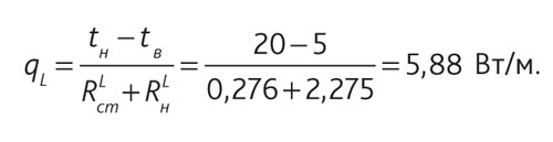

Рассмотрим вопрос о необходимости изолирования трубопроводов из полимерных материалов на конкретном примере. Проверим условие образования конденсата на поверхности полипропиленовой трубы 20×3,4 системы холодного водоснабжения. Примем тем-пературу воды +5 °С, температуру воздуха в помещении +20 °С, относительную влажность 60 %. Коэффициент теплопроводности полипропилена составляет 0,24 Вт/(м•°С), коэффициент теплоотдачи наружной поверхности трубопровода 7 Вт/(м2•°С). Расчет выполним согласно [9, 11], пренебрегая сопротивлением теплоотдаче внутренней стенки трубы для жидкой среды.
Определим линейные термические сопротивления:
Линейная плотность теплового потока составит:
Температура на наружной поверхности стенки трубы равна:
Парциальное давление насыщенного пара:
Парциальное давление водяного пара:
Температура точки росы:
Температура на поверхности неизолированного трубопровода при рассматриваемых условиях tп = 6,6 °С меньше температуры точки росы окружающего воздуха tр = 12,0 °С, что является условием образования конденсата. Таким образом, рекомендации об отсутствии необходимости изолирования пластиковых трубопроводов по сравнению со стальными в данном случае также не подтверждаются расчетом.
