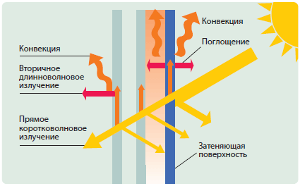

Поток солнечной энергии, падающий на тканевую поверхность, частично отражается наружу, частично пропускается внутрь помещения, а частично поглощается тканью, вызывая незначительный ее нагрев и последующее излучение тепла (конвекцию) (рис. 1).
Механизм действия затеняющих поверхностей, регулирующих поток энергии солнечной радиации
Количество пропускаемой и отраженной солнечной энергии тканевой поверхностью можно измерить при помощи спектрофотометра в сертифицированной лаборатории, гарантирующей правильное выполнение процедуры, соответствующей общепринятым европейским стандартам (например, EN 14501). Используя стандартные методики (EN13363-1 и EN13363-2) и полученные количественные значения пропускаемой и отраженной энергии, выраженные в процентах, рассчитывается g-фактор тканевой поверхности с учетом аналогичного показателя оконного стекла. Таким образом, g-фактор является «стандартом качества» – мерой эффективности тканевой поверхности при регулировании пропускания энергии солнечной радиации.
Для наружных автоматизированных затемняющих гелиосистем значения g-фактора достигают 0,1, что означает 90 %-ную защиту от солнечного излучения. Для систем, располагаемых внутри помещений, эти значения обычно более умерены и находятся в интервале 0,3–0,6. Это объясняется тем, что часть энергии солнечной радиации проходит через стеклянные поверхности окна и, только уже попав внутрь помещения, улавливается тканевой поверхностью, затеняющей гелиоустановки.

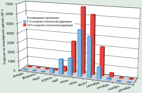

В качестве иллюстрации были проведены модельные расчеты для двухэтажного офисного здания, расположенного в Марселе (Франция). Общая площадь здания составляет 800 м2, поверхностью окон – 35 % от площади фасада. В настоящее время проводится модернизация здания. Потребность в энергии была рассчитана для двух возможных сценариев (рис. 2), оба из которых предусматривают использование наружных затеняющих гелиосистем. В первом сценарии применяется автоматическое управление жалюзи с g-фактором, равным 0,50, во втором – автоматическая биоклиматическая затеняющая гелиосистема с g-фактором 0,05. Для первого случая нагрузка на охлаждение составила 22 016 кВт•ч в год, а во втором – 14 478 кВт•ч в год. Таким образом, второй вариант экономичнее на 34 %.
Потребность в охлаждающей энергии для офисного здания
Естественно, использование энергии солнечной радиации отражается на подборе мощности систем ОВК. При традиционном подходе для рассматриваемого здания необходимо было бы использовать систему кондиционирования воздуха с установленной мощностью 32 кВт, чтобы покрыть пиковую нагрузку, в то время как для биоклиматического фасада достаточно установки с пиковой мощностью 25 кВт, что позволяет существенно сэкономить на инвестиционных затратах и значительно уменьшить потребление электроэнергии.

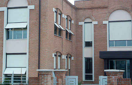

Использование внешних затеняющих гелиосистем
Рисунок 3.
