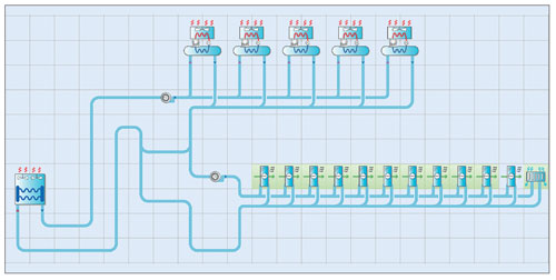

В рассматриваемом ниже примере в проекте изначально было заложено пять холодильных машин мощностью по 1,4 МВт каждая (рис. 2). Холодильные машины в зависимости от холодильной нагрузки включаются каскадно.
Схема системы холодоснабжения с пятью холодильными машинами

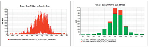

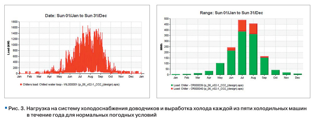

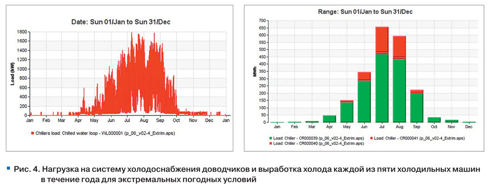

Проведенное энергомоделирование показало, как работают холодильные машины в течение годовой эксплуатации объекта. На рис. 3 показаны нагрузка на систему холодоснабжения и выработка холода каждой из пяти холодильных машин для нормальных погодных условий, а на рис. 4 – для экстремально жаркого лета.
Рисунок 3.
Нагрузка на систему холодоснабжения доводчиков и выработка холода каждой из пяти холодильных машин в течение года для нормальных погодных условийи
Из рис. 3, 4 видно, что загруженность большинства холодильных машин в течение года мала. Работают в основном две из пяти машин. Кроме того, видно, что пиковая нагрузка в экстремально жаркое лето составляет 1,8 МВт, что всего на 30 % больше мощности одной из пяти машин в каскаде. Работа этих двух машин неэффективна. Продолжительную часть времени (холодного периода) нагрузка на машину составляет менее 7 %. Такая маленькая нагрузка приводит к неустойчивому режиму работы холодильной машины, т. е. к ее циклическому включению/выключению.
Рисунок 4.
Нагрузка на систему холодоснабжения доводчиков и выработка холода каждой из пяти холодильных машин в течение года для экстремальных погодных условий

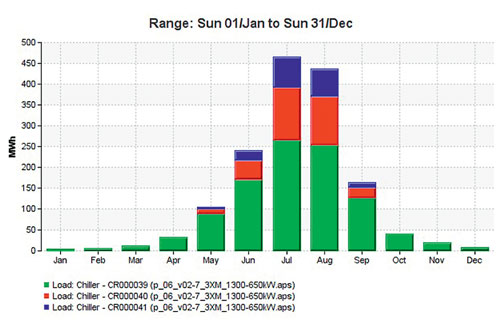

Был предложен более эффективный вариант с установкой трех основных холодильных машин по 650 кВт холода каждая. Моделирование показало, что такой вариант приводит к сокращению энергопотребления холодильными машинами на 10 % (рис. 5).
Сравнение энергопотребления системой холодоснабжения в проектном решении и при установке трех холодильных машин по
650 кВт в течение года для нормальных погодных условий
Рисунок 5.
Сравнение энергопотребления системой холодоснабжения в проектном решении и при установке трех холодильных машин по 650 кВт в течение года для нормальных погодных условий
На рис. 5 видно, как уменьшилось энергопотребление холодильными машинами для каждого месяца в течение расчетного года. В денежном эквиваленте общая экономия при этом составляет около 500 тыс. руб. в год для нормального режима. Для экстремального режима (жаркое лето) повышение энергоэффективности несколько меньше.
Если посмотреть на работу холодильных машин (рис. 6), то видно, что их загрузка стала более равномерной. Все три машины используются продолжительное время и работают не на минимальных мощностях.
