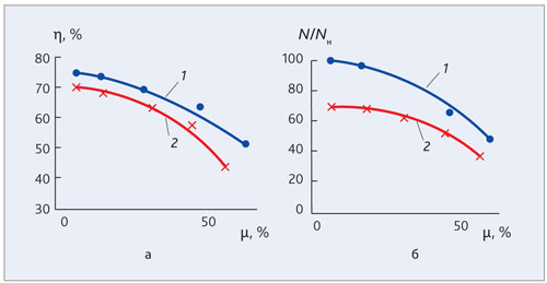

В этих условиях эксплуатация слоевых топок, рассчитанных на 6–8-часовой период работы без обслуживания, требует перевода теплогенератора на режим периодического отопления с увеличением в 2–3 раза времени для дозагрузки топливом, шуровки, удаления золовых остатков. Коэффициент полезного действия (КПД) всего теплогенератора и его тепловая мощность при этом существенно снижаются. Эти положения иллюстрируются, например, опытными данными, полученными для котла КЧММ при сжигании каменного угля Кузнецкого бассейна марки D класса 25–50 мм и бурого угля с переменным содержанием мелочи размером менее 6 мм с низшей теплотой сгорания 22,63 МДж/кг (рис. 5).
Изменение КПД котла КЧММ
Рисунок 5.
Изменение КПД котла КЧММ (а) и его теплопроизводительности (б) при работе на углях с различным содержанием частиц μ, %. 1 – каменные угли, 2 – бурые угли
Кроме того, снижение качества топлива вызывает увеличение слоя загрязнений на поверхности нагрева и изменение эксплуатационных и режимных показателей работы теплогенератора и отдельных его элементов. При длительной работе теплогенераторов на ряде каменных и бурых углей, а также на других несортовых видах твердого топлива эксплуатационный КПД составляет 50–55 %, что на 15–20 % ниже соответствующих значений, приводимых в технических характеристиках теплогенераторов. Помимо перечисленных выше особенностей применения твердых топлив в квартирных теплогенераторах существенным условием для топочных устройств с нижним горением топок с наклонными колосниковыми решетками и «гравитационной» подачей топлива в слой под действием собственной массы является условие неспекающегося или слабоспекающегося кокса и золового остатка.

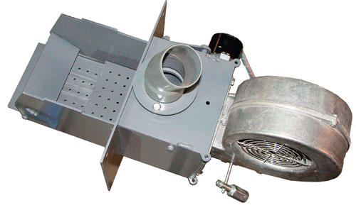

Классифицируя способы сжигания пеллет в котлах малой мощности, следует, не вдаваясь в некоторые непринципиальные моменты, остановиться на двух принципах организации:
  • стокерное сжигание на горизонтальных или с малым углом наклона колосниках с нижней подачей топлива шнековым питателем;
  • сжигание в пеллетных горелках (факельных) с нижней, боковой или верхней подачей топлива в «реторту» или насадку из нержавеющей стали или жаропрочной керамики с принудительной «зональной» подачей воздуха на горение (рис. 6).
Факельная пеллетная горелка
Рисунок 6.
Первый способ сжигания – с менее интенсивным горением – требует большего объема топок или даже устройство выносных топок, второй – обеспечивает наибольшую интенсификацию, т. е. практически факельное сжигание и создание горелок в габаритах монтажных размеров, близких к размерам горелок на газе или жидком топливе. Однако в обоих случаях основное оборудование топливного хозяйства в общем виде будет идентично:

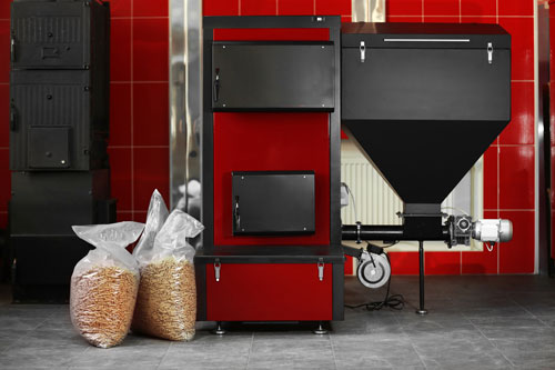

Котел со слоевой топкой
Рисунок 7.

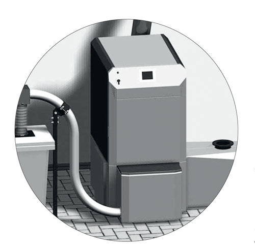

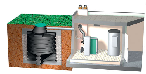

Разработаны системы бункерного хранения, шнековые (рис. 8), пневматические (рис. 9) и механические (дисковые) системы топливоподачи, устройства сжигания топлива, золоудаления, автоматизации процессов управления и безопасности.
Наиболее широко на отечественном рынке представлены пеллетные котлы итальянских производителей: Faci, D’Alessandro, DCM Caldaie, Ferroli и другие. Разработаны серии чугунных секционных котлов мощностью 12,3–27,5 и 19–50 кВт для сжигания жидкого или твердого топлива в виде дров и щепы, а также пеллет. В последнем случае котлы оснащаются расходным бункером для пеллет, питателем с жестким шнеком, «факельной» пеллетной горелкой. Котлы оснащены элементами автоматики управления и безопасности. Имеется возможность подключения к системе с бойлером косвенного нагрева в комплексе с оборудованием для ГВС на нетрадиционных источниках теплоты.
Подача с помощью гибкого шнека
Рисунок 8.

Пневматическая система загрузки из емкости-хранилища, расположенной в земле
Рисунок 9.
