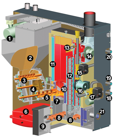

Конструкция пеллетного котла
1 – турбина, всасывающая гранулы; 2 – пеллетный контейнер; 3 – дозировочный винт; 4 – роторный клапан; 5 – топочный винт; 6 – расширительный бак; 7 – вращающаяся решетка с очищающими щетками; 8 – золоудаляющие винты; 9 – съемный бак для золы; 10 – камера сгорания из нержавеющей стали; 11 – теплообменник со встроенным контроллером температуры обратной воды; 12 – теплообменник с функцией автоматической очистки; 13 – датчик О2 в уходящих дымовых газах; 14 – дымосос; 15 – клапан смесителя; 16 – циркуляционный насос; 17 – переключающий клапан систем отопление/водоснабжение; 18 – к системе отопления; 19 – к системе горячего водоснабжения; 20 – от систем отопления и водоснабжения; 21 – подача воздуха для горения
