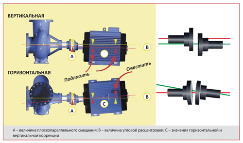

Необходимость выверки соосности валов
В настоящее время важность выверки соосности признается всеми специалистами, но на многих предприятиях нет должного отношения к качеству работ по центровке, особенно основного насосного и тягодутьевого оборудования. Однако согласно государственным законодательным документам по энергосбережению2, подход к решению данных вопросов должен стать иным.
Плохая центровка валов является частой причиной повышенной вибрации агрегатов и сопровождается повышенным расходом потребляемой энергии и частыми повреждениями подшипников и соединительных муфт. Использование эластичных муфт при плохой центровке валов снижает вероятность повреждения самих муфт, но не избавляет подшипники от основной причины их преждевременного выхода из строя – от перегрузки вследствие несоосности валов агрегата. Следствием являются повышенные эксплуатационные расходы и снижение производительности оборудования, а в итоге происходит общее снижение прибыльности предприятия.
Если обратиться к статистике, то становится ясно, что причиной преждевременного износа оборудования в 50?% случаев будет именно несоосность. Для сравнения: дисбаланс будет причиной в 40 % случаев.

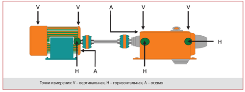

Основой для определения текущего состояния оборудования являются измерения среднеквадратичного значения (СКЗ) виброскорости (мм/с), они проводятся на каждом подшипнике оборудования с горизонтальной осью вращения с последовательной фиксацией оси вибродатчика и измерением вибрации в трех взаимно перпендикулярных направлениях: вертикальном, поперечном и осевом (рис. 1), при этом существуют эмпирические правила анализа вибрации:
  • горизонтальная вибрация означает дебаланс (Н);
  • вертикальная – ослабление или износ фундаментных связей (V);
  • осевая – несоосность (А).
Точки измерения вибрации на подшипниковых опорах насосного агрегата

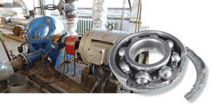

Ярким примером пагубного воздействия чрезмерной нагрузки на подшипники качения, установленные на сетевом насосе марки ЦН 400/105 (№ 3) всего лишь месяц назад, является выход из строя одного из них (рис. 2) по причине ненадлежащего выполнения процедуры центровки.
Сетевой насос марки ЦН 400/105 (№ 3)

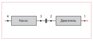

Раскалывание внешнего кольца подшипника качения данного сетевого насоса могло быть вызвано только двумя причинами: перекосом при монтаже или при больших динамических нагрузках в результате некачественной центровки валов на стадии монтажа агрегата. Учитывая, что относительно недавно перед этим был заменен подшипник качения задней части электродвигателя (рис. 3, точка 1), то можно с большой вероятностью говорить о работе агрегата без должной центровки, которая и спровоцировала ускоренное разрушение подшипников.
Упрощенная кинематическая схема расположения подшипниковых узлов сетевого насоса марки ЦН 400/105 (№ 3)
Рисунок 3.
В результате несоосности валов механические и электрические части двигателя испытывают повышенную нагрузку: изнашиваются подшипники (это может стать причиной биения), увеличиваются токи (что приводит к увеличению электрических потерь, более быстрому старению изоляции обмоток), КПД машины резко падает. Работа двигателя в тяжелых режимах ведет к резкому снижению срока эксплуатации, а следовательно, к более частым ремонтам и увеличению затрат на обслуживание данного оборудования.

После замены подшипника проведена виброналадка агрегата, которая заключается в выполнении процедуры центровки валов насоса в двух плоскостях (рис. 4). Использование лазерной техники может значительно сократить время центровки, т. к. лазеры обладают высокой точностью и простотой применения. Для этих целей была задействована шведская система центровки валов Easy-Laser D5054, после чего проведены измерения СКЗ виброскорости и оценки огибающей виброускорения измерительным комплексом SKF «CMAS 100 SL».
