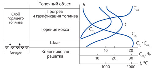

Физико-химические процессы горения топлива в «толстом» слое (рис. 1) формируют в слое топлива две зоны: окислительную и восстановительную.
Изменение состава и температуры газов по высоте «толстого» слоя
На размеры окислительной зоны можно активно воздействовать изменением количества воздуха, подаваемого на горение под колосниковую решетку. Обычно размер окислительной зоны oоценивается в 2–3 линейных размера среднего куска топлива. В пределах этой зоны наиболее характерны реакции горения летучих, выделяющихся в основном на последних стадиях пирогенетического разложения и горения углерода кокса с образованием окиси (СО) и двуокиси (СО2) углерода.
Экспериментально подтверждено, что окись и двуокись углерода образуются одновременно. Количественное соотношение концентраций СО и СО2 в продуктах сгорания изменяется по толщине слоя и зависит от режимных параметров горения, и при температурах порядка 1300 °С их концентрации равны. При более высоких температурах соотношение смещается в сторону peaкции неполного окисления углерода до СО, и его концентрация может значительно превысить концентрацию СО2.
В восстановительной зоне преимущественно протекают процессы прогрева, подсушки топлива и бурного выделения летучих, идут химические реакции восстановления раскаленным углеродом двуокиси углерода и влаги воздуха, а также некоторой части влаги топлива. Реакции восстановления эндотермические, поэтому и газы, поднимающиеся в слое, охлаждаются до тех пор, пока температура их не становится столь низкой, что реакции практически прекращаются. Таким образом, восстановительная зона является активным поставщиком горючих газов: горючих летучих веществ, окиси углерода, водорода и других, поступающих в надслойное топочное пространство.
Увеличение толщины слоя топлива приводит к увеличению размеров восстановительной зоны и росту количества поступающих в топочный объем горючих газов. В таких условиях подвод воздуха в надслойное пространство, «острое дутье», является необходимым условием обеспечения эффективного сжигания топлива. В зависимости от толщины слоя и вида топлива в надслойном пространстве топки выделение тепла может составить до 50 % от общего тепловыделения и требовать в виде «острого дутья» до 45 % воздуха от теоретически необходимого на горение.
Таким образом, выбор рациональной толщины слоя для принятого вида топлива является важной характеристикой топочного процесса, определяющей конструктивное использование топки, режимы ее работы и теплотехническое совершенство, однако имеет смысл только для сортированного топлива.

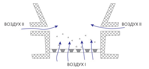

Простейшей слоевой топкой для сжигания твердого топлива в теплогенераторах децентрализованного теплоснабжения является топка с неподвижными горизонтальными колосниками (рис. 2).
Топка для сжигания твердого топлива на неподвижных горизонтальных колосниках
Топка для сжигания твердого топлива на неподвижных горизонтальных колосниках слоя
Рекомендуемая толщина слоя топлива в значительной мере будет зависеть и от разрежения в топке и наличия дутья, так как расход воздуха обратно пропорционален аэродинамическому сопротивлению слоя, возрастающему с увеличением его толщины.
Использование рядовых углей со значительным содержанием мелочи приводит к существенному уплотнению слоя. В результате происходят снижение расхода воздуха через слой, уменьшение окислительной и увеличение восстановительной зон, снижение температурного уровня в слое и увеличение потерь с химическим и механическим недожогом.
Рекомендации по толщине слоя целесообразны для топлив с неспекающимся шлаковым остатком. При температурах плавления золы ниже температур, развиваемых в слое, образуется жидкий шлак, стекающий вниз на более холодные слои шлака и колосниковую решетку. Это приводит к образованию уплотненной спекшейся массы, которая ограничивает подачу воздуха в слой и вызывает частичное прекращение горения. Образование спекшихся шлаков можно предотвратить снижением температуры в окислительной зоне слоя топлива, особенно для топлив с малым выходом летучих. Один из приемов снижения температуры в нижних слоях – уменьшение живого сечения колосников. Следует иметь в виду, что на процесс горения топлива в слое изменение живого сечения колосников от 50 до 20 % не оказывает влияния, так как аэродинамическое сопротивление колосников оказывается значительно ниже, чем слоя топлива. Желаемого изменения процесса горения можно достигнуть при использовании колосников с живым сечением для прохода воздуха 5–10 %. При такой конструкции колосников над поверхностью решетки до зон равномерного распределения воздуха по поперечному сечению слоя образуются участки с повышенным расходом воздуха и участки, в которые поступает незначительное количество воздуха (зоны между отверстиями и щелями колосников). Указанный прием позволяет уменьшить интенсивность горения и снизить температуру горения в нижних слоях.
При сжигании твердого топлива в слоях увеличенной толщины (более четырех-пяти средних линейных размеров куска) происходят увеличение восстановительной зоны и незначительное уменьшение окислительной, так как возрастает общее аэродинамическое сопротивление слоя и уменьшается расход воздуха через слой. Режим работы слоя приобретает некоторые черты, общие с процессами в газогенераторе, поэтому для обеспечения химической полноты сгорания необходимо предусматривать обязательную подачу вторичного воздуха в надслойное пространство, а также увеличение живого сечения колосниковой решетки.
Переход на рядовое топливо должен сопровождаться уменьшением периода работы теплогенератора без обслуживания.

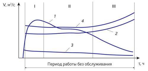

Для топок периодического обслуживания (длительного горения) с увеличенной толщиной слоя топлива можно выделить следующие периоды работы (рис. 3): I – подготовительные стадии прогрева слоя топлива выхода летучих и воспламенения; II – стабилизированного горения; III – выгорание кокса.
Изменение расхода воздуха в слоевой топке длительного горения
Рисунок 3.
Изменение расхода воздуха в слоевой топке длительного горения: 1 – необходимое количество воздуха; 2 – фактические расход первичного воздуха; 3 – фактические расход вторичного воздуха; 4 – фактический полный расход воздуха
I период. Потребность воздуха на горение возрастает до наибольших значений. Расход первичного воздуха через слой стабилизирован (несколько уменьшается в период бурного выхода летучих), количество подаваемого в слой воздуха меньше необходимого. Вторичный воздух, подаваемый в надслойное пространство, не компенсирует его недостатка. Этот период характеризуется максимальными абсолютными тепловыделениями в топке и несколько большими, чем в среднем за весь период работы топки, потерями от химической неполноты горения.
II период. Горение стабилизируется, происходят выгорание летучих на последних фазах их выделения и горение кокса в поверхностных слоях кусков. Недостаток подаваемого в слой первичного воздуха компенсируется вторичным воздухом, поступающим в надслойное пространство, где сгорают летучие и продукты неполного сгорания топлива, поступающие из восстановительной зоны слоя.
III период. Происходят выгорание кокса в глубинных слоях кусков, снижение потребности в воздухе. Уменьшение толщины слоя по мере выгорания топлива приводит к уменьшению аэродинамического сопротивления и росту расхода первичного воздуха. Расход вторичного воздуха незначительно уменьшается, так как уменьшается сопротивление слоя и незначительно уменьшается тяга в связи с понижением температуры уходящих газов. Топка работает со значительным избытком воздуха, а теплогенератор имеет повышенные потери теплоты с уходящими газами, чем в среднем за весь период работы.
Таким образом, неподвижная колосниковая решетка в топке длительного горения работает с большой неравномерностью во времени по теплопроизводительности и с неоптимальной подачей воздуха на горение.

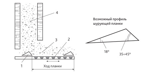

В номенклатуре теплогенераторов на твердом топливе, выпускаемых отечественной промышленностью для квартирного теплоснабжения, отсутствуют аппараты с механической топкой. При малых расходах топлива квартирными теплогенераторами минимально необходимой механизацией должны быть обеспечены подача топлива в топочное устройство из расходного топливного бункера, расчетный режим горения топлива, удаление золового остатка из топки в золовой бункер. Эту задачу попытались решить в Институте горючих ископаемых: для теплогенератора «Уголек» разработана топка с шурующей планкой (рис. 4), обеспечивающей механизированную подачу топлива в слой на неподвижную колосниковую решетку, удаление шлака и шуровку слоя. Основное достоинство топки с шурующей планкой – осуществление всех операций топочного процесса с помощью одного механизма. Шурующая планка 2, приводимая в движение электродвигателем через редуктор и механизм привода, осуществляет возвратно-поступательное перемещение по неподвижным колосникам. Топливо из бункера 4 захватывается планкой и подается под горящий слой 3. При поступательном движении шурующей планки топливо захватывается, перемещается по неподвижным колосникам и смешивается с горящими кусками – осуществляется шуровка слоя; в крайнем положении планки шлак сбрасывается в золовой ящик. При возвратном движении планки осуществляется только шуровка слоя. Продолжительность цикла движения планки определяется видом топлива, тепловой нагрузкой топки и длиной колосниковой решетки. Обеспечение оптимальных параметров указанных процессов достигается подбором профиля шурующей планки, один из которых представлен на рис. 4.
Схема топки с шурующей планкой
Рисунок 4.
В топке с шурующей планкой могут сжигаться слабоспекающиеся каменные угли, бурые угли влажностью до 30 %. Сжигание антрацитов и полуантрацитов приводит к ускоренному выходу из строя механизмов в связи с высокими температурами в слое.
Эксплуатационный коэффициент избытка воздуха в топке – α = 1,5–1,6; потери от химического недожога составляют 1,5–2,0 %, потери от механической неполноты сгорания бурых углей достигают 6–10 %, а каменных углей – 6–8 %. Топка получилась очень чувствительна к размеру кусков угля и содержанию мелочи. Увеличение размеров кусков и их породности в топливе приводит к значительному росту химического и особенно механического недожога. В эксплуатации топка оказалась ненадежной и, по сути, неработоспособной.
Эксплуатационные же характеристики промышленных образцов топок с шурующей планкой, включая и более мощные топки, существенно отличаются от приведенных в сторону увеличения составляющих потерь. Шурующая планка и ее привод работают в напряженных температурных условиях и не обеспечивают надежной длительной работы топки.
