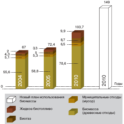

В связи с включением в состав ЕС новых членов2, в 2005 году были пересмотрены значения, принятые ранее, и новым планом предусмотрено довести общее использование биомассы всеми государствами, входящими в состав ЕС к 2010 году до 149 млн т. у. т., из которых 55 предназначены для производства электроэнергии, 75 – для теплоснабжения и 19 – для использования в транспортном секторе. Воплощение в жизнь этого сценария возможно только при неукоснительном выполнении поставленных Европейской Комиссией целей по увеличению доли возобновляемых источников энергии к 2010 году (12 % от общего потребления энергии и 21 % от потребления электроэнергии). Если темпы роста в секторе использования биомассы останутся на уровне 2005 года, то, по оценкам национальных экспертов,  к 2010 году общее потребление биомассы в странах ЕС составит 78,6 млн т. у. т. Даже если добавить к этому значению  производство энергии от других видов биологического топлива (сельскохозяйственные отходы, навоз, солома и т. п.), биогаза и сжигания бытовых отходов (мусора), то сумма составит 103,7 млн т. у. т. и все равно будет меньше установленной в новом плане использования биомассы на 46,3 млн т. у. т. (рис. 3).
Сравнительная диаграмма использования различных видов биотоплива в ЕС, т. у. т.
Рисунок 3.
