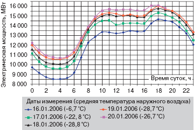

Рассмотрим на примере Москвы, что такое энергетический кризис, основываясь на цифры и факты. На рис. 1 представлен суточный график нагрузки на энергосистему Московского региона за несколько самых холодных дней (16–20 января 2006 года), из которого видно, что абсолютный максимум энергопотребления достиг 16 200 МВт, при этом были введены ограничения примерно на 600 МВт.
График потребления электрической мощности Московского региона за период 16–20 января 2006 года

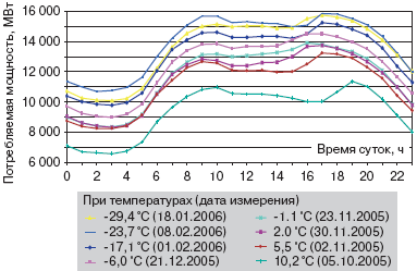

На рис. 2 изображены суточные графики электропотребления некоторых дней отопительного сезона 2005–2006 годов. Измерения проводились по средам (в рабочие дни распределение нагрузки сильно отличается от распределения в выходные дни), и были выбраны дни с различной температурой наружного воздуха. Из графиков видно, что величина нагрузки растет при снижении температуры наружного воздуха. Можно сделать вывод, что с началом отопительного сезона электроэнергия активно используется на отопительные нужды, т. е. на дополнительное электроотопление, воздушные завесы, электрокалориферы, теплые полы и т. д. Это явление в масштабах города достигает критических размеров и может привести к перегрузкам системы энергообеспечения и существенному дефициту мощности.
Суточные графики электропотребления в зависимости от температуры наружного воздуха

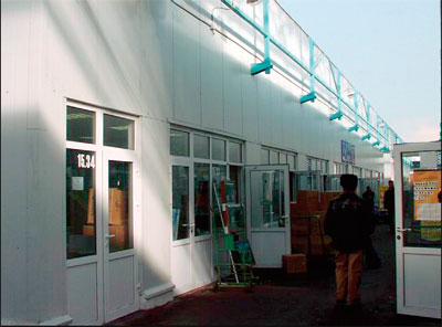

– использование электроэнергии на отопление различных временных легко возводимых объектов мелкорозничной торговли и услуг никак не регламентировано; достаточность тепловой защиты ограждающих конструкций этих временных объектов никем не рассматривается (рис. 3);
Тепловая защита ограждающих конструкций павильонов
съемка тепловизором в зимний период
Рисунок 3.
Тепловая защита ограждающих конструкций павильонов (съемка тепловизором в зимний период)

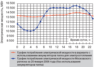

Ситуация непростая и требует самого активного вмешательства. Например, согласно инструкции Госгортехнадзора от 1992 года, использование электроэнергии на нужды отопления возможно только с применением накопителей тепла (теплоаккумуляторов), которые в России применяются уже около 15 лет на различных объектах. Они нагреваются электроэнергией только в ночное время, когда действует пониженный ночной тариф, а потом отключаются и отдают накопленное тепло в течение всего дня, тем самым разгружают пиковые часы. Была сделана попытка смоделировать перевод всей электрической нагрузки, идущей на отопление помещений, на теплоаккумуляторы, и получена практически прямая линия суточного графика энергосистемы (рис. 4). Таким образом, простое соблюдение забытой, но действующей инструкции может значительно упростить ситуацию и снизить дефицит энергии.
Влияние электроотопления на выравнивание графиков нагрузки
Рисунок 4.
