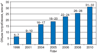

Рисунок 1. Динамика развития рынка теплоизоляционных материалов в России в 1998–2005 годах. Прогноз на 2010 год |
По проведенной оценке, а также по данным, приведенным в специализированных изданиях [2, 3, 4], общий объем рынка теплоизоляционных материалов в 2005 году, как уже было указано, составил 18–20 млн м3 [3].
