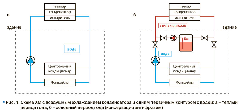

Выбор схемы системы холодоснабжения зависит от многих факторов и критериев оптимизации. В рекомендациях приведены наиболее распространенные схемы систем холодоснабжения с их краткой характеристикой, в т. ч. схемы с непосредственным охлаждением и промежуточным теплоносителем; с воздушным и водяным охлаждением конденсатора; с выносным конденсатором; с первичным и вторичным контурами охлаждения; с использованием естественного охлаждения (с фрикулингом) [3–8]. Дано описание, рассмотрены особенности и область применения указанных схем. В качестве примера приведена схема системы холодоснабжения с промежуточным теплоносителем, обеспечивающая минимальные капитальные затраты (рис. 1).

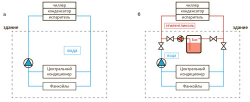

Схема ХМ с воздушным охлаждением конденсатора и одним первичным контуром с водой: а – теплый период года; б – холодный период года (консервация антифризом)
В такой схеме используются холодильные машины с воздушным охлаждением конденсатора и одним первичным контуром холодоснабжения на воде, а для зимнего периода предусмотрена консервация системы холодоснабжения с помощью антифриза.

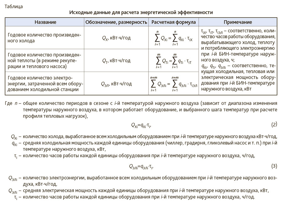

где QХ, QТ, QЭЛ – соответственно годовое количество произведенных холода, теплоты и затраченной электроэнергии, кВт·ч/год.
Исходные данные для расчета энергетической эффективности приведены в таблице.

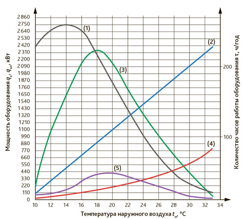

Пример графического представления показателей энергоэффективности холодильной
станции
Пример графического представления показателей энергоэффективности холодильной станции: (1) – годовая длительность периода с указанной БИН-температурой наружного воздуха, ч/год; (2) – линейный профиль нагрузки холодильного оборудования, кВт; (3) – выработка холода при заданной БИН-температуре, кВт·ч; (4) – текущее значение требуемой электрической мощности холодильной станции, кВт; (5) – суммарное потребление электроэнергии всем оборудованием холодильной станции при заданной БИН-температуре, кВт·ч

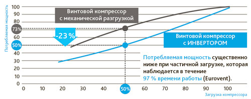

В качестве примера на рис. 3 показано снижение потребляемой электрической мощности при использовании инверторного компрессора по сравнению со стандартным при частичных нагрузках.
Потребляемая мощность при частичных нагрузках инверторного и стандартного компрессоров
Рисунок 3.

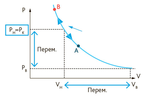

Рис. 4 иллюстрирует применение технологии переменной степени сжатия хладагента, позволяющей оптимизировать давление нагнетания и конденсации, повышая энергоэффективность работы компрессора.
Технология переменной степени сжатия в одновинтовом компрессоре
Рисунок 4.
