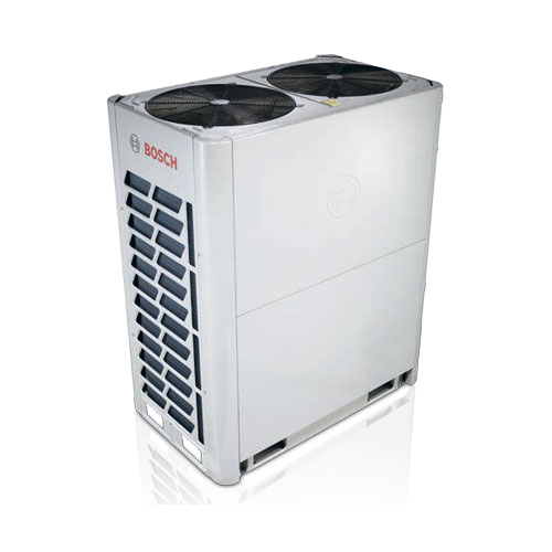

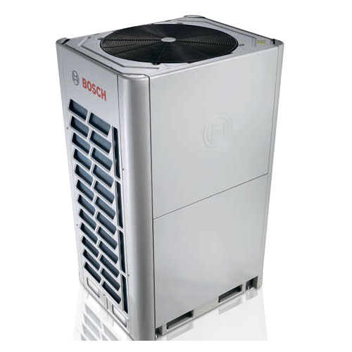

В этом году известная немецкая компания Bosch сделала ряд шагов для укрепления своих позиций на рынке климатического оборудования, прежде всего, в категории VRF-систем. Знаковым событием стал ввод новой современной системы с рекуперацией теплоты, так называемой трехтрубной системы VRF AF6300A с мощностью от 25 до 150 кВт в единицах номинальной холодопроизводительности.
VRF – приоритетное направление Bosch
В этом году известная немецкая компания Bosch сделала ряд шагов для укрепления своих позиций на рынке климатического оборудования, прежде всего в категории VRF-систем. Знаковым событием стал ввод новой современной системы с рекуперацией теплоты, так называемой трехтрубной системы VRF AF6300A с мощностью от 25 до 150 кВт в единицах номинальной холодопроизводительности. Тем самым в линейке Bosch был полностью сформирован ряд современных полноразмерных систем с воздушным охлаждением.

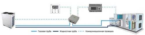

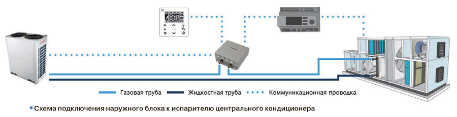

Схема подключения наружного блока к испарителю центрального кондиционера
Модуль AHU-Kit для подключения фреонового теп­лообменника приточно-вытяжных систем вентиляции предназначен для работы в различных режимах (охлаждение, обогрев), оснащен системой управления (пульт ДУ в комплекте или сторонний контроллер 0–10 В) и контроля температуры воздуха (на входе или на выходе). Важным достоинством является гибкая интеграция внешних систем. Мощность одного модуля AHU-Kit позволяет подключить теплообменник от 2,2 до 56 кВт. Для подключения теплообменников большой мощности возможно объединение до четырех модулей AHU-Kit .
