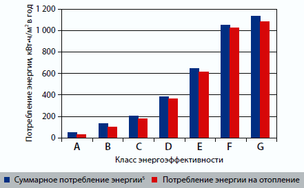

Расход тепловой энергии на отопление здания
Большая часть потребления энергии приходится на отопление здания (рис.), которое варьируется в зависимости от класса энергоэффективности здания: в зданиях класса А расход тепловой энергии на отопление составляет 45,8% от общего потребления энергии, в то время как в зданиях класса C – 87% (табл. 3).
Рисунок. Зависимость потребления энергии зданием от класса энергоэффективности |
