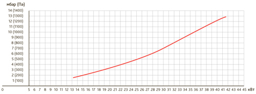

График изменения тепловой мощности
График изменения тепловой мощности, кВт, атмосферной горелки с 17 форсунками диаметром 1,35 мм в зависимости от давления газа перед горелкой, мбар (Па)
На рис. 1 представлена зависимость мощности атмосферной горелки от давления на выходе из газового клапана. Рекомендуемое максимальное давление 1200 Па.

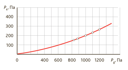

Статическое давление газа перед газовым клапаном составляет 2450 Па. Динамическое (при работающем котле на максимальной мощности) давление газа перед газовым клапаном составляет 2350 Па. В результате испытаний получен график динамического сопротивления газового клапана в зависимости от давления газа на входе в клапан (рис. 2). Из графика видно, что при рекомендуемом заводом-производителем динамическом давлении газа для выхода котла на максимальную мощность, равном 1200 Па, динамическое сопротивление газового клапана составляет 265 Па.
График изменения динамического сопротивления газового клапана
График изменения динамического сопротивления газового клапана Pk, Па, в зависимости от динамического давления газа на входе в клапан Pg, Па
Соответственно, в рассматриваемом случае для обеспечения давления газа 1200 Па на выходе из клапана динамическое давление на входе в клапан должно быть равно 1465 Па. Если на входе в газовый клапан динамическое значение давления газа будет равно 1200 Па, что соответствует допустимому значению давления газа согласно [7],  то давление газа на выходе из клапана будет равно 935 Па. Из графика на рис. 1 видно, что при значении давления газа, равном 935 Па, тепловая мощность газовой горелки составляет 34 кВт, или около 85 %, от рекомендованной производителем максимальной мощности котла при давлении 1200 Па. Выход на максимальную мощность котла возможен только при значении динамического давления газа перед клапаном выше 1465 Па (14,65 мбар), что выше установленного нормативами минимального значения 1200 Па на 22 %. Динамические сопротивления газовых клапанов при максимальной мощности работы атмосферных горелок конвекционных настенных котлов других брендов находятся в диапазоне от 200 до 400 Па – следовательно, значение динамического природного газа для  индивидуальных систем отопления при использовании котлов данного типа не должно быть меньше 1600 Па. В противном случае отопительные котлы не способны обеспечить заявленные характеристики максимальной тепловой мощности. В руководствах по эксплуатации котлов импортного или российского производства указано, что характеристики оборудования справедливы при динамическом давлении газа в магистрали 2,0 кПа. Это обусловлено тем, что горелочные устройства обеспечивают возможность выхода на максимальную мощность при давлении газа перед горелкой 1,2 кПа.  Газовый клапан имеет сопротивление потоку и рассматривается как местное сопротивление. Разница между статическим и динамическим давлением газа перед клапаном определяется длиной, диаметром и состоянием магистралей подвода газа к котлу, сопротивлением счетчика расхода газа. Минимальное требование к значениям статического давления газа, равного 2000 Па в магистралях конечного потребителя, является оправданным и правильным.

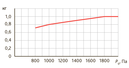

В российских нормативных документах предоставления услуг по снабжению природным газом населения определено нижнее значение динамического давления газа в 1200 Па [7].  Если горелка котла выходит на максимальную мощность при давлении на входе 1,2 кПа, а динамическое сопротивление клапана в рабочем диапазоне составляет около 200–400 Па, то при нормативном динамическом давлении газа с нижним порогом 1200 Па котел никогда не выйдет на заявленную мощность. Он может работать только на 85 % от заявленной максимальной мощности. Требования к величине динамического давления газа перед клапаном газового котла в 2000 Па являются обоснованными и гарантированными. На рис. 4 представлена обобщенная для разных настенных конвекционных котлов (с разными горелками и клапанами) зависимость коэффициента тепловой мощности  от динамического  давления газа перед клапаном. Значение коэффициента показывает долю тепловой мощности от максимальной заявленной производителями котлов мощности, определенной при испытательном давлении 2000 Па.
 График коэффициента тепловой мощности конвекционного настенного котла в зависимости от значения динамического давления газа перед клапаном
Рисунок 4.

1. Динамическое сопротивление исследуемого газового клапана настенного котла составляет 265 Па.
2. Предоставление услуг по снабжению газа для населения со значением нижнего порога давления газа в 1200 Па не позволяет обеспечить выход на заявленную производителями котлов мощность. При указанном давлении газа максимальная мощность котла будет составлять  не более 85 % от заявленной в технической документации.
