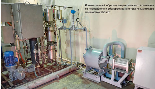

Испытательный образец энергетического комплекса по переработке и обезвреживанию токсичных отходов
мощностью 250 кВт
Испытательный образец энергетического комплекса по переработке и обезвреживанию токсичных отходов мощностью 250 кВт

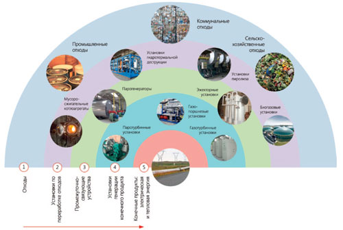

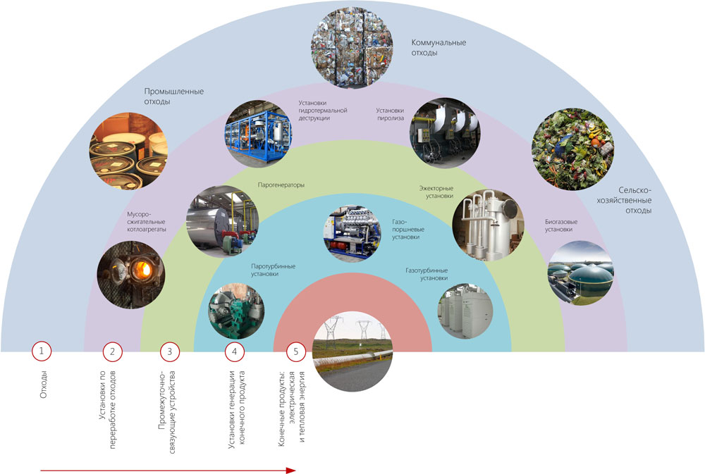

Структурно энерготехнологический комплекс по комплексной переработке отходов будет представлять собой некую композицию. На внешнем уровне будут находиться три группы отходов: промышленные, сельскохозяйственные и коммунальные. Все эти отходы перерабатываются разными технологиями и соответствующим набором оборудования, оптимизированным под конкретный вид отходов и технологию его переработки. На выходе перерабатывающего оборудования имеем разный набор продуктов: газовые, парогазовые, паровоздушные и прочие смеси, причем со своими вредными продуктами.
В центре композиции размещается энергетический комплекс. Это могут быть газовые или паровые турбины, парогазовые и газопоршневые установки, двигатель Стирлинга и прочие. Задача энергетического комплекса – получить от перерабатывающего комплекса его отходы переработки и преобразовать их в энергию для обеспечения собственных нужд и, при их излишках, нужд расположенных поблизости потребителей.
В связи с разнородным составом продуктов переработки отходов между перерабатывающим и энергетическим комплексами располагаются различные устройства преобразования продуктов переработки в исходное сырье для энергетического комплекса. Это могут быть: парогенератор, утилизатор тепла, эжекторные установки и др. Их задача – стабилизировать состав и параметры продуктов переработки для обеспечения устойчивой работы энергетического комплекса.
