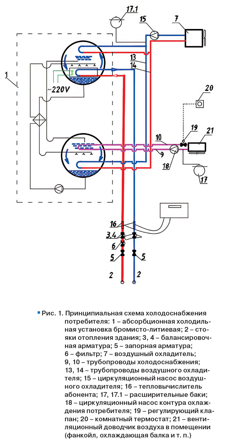

Принципиальное описание работы установки представлено на рис. 1.
Подогретая сетевая вода поступает в здание и в неотопительный сезон с параметрами, необходимыми для приготовления ГВС, что позволяет подключить генератор АБХМ к стоякам с теплоносителем.

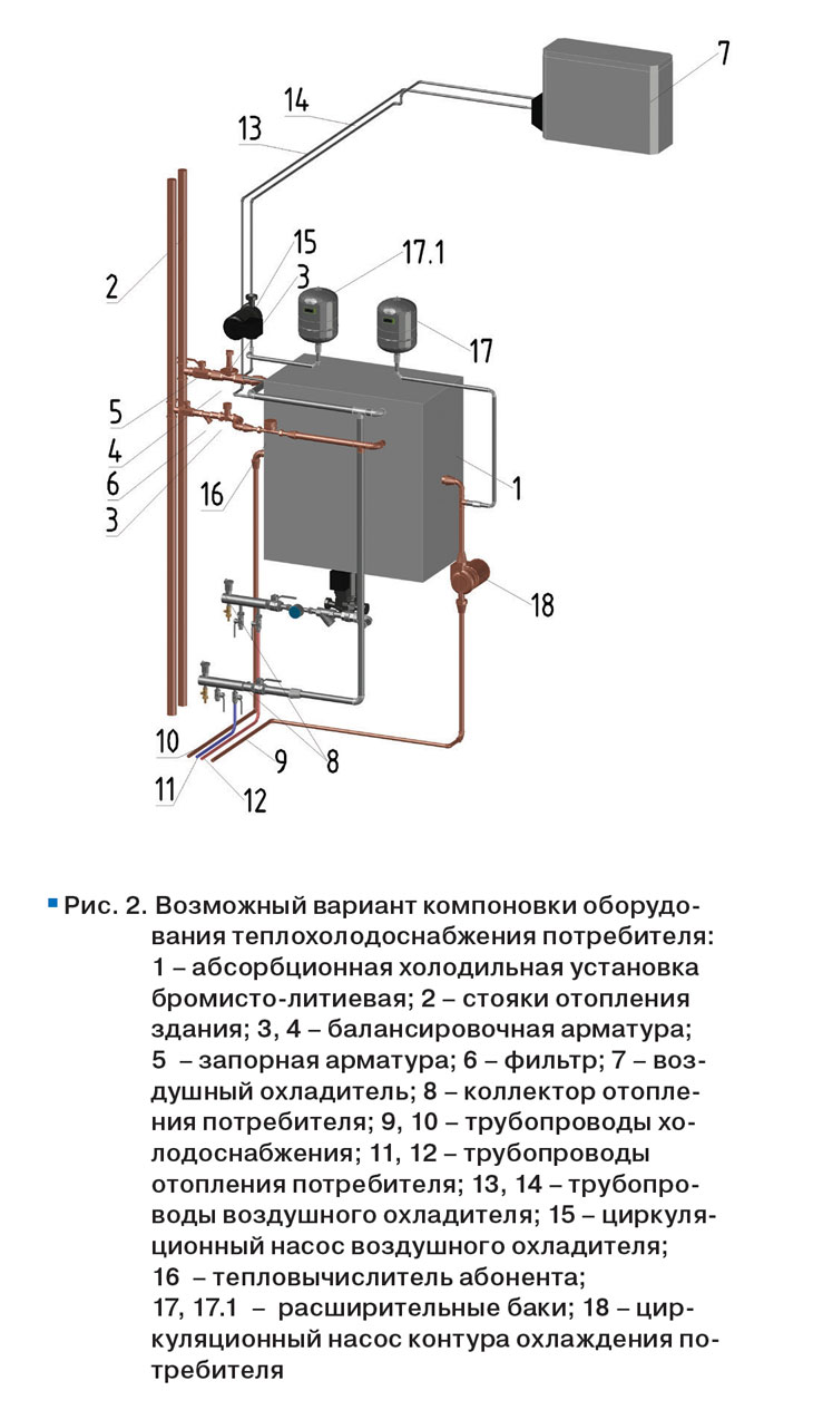

Основными элементами предлагаемой системы (рис. 1, 2) являются питающие генератор трубопроводы отопления или теплоснабжения здания, агрегат АБХМ, включающий в себя сам генератор, испаритель, абсорбер и конденсатор в одном корпусе, с выходящими к потребителю трубопроводами с холодоносителем для нужд кондиционирования, подведенными к квартире или арендуемой площади.
Конденсатор и абсорбер АБХМ (1) подключены к контуру охлаждения, испаритель АБХМ (1) подключен к контуру охлаждения с вентиляционным доводчиком (21) у потребителя, а контур охлаждения с тепловентилятором (вентиляционным доводчиком) (21) содержит циркуляционный насос (18), расширительный бак (17), двухходовой кран (19) и комнатный термостат (20).
Система хладоснабжения здания на базе абсорбционной установки может также содержать электрический тэн, установленный в генераторе и выполненный для возможности увеличения производительности системы.
Принцип работы абсорбционной холодильной установки на бромистом литии в данном материале не приводится.
Ниже приведены особенности практического применения децентрализованных АБХМ с воздушным охладителем.
В текущей практике применения систем отопления температура в стояках в течение всего года поддерживается не менее 70 °С для приготовления воды для нужд ГВС, что позволяет использовать тепловую энергию для производства холода путем установки абсорбционного типа.
От АБХМ предусматриваются трубопроводы с циркуляционным насосом для размещения снаружи здания воздушного охладителя конденсатора и абсорбера. Внутренние потребители системы холодоснабжения могут быть выполнены в виде традиционных двухтрубных фанкойлов канального, настенного типов, а также охлаждаемых балок. Расширяются возможности применения приборов охлаждения в помещениях и использования их совместно с отоплением, вентиляцией и холодоснабжением (эжекционные доводчики).
Подключение генератора децентрализованной АБХМ к системе отопления возможно как по зависимой схеме, так и по независимой, с устройством теплообменника, разделяющего контуры. При устройстве независимого подключения к системе отопления необходимо в контур генератора включить циркуляционный насос и расширительный бак.
Согласно текущим нормативным требованиям СП 60.13330.2020, п. 8.17 [2], для размещения в зданиях холодильных установок, работающих на бромисто-литиевых хладоносителях, их требуется размещать в отдельных помещениях. В связи с этим возможным местом размещения поэтажных АБХМ может служить помещение с размещенными в нем коллекторами отопления, ГВС теплообменного оборудования для приготовления воды для теплого пола и вентиляционной нагрузки потребителя.
При устройстве охлаждающего контура «АБХМ – воздушный охладитель» необходимо соблюсти требование о применимости антифризов III класса опасности согласно ГОСТ 12.1.007.
Таким образом, использование АБХМ децентрализованного типа позволит использовать теплоту от работы турбин ТЭЦ в летний период года для нужд кондиционирования большинства абонентов, подключенных к тепловым сетям, позволит в течение всего года максимально эффективно использовать генерирующие мощности ТЭЦ. Предлагаемое решение оптимизирует и количество вырабатываемой электроэнергии в летний период года, что позволит снизить парниковый эффект.
За счет создания вышеописанной системы с децентрализованным снабжением холодом на базе абсорбционного охлаждения, в частности, конкретного потребителя, удастся обеспечить управляемость и регулирование подачи тепловой энергии и холода непосредственно каждому потребителю. Появится возможность отключить или включить, например, их подачу конкретному потребителю, не отключая остальных, а также осуществлять учет подачи тепла и холода конкретному потребителю по счетчику, установленному у потребителя. Данное решение значительно расширяет функциональные возможности систем теплоснабжения зданий и повышает комфорт.
