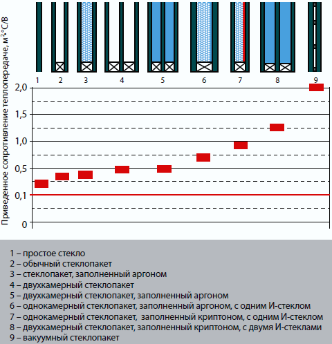

В последние годы происходит достаточно активное развитие светопрозрачных конструкций и фасадов – как с точки зрения повышения функциональных и эксплуатационных показателей, так и по использованию современных технологий (рис. 1 и 2).
Развитие светопропускающего заполнения оконных конструкций

На сегодняшний день большинство серьезных компаний, изготавливающих светопрозрачные конструкции, могут без значительных проблем массово производить окна и фасады с приведенным сопротивлением теплопередаче 0,8–0,9 м2•°C/Вт [5]. Однако для того, чтобы добиться значений этого показателя, характеризующего теплотехническую эффективность конструкций, выше 1,0 м2•°C/Вт, необходимо использование новых (и довольно дорогостоящих) технологических решений.
В то же время известны [6, 7] светопрозрачные конструкции, разработанные в последние годы, приведенное сопротивление теплопередаче которых достигает 1,5–2,0 м2•°C/Вт.

  • вакуумные стеклопакеты. Впервые появились на рынке в начале 1990-х годов и первоначально имели помимо хороших теплотехнических характеристик серьезные ограничения по применению в большинстве зданий. В последние годы был достигнут значительный прогресс в доведении этих перспективных конструкций до промышленного производства, поэтому следует ожидать резкого увеличения предложения подобных стеклопакетов во многих странах – США, Китае, Японии, странах Европы и, может быть, в России, что позволит обеспечить значительное повышение теплотехнических характеристик традиционных оконных конструкций (рис. 1);
