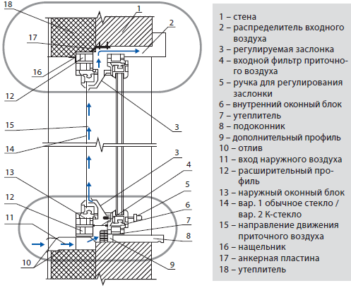

На рис. 1 приведена конструкция ЭВСОК, практически не требующая изменений в профильных системах. Здесь совмещены рамы из ПВХ-профиля (одна с одинарным стеклом, вторая – со стеклопакетом), между которыми и реализованы основные принципы продольно-поперечной вентиляции с активной рекуперацией теплового потока за счет усиления теплоотражения дополнительными экранами. Это достаточно простой способ модернизации светопрозрачной конструкции, однако достаточно затратный. Тем не менее и он окупается за короткое время за счет резкого повышения теплотехнических характеристик окна.

Достаточно просто осуществить реконструкцию популярных дерево‑алюминиевых оконных блоков (рис. 2а) в соответствии с предлагаемыми авторами принципами: необходимы новые наружные алюминиевые профили. В пространстве между наружным стеклом и внутренним стеклопакетом размещается не только подъемный теплоотражающий экран (жалюзи), но и необходимые для эффективной вентиляции межстекольного пространства и обеспечения активной рекуперации теплового потока распределительные устройства входа наружного воздуха и сбора нагретого воздушного потока.

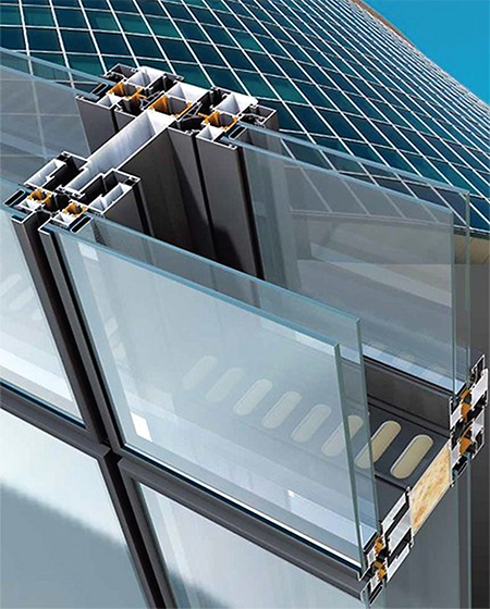

В современных алюминиевых стоечно-ригельных фасадных системах возможна установка стеклопакетов значительной толщины (до 75 мм и более). Это позволяет осуществить модернизацию большинства современных фасадов под разработанную авторами концепцию энергоэффективных вентилируемых светопрозрачных ограждающих конструкций. Реализация идеологии энергоэффективных вентилируемых фасадных конструкций в этом случае возможна как на стандартных стеклопакетах, так и на несколько модифицированных алюминиевых профилях (рис. 2в).
