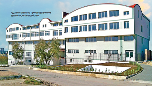

Административно-производственное здание ООО «Теплообмен»
В данном здании располагаются как производственные помещения, занимающие цокольный, первый и второй этажи, так и административно-бытовые – третий и четвертый этажи.
В производственных помещениях располагаются станочный, сварочный, заготовительный и слесарно-сборочный участки, причем на сварочном участке работают маломощные установки аргонно-дуговой сварки для соединения особо тонкостенных деталей2. Поэтому не только в административно-бытовых, но и в производственных помещениях нет мощных источников тепла.
Реализованные энергосберегающие мероприятия
В строительных конструкциях
Уже на стадии проектирования здания были заложены нижеперечисленные энергосберегающие мероприятия, которые реализовывались во время строительства:
– заполнение стен выполнено в основном газобетонными блоками и частично местным пористым природным материалом (ракушечником) с теплопроводностью, близкой к газобетону: средняя теплопроводность ракушечника составляет 0,4 ккал/(м•ч•°С);
– крыша, изначально запроектированная плоской, в ходе строительства в порядке авторского надзора была перепроектирована в шатровую с воздушным подкрышным зазором, заполняемым плитами из минваты;
– все окна были энергосберегающего типа (со стеклопакетами и высокоплотными притворами);
– при выборе остекления была учтена ориентация здания по сторонам света: площадь остекления южного фасада существенно превосходила площадь остекления северного фасада;
– консоль третьего этажа имеет такой размер, чтобы полностью затенять в летний период года окна нижерасположенного этажа, но не мешать проникновению в них солнечных лучей в осенне-весенний период;
– все стены утеплены слоем пенополистирола толщиной 100 мм, что заметно превышает необходимую расчетную толщину утепления (50 мм) для обеспечения соответствия современным требованиям по термическому сопротивлению стен;
– входные двери оснащены доводчиками, обеспечивающими их нахождение в закрытом состоянии;
– основные (не пожарные) входы в здание выполнены с тамбурами.

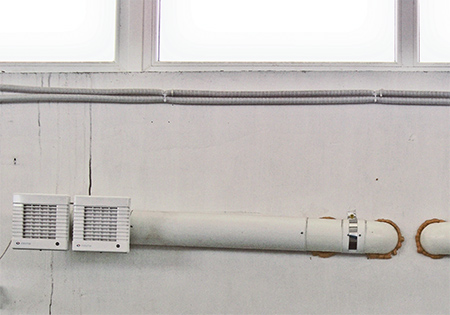

– вся общеобменная вентиляция обеспечивается децентрализованными рекуперативными приточно-вытяжными вентиляционными установками с механическим побуждением. Идея децентрализованных рекуператоров была предложена в 2003 году, и тогда же создан рекуператор «ТеФо», обеспечивающий степень энергосбережения на уровне 80 %3. Рекуператоры «ТеФо» установлены как в производственных помещениях, так и в административных. Благодаря многовариантности установки данных рекуператоров, в производственных помещениях, где отсутствуют повышенные требования к интерьеру, они были размещены открыто на стене (рис. 1), а в административных помещениях – спрятаны в оконные откосы (рис. 2).
Применение децентрализованных рекуператоров дает, помимо утилизации тепловой энергии удаляемого воздуха, дополнительные энергосберегающие возможности: например, не расходуется энергия на преодоление аэродинамического сопротивления воздуховодов при перемещении по ним воздушных потоков. Кроме того, обеспечивается возможность гибкого управления работой системы вентиляции здания: в помещениях, где отсутствуют люди, рекуператоры работают на пониженных нагрузках, что не только экономит потребляемую их вентиляторами электрическую энергию, но и уменьшает тепловые потери4 с удаляемым воздухом;

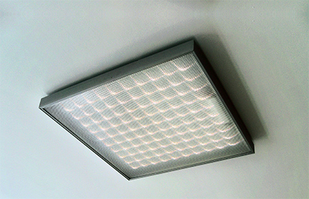

– освещение, рассчитанное на длительное функционирование, как внутреннее, так и наружное, выполнено на светодиодах. При этом в производственных помещениях светодиоды никак не декорированы, а в административных выполнены в виде офисных светильников (рис. 3);

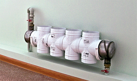

– приборы воздушного отопления собственного производства выполнены в виде высокоэффективных вентиляторных доводчиков – фэнкойлов, представляющих собранный в корпусе пучок специальным образом профилированных нержавеющих труб, по которым прокачивается вода системы отопления и которые обдуваются малошумными, с регулируемым числом оборотов, вентиляторами (рис. 4). Это позволяет более полно использовать тепловой потенциал сетевой воды и, кроме того, выборочно снижать отбираемую тепловую мощность в неиспользуемых длительное время помещениях. Применение данных отопительных приборов реализует возможность гидравлически устойчивого регулирования отопительной нагрузки, что благоприятно сказывается на работе сетевых насосов котельной и на состоянии регулировки всей квартальной системы отопления. Отопительные приборы расположены в нижней зоне помещения (рис. 4), причем патрубки выхода нагретого воздуха направлены вниз, что позволяет достигать ощущения теплового комфорта при меньших тепловых потоках;

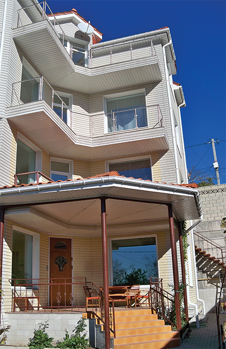

– при выборе места строительства дома была учтена не только ориентация по сторонам света, но и рельеф местности. В частности, дом расположили как можно ближе к горе, которая находится строго на севере от дома и защищает его от северных ветров;
– при выборе формы здания и его ориентации с учетом направленного действия наружного климата принята угловая конфигурация дома со входом через веранду, ориентированную строго на юг. Это позволило экранировать все помещения дома от палящих лучей солнца в летний полдень. Для обеспечения этого веранда имеет крышу, а на сходящихся в угол стенах дома выше веранды устроены балконы-козырьки (рис. 5). Ширина балконов и крыши веранды рассчитана так, чтобы прямые солнечные лучи в период высокого летнего солнцестояния не попадали внутрь помещений. Однако зимой все эти помещения, вплоть до противоположных от окон стен, оказываются доступны прямым солнечным лучам. Это не только снижает температуру помещений летом, облегчая решение задачи кондиционирования, но и снижает энергопотребление на освещение комнат в зимнее время.

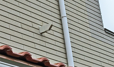

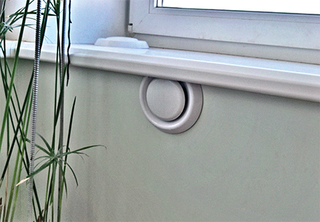

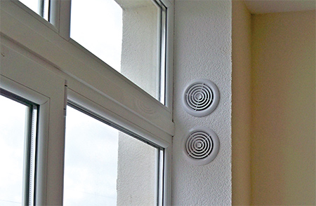

– вся общеобменная вентиляция также осуществляется с помощью рекуператоров «ТеФо». Использована возможность их многовариантной установки: применено пять вариантов установки рекуператоров «ТеФо»: скрытая под окном (рис. 6), скрытая в стене, открытая на стене, скрытая за подвесным потолком и вариант установки сквозь стену (рис. 7). Применены схемы, когда один рекуператор вентилирует как одно помещение, так и два смежных помещения. Работа каждого из рекуператоров настраивается индивидуально в зависимости от предполагаемого режима использования помещения (спальни, кухни и т. д.), что способствует существенному снижению энергопотребления при обеспечении необходимого уровня теплового и воздушного комфорта. Это, в частности, уменьшение расхода электроэнергии на привод вентиляторов, которые могут работать в зависимости от режима на номинальной или пониженной нагрузке либо могут быть вовсе выключены. Кроме того, переход на частичные режимы, а иногда и полное отключение рекуператора позволяет снизить энергетические потери с удаляемым воздухом;
Рисунок 6.
Рисунок 7.
