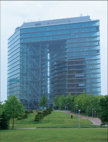

Энергосберегающая концепция здания
В инновационном проекте здания «Городские ворота Дюссельдорфа» реализована особая концепция энергосберегающего здания, основанная на следующих основных положениях:
– двойной вентилируемый проходной фасад с регулируемыми наружными ограждениями;
– повышенная теплозащита и солнцезащита наружных ограждений за счет отличных теплофизических характеристик применяемых материалов и конструкций;
– естественная вентиляция помещений на протяжении продолжительного периода;
– использование панелей, размещенных на потолке, для отопления и охлаждения помещений, отказ от отопительных приборов системы отопления, размещаемых под окнами из-за снижения потерь теплоты в холодное время года – расчетный расход теплоты на отопление составляет всего 2,87 МВт;
– пониженная до минимально необходимого уровня производительность системы кондиционирования воздуха за счет снижения теплопоступлений в помещения в теплое время года и использования естественной вентиляции;
– максимальное использование источников возобновляемой энергии: холода грунтовых вод, теплоты удаляемого воздуха.
Двойной вентилируемый фасад с регулируемыми воздушными клапанами обеспечивает:
1. Уменьшение и регулирование разности давления по обе стороны ограждения при большой скорости ветра и в условиях высотного здания.
2. Снижение расхода теплоты на отопление в холодное время года не только за счет улучшенных теплотехнических качеств ограждения (kF=1,0 Вт/(м2 • °C) или 0,2 ≤ keq,F ≤ 0,95 Вт/(м2 • °C)), но и путем регулирования воздушных клапанов.
3. Снижение расхода холода в системе кондиционирования воздуха путем проветривания двойного фасада наружным воздухом.

Для проверки принятых технических решений, реализующих энергосберегающую концепцию, уже на самом раннем этапе проектирования были проведены моделирование и соответствующие лабораторные испытания. В рамках такого моделирования рассчитывался тепловой баланс помещений, который затем уточнялся при лабораторных испытаниях. В результате было показано, что система низкотемпературного панельного отопления, как это и было запроектировано, может нормально работать и обеспечивать тепловой комфорт даже при самой низкой температуре наружного воздуха (–12 °С) в г. Дюссельдорф.
Для системы кондиционирования воздуха используется природный источник холода, безопасный для окружающей среды, а именно: грунтовая вода, которая поступает из двух артезианских скважин. Холодная вода от источника с начальной температурой 12 °С нагревается на 1,5–4,0 °С в теплообменнике и возвращается в три накопительные колодца. Перед возвратом слегка загрязненная грунтовая вода пропускается для очистки через установку с водяным фильтром из активированного угля. Принята независимая схема холодоснабжения: вторичный гидравлический контур с охлаждающими панелями отделен теплообменником от первичного контура источника холода. В качестве дополнительного источника холода в системе кондиционирования воздуха в теплое время года предусмотрено применение также безопасной для окружающей среды абсорбционной холодильной машины, т. к. в этом случае не используются озоноразрушающие хладагенты. В генератор абсорбционной холодильной машины подводится теплота из системы централизованного теплоснабжения.
В здании предусмотрена система управления на уровне автоматического регулирования и контроля системы кондиционирования воздуха, систем тепло- и холодоснабжения, воздушных клапанов двойного фасада.
Эта система дает пользователю возможность ручного, полуавтоматического или автоматического режима управления естественной вентиляцией.

На стадии проектирования здания «Городские ворота Дюссельдорфа» было рассчитано предполагаемое потребление всех видов энергии и выделение углекислого газа, связанное с выработкой потребляемой энергии в здании. Приводимые ниже данные действительны для офисных помещений, включая внутренние зоны, в которых кондиционирование воздуха должно проводиться круглый год. В результате расчета получены следующие значения:
– предполагаемое энергопотребление – около 115 кВт/(ч • м2) в год; в обычном здании, имеющем одинарный фасад без регулируемых элементов, установку кондиционирования воздуха, обеспечивающую двукратный воздухообмен в час и использующую охлаждающие панели, парокомпрессионные холодильные машины и газовое отопление, предполагаемое энергопотребление составляет около 180 кВт/(ч • м2) в год, что примерно на 56 % больше, чем при использовании инновационных решений;
– предполагаемое потребление электроэнергии: около 75 кВт/(ч • м2) в год; в обычном здании, потребление электроэнергии составляет около 225 кВт/(ч • м2) в год, что примерно в 3,5 раза больше, чем при использовании инновационных решений;
– предполагаемое выделение углекислого газа: около 19 кг/м2 в год; в здании с одинарным фасадом – около 49 кг/м2 в год (более чем в 2,5 больше, чем при использовании инновационных решений). Снижение выделения СО2 за год – в общей сложности около 1 000 тонн.
Если бы в высотном доме предусматривались традиционные системы кондиционирования воздуха, соответствующие современному уровню климатической техники, показатели потребления электроэнергии и выделения СО2 были бы, очевидно, в 2,5–3,5 раза хуже результатов, полученных для здания «Городские ворота Дюссельдорфа».
В свою очередь, величина энергетических затрат была бы значительна, кроме того, отмечалось бы отрицательное воздействие на окружающую среду. При использовании энергосберегающей концепции предполагаемые значения энергопотребления и выделения СО2 составили только малую долю значений, характерных для используемых в настоящее время традиционных систем кондиционирования воздуха.
Экономическая эффективность энергосберегающих решений
Как правило, сооружение двойных фасадов требует больших единовременных затрат. На стадии проектирования были выполнены расчеты экономической эффективности устройства двойного фасада. Так, в зависимости от выбранной конструкции и методов строительства, один квадратный метр двойного фасада стоил от 500 до 1 500 евро. Предполагая, что двойной фасад используется в течение 30 лет и при годовом проценте на капитал 8 % (ставка дисконтирования), получена ежегодная сумма приведенных капитальных затрат и амортизационных отчислений от 53 до 160 евро на м2 фасада. Кроме того, были учтены дополнительные затраты на поддержание конструкций фасада в исправном состоянии и на очистку, которые составили соответственно от 3 до 8 евро на м2 в год и 8 евро на м2 в год при очистке поверхностей фасада, выходящих во внутреннее пространство, два раза в год. Итого, получены общие годовые затраты: от 64 до 176 евро на м2 поверхности фасада.
Дополнительным единовременным затратам на устройство двойного фасада было противопоставлено снижение единовременных и экс-плуатационных затрат, связанное со следующими факторами: экономия энергии, снижение капитальных затрат благодаря улучшенной звукоизоляции, снижение капитальных затрат на установки кондиционирования воздуха. При уровне шума снаружи здания V = 71–75 дБ полностью застекленная внутренняя часть фасада может быть выполнена не в соответствие с классом звукоизоляции 4 (40–44 дБ), а в соответствии с классом 2 (30–34 дБ). Экономия капитальных затрат при этом составила около 195 евро на м2 поверхности фасада в год или около 18 евро на м2 поверхности фасада в год для капитальных затрат и амортизационных отчислений. При отказе от кондиционирования воздуха и использовании исключительно естественной вентиляции путем открытия окон капитальные и дополнительные расходы в офисном здании с обычной высотой потолков 3,60 м могут быть снижены приблизительно на 195 евро на м2 поверхности фасада в год, что обеспечит экономию, но заметно уменьшит тепловой комфорт в помещениях. а
В проекте «Городские ворота Дюссельдорфа» устройство двойного фасада доказало свою экономическую эффективность. Затраты на его сооружение не превысили стоимость высококачественного фасада с одинарной оболочкой, обладающего аналогичными теплофизическими характеристиками. Это обусловлено, с одной стороны, простотой принятых решений и большим объемом проведенных предварительных работ по оптимизации конструктивных параметров, а с другой, хорошими ценами за работу, которые предложил подрядчик.
