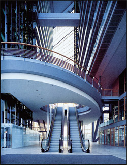

Атриум
Атриум

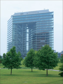

Здание «Городские ворота Дюссельдорфа» было построено в 1997 году в г. Дюссельдорфе. Оно непосредственно граничит с зеленой зоной нового Рейнского парка и расположено над въездом в новый туннель на берегу Рейна, где из-за интенсивного движения транспорта наблюдается повышенный уровень шума.

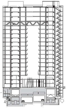

Вначале приведем некоторые сведения о самом здании. Здание высотой 70 м имеет необычную форму (рис. 1). Общая площадь составляет 41 000 м2, а объем – 150 000 м3. В плане оно представляет собой параллелограмм, который включает два параллелограмма, расположенных со смещением друг относительно друга и разделенных свободным пространством, образующим атриум (рис. 2). На цокольном этаже размещаются предприятия розничной торговли и услуг, кафе и рестораны, помещения для культурных мероприятий. Между цокольным и офисными этажами находится технический этаж, помещения которого используются для склада и архива. Далее идут две 16-этажные башни с офисными помещениями, занимающими на каждом этаже 750 м2 полезной площади. Башни с офисными помещениями разделяются внутренним полностью застекленным атриумом высотой 50 м, придающим зданию сходство с воротами. Две 16-этажные башни опираются на сооружение для въезда в две ветки туннеля, а вверху они соединяются поперечным 3-этажным аттиковым пролетом (рис. 3). Здание по всему периметру имеет стеклянный фасад. В районе атриума он представляет собой обычную застекленную конструкцию с открывающимися фрамугами, а вся остальная часть здания имеет двойной фасад, разделенный по вертикали поэтажными перекрытиями. Внешняя часть двойного фасада представляет одинарное остекление, внутренняя часть двойного фасада выполнена из деревянных оконных рам с двойным остеклением из теплозащитного стекла. Пространство между внешней и внутренней частью двойного фасада глубиной 1,4 м или 0,9 м используется как проходимый на всем протяжении балкон.
Продольный разрез здания «Городские ворота Дюссельдорфа»
Рисунок 3.

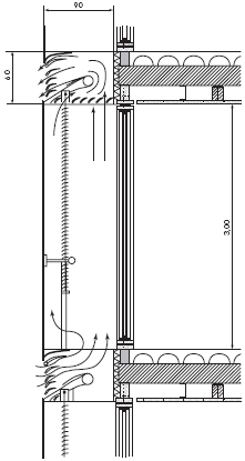

Конструкция двойного фасада

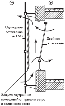

Двойной фасад состоит из внешней части с находящимся за ней промежуточным пространством и внутренней части фасада (рис. 4). Внешняя часть фасада прежде всего служит для защиты от наружных климатических воздействий в виде дождя и снега. Кроме того, в ней расположены отверстия для притока наружного воздуха в вентиляционные короба и удаления отработанного воздуха из них, а также для проветривания промежуточного пространства и естественной вентиляции помещений. Одинарное остекление внешней части фасада создают отражающие стеклянные модули размером 3×1,5 м. В промежуточном пространстве фасада размещаются регулируемые устройства солнцезащиты, которые способствуют снижению теплопоступлений от солнечной радиации в помещения и, как следствие, снижению расхода холода в системе кондиционирования воздуха здания в теплое время года. Открывающиеся секции внутренней части фасада имеют рамную конструкцию, как правило, с двойным остеклением, что обеспечивает снижение теплопотерь в зимнее время.
Принципиальная конструкция двойного фасада Разрез фасада с устройствами воздухозабора и воздухоудаления
Рисунок 4.
Рисунок 5.
Особенностью двойного фасада «Городских ворот Дюссельдорфа» является наличие горизонтального поэтажного открытого прохода по периметру здания и атриуму.

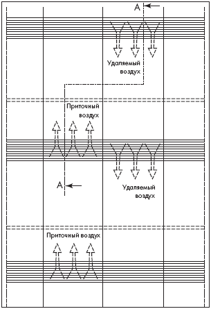

Внешняя часть фасада состоит из 12-миллиметровых стекол, крепящихся в точках, разнесенных на расстояние вытянутых рук, а снизу и сверху на каждом этаже упирающихся в вентиляционные короба (рис. 5). Приточные вентиляционные короба расположены в нижней части внутреннего пространства двойного фасада; вытяжные вентиляционные короба расположены в верхней части двойного фасада. Вентиляционные короба являются конструктивным элементом перекрытия двойного фасада и выполняют также функции защиты от воздействия наружного климата. Короба для приточного и удаляемого воздуха монтируются вместе с основными конструкциями фасада на одном поясе с чередованием направления воздушного потока. Отверстия приточного и удаляемого воздуха на фасаде можно видеть как пояса, идущие вдоль здания, на соседних этажах они находятся напротив друг друга. Короба для приточного и удаляемого воздуха монтируются с чередованием направления воздушного потока для предотвращения «коротких замыканий потоков воздуха» (поступления отработанного воздуха в приточное отверстие вышележащего этажа) (рис. 7). Внутри вентиляционного короба находится клапан с поворотными створками, предназначенный для регулирования количества воздуха и, при необходимости, полного перекрытия прохода воздуха. Отверстия для забора и удаления воздуха закрыты вентиляционными решетками для защиты от атмосферных осад-ков. Аэродинамическая оптимизация коробов была выполнена на основе моделирования методами вычислительной гидродинамики. При этом преследовалась цель создания равномерного потока воздуха и обеспечения низкого уровня шума.
Вид внешнего фасада: пространственное разделение каналов приточного и удаляемого воздуха
Рисунок 6.
Как уже отмечалось, внутренняя часть двойного фасада состоит из деревянных клееных рам с двойным остеклением, высота которых соответствует высоте прохода. При помощи поворотных створок рамы могут отклоняться в сторону офисных помещений (открывается каждый второй элемент на оси) с целью естественной вентиляции офисных помещений.
Во внутреннем пространстве двойного фасада расположены жалюзи. В теплое время года в дневные часы они играют роль солнцезащитных устройств, уменьшающих поток солнечного излучения, попадающего в офисные помещения, в холодное время года – роль экрана, уменьшающего поток теплового излучения в ночные часы из помещений наружу, что способствует энергосбережению.

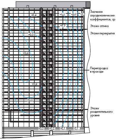

Распределение давления на поверхности здания по высоте на примере восточного фасада
Рисунок 7.

Давление на поверхности двойного фасада

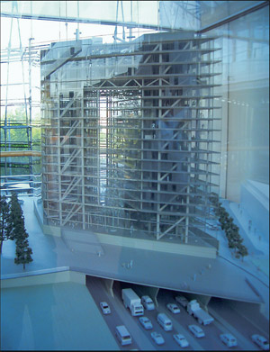

При испытаниях модели здания в аэродинамической трубе определялись давление в атриуме и аэродинамические коэффициенты на поверхности фасадов и крыше. При этом выявилось, что распределение давления на поверхности фасада по горизонтали везде отличается большой неравномерностью, в то время как изменение давления по высоте здания остается сравнительно постоянным (рис. 8). Более заметные изменения отмечаются только на верхних этажах (в аттиковом пролете), для которых из-за их протяженности по длине и без того необходимо независимое управление воздушными клапанами на фасаде. Поэтому на фасадах офисных помещений нет необходимости зонирования регулируемых воздушных клапанов по высоте. Угловые зоны прохода внутреннего пространства двойного фасада из-за значительного изменения давления в этих зонах отделены от основного пространства по горизонтали стеклянными перегородками. В середине внутреннего пространства фасада имеется отдельный участок с противопожарной лестничной клеткой, разделяющей проход. Тем самым становится излишним дополнительное разделение в горизонтальном направлении. Для контроля условий комфорта в офисных помещениях при повышенном давлении ветра на каждой башне проводятся измерения общего перепада давления между внешним фасадом и атриумом. Для этого достаточно четырех мест измерения в каждой офисной башне.
Модель здания «Городские ворота Дюссельдорфа»
Вентиляция двойного фасада
Как показано на рис. 6, отдельные элементы двойного фасада установлены по горизонтали в чередующемся порядке – как вентиляционные короба, так и отверстия для приточного или удаляемого воздуха. Это означает, что в каждом втором модуле производится либо забор, либо удаление воздуха из пространства двойного фасада. Забор наружного воздуха в двойной фасад производится через регулируемые воздушные клапаны, которые устанавливаются системой прямого цифрового управления зданием в соответствии с текущими наружными условиями в одно из трех положений: «закрыто», «открыто», «защита от дождя».
