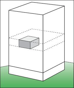

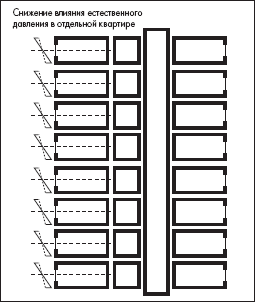

Принцип разделения. Изоляция квартир от коридоров, а коридоров от шахт, лифтов от лестничных клеток уменьшает внутренние потоки воздуха, обусловленные естественным давлением
Обеспечение требуемой воздухопроницаемости квартир
Рисунок 3.
Обеспечение требуемой воздухопроницаемости квартир. Каждая квартира изолирована от соседних квартир и от внешней среды системой барьеров для воздуха, обладающей воздухопроницаемостью не больше 2 л/(с • м2) при 75 Па

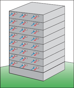

Децентрализованная вентиляция
Рисунок 4.

Последовательно применяя принцип разделения, можно для каждой квартиры обеспечить собственный приток через наружный периметр, а не через внутренние ограждения, например, через пол. Вентиляция обеспечивается не центральными системами, а самостоятельными для каждой квартиры (рис. 4).
На практике располагаемые на крыше центральные вытяжные установки, вероятно, не смогут обеспечить необходимое распределение расходов удаляемого воздуха и реализовать меры контроля эффекта естественного давления только при помощи разделения внутреннего пространства здания. Задача затруднена из-за прибавления естественного давления к давлению, создаваемому вентиляторами в вертикальных каналах вытяжной системы. Кроме того, естественное давление и расходы воздуха в вытяжных системах изменяются в зависимости от температуры. Использование регуляторов постоянного расхода воздуха (устройств, поддерживающих постоянный расход воздуха при изменениях давления) до некоторой степени может ослабить влияние этих давлений, но такие устройства используются редко, и для их эффективной работы в воздуховодах должно быть очень высокое давление. В квартирах на верхних этажах в холодную погоду может наблюдаться избыточная вентиляция, т. к. они расположены ближе к вентиляторам и в наибольшей степени подвержены действию естественного давления 2.
В шахтах, действующих как вытяжные каналы или их содержащих, сложно выполнить эффективную герметизацию и осуществить надежный контроль огня и дыма из-за образования сложной трехмерной структуры потоков воздуха и полей порового давления. Центральные системы имеют существенное ограничение, заключающееся в том, что установки не позволяют реализовывать индивидуальное регулирование в квартирах, т. к. центральные вентиляторы регулируются обслуживающим персоналом здания и либо включены, либо выключены.
Таким образом, квартиры или все вентилируются, или не вентилируются вовсе, что, соответственно, приводит или к избыточной вентиляции и к значительному перерасходу энергии во многих квартирах, или к недостаточной вентиляции, результатом чего может быть образование загрязнений.

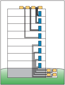

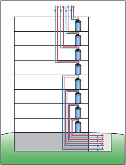

Подача воздуха и вывод отработанных газов из котла, работающего на газе
Рисунок 5.

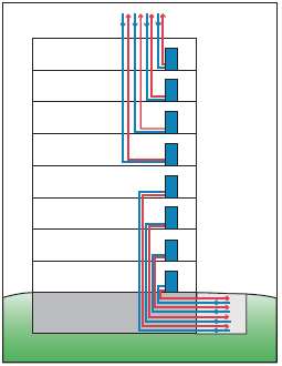

Подача воздуха и отвод отработанных газов от индивидуальных газовых домашних водонагревателей
Рисунок 6.

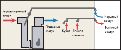

Установка обработки наружного воздуха
Рисунок 8.
Установка обработки наружного воздуха. Приводимый в действие электродвигателем трехходовой клапан изменяет соотношение наружного и рециркуляционного воздуха. Регулирование клапана и установки обработки воздуха осуществляется программируемым термостатом или другим контроллером. Вентиляторы в кухнях и ванных комнатах время от времени регулируются жильцами

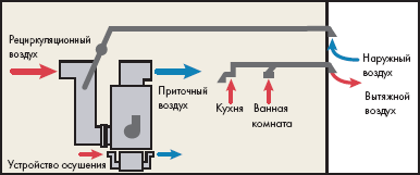

Устройство осушения с установкой обработки воздуха
Рисунок 9.
Устройство осушения с установкой обработки воздуха. Устройство осушения добавлено для контроля влажности при неполной нагрузке в жарком и влажном климате

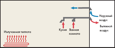

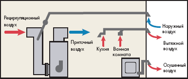

Сушилка
Рисунок 10.
Сушилка

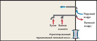

Каналы удаляемого и наружного воздуха
Рисунок 11.
Рисунок 12.
Каналы удаляемого и наружного воздуха. Терминальный кондиционер – тепловой насос. Схема аналогична представленной на рис. 11, за исключением того, что добавляется кондиционирование воздуха при помощи кондиционера – теплового насоса

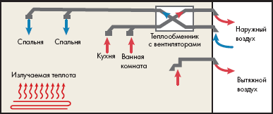

Теплообменник с вентиляторами
Рисунок 13.
