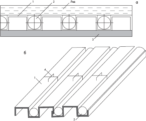

В легкоатлетическом манеже полом является синтетическое покрытие, уложенное по асфальтобетону. Намораживание (сезонное, в течение 5 месяцев) производится на специальные элементы, шаблон из стали с трубками, укладываемые поверх синтетического покрытия. Такой каток мы в дальнейшем будем называть искусственным спортивным катком с накладными металлическими элементами.
Конструктивно это представляется следующим образом (рис. 1а): на синтетическое покрытие легкоатлетического манежа (3) укладываются металлические панели (1) со впадинами и выступами, в которые помещаются сваренные в длинные плети циркуляционные трубы (2). По трубам циркулирует хладоноситель, обеспечивающий намораживание льда. Монтаж предложенного устройства производят в следующем порядке. В направлении, перпендикулярном размещению труб (2), металлические панели (1) соединяют внахлест, а в продольном направлении пристыковывают с применением скоб (4) (рис. 1б). Затем сваренные в длинные плети циркуляционные трубы (2) укладывают во впадины панелей (1). Применение данного устройства для искусственных спортивных катков позволяет обеспечить необходимую герметичность и жесткость системы, упростить ее сборку и разборку и достичь более равномерного распределения температур по поверхности льда. Известно устройство для намораживания ледяного поля переносного искусственного катка, включающее плиты из материала с хорошей теплопроводимостью и систему труб для прохождения хладоносителя, прикрепленные к металлическим балкам специального профиля [1], [2]. Известно также другое устройство для намораживания ледяного поля трансформируемого искусственного катка, содержащее металлические панели и имеющее с ними тепловой контакт трубы для циркуляции хладоносителя [3]. Недостатком указанных устройств является относительно большой вес и сложность монтажа и разборки из-за наличия значительного количества сборных элементов.
а – схема устройства для намораживания ледяного поля трансформируемого искусственного катка; б – фрагмент устройства при монтаже
Предлагаемое в статье устройство для намораживания ледяного поля трансформируемого искусственного катка, содержащее металлические панели и имеющее с последними тепловой контакт трубы для циркуляции хладоносителя, отличается тем, что с целью обеспечения равномерного распределения температуры по поверхности льда и упрощения монтажа металлические панели имеют продольные впадины и выступы, а трубы смонтированы во впадинах панелей. На данное устройство получено авторское свидетельство № 577368.

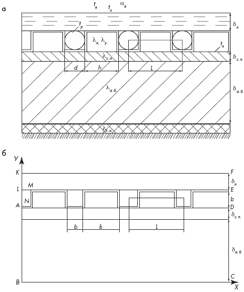

Поперечное сечение катка с накладными металлическими элементами (а) и расчетная схема (б)
Накладной металлический элемент – шаблон из стали толщиной 2 мм с трубами диаметром d = 32 мм; температура воздуха в манеже tв = 16 °С; средняя теплоотдача у поверхности льда, граничащей с воздухом (для закрытых помещений), aв = 10,5 Вт/(м2 • °С) [4]; рабочая температура на поверхности льда составляла –1,5; –2,5; –5 °С. На рис. 2б представлена расчетная схема искусственного катка. Цилиндрические трубы диаметром d на расчетной схеме заменены трубами квадратного сечения, периметр которого равен длине окружности поперечного сечения цилиндрической трубы; сторона квадрата принимается равной:
b = 1/4 pd. (3)
Расстояние между центрами квадратных сечений труб на расчетной схеме (с учетом масштаба) равно расстоянию между центрами круговых сечений труб на реальном катке. В соответствии с ранее принятыми допущениями, потоки тепла qx через участки границы области AB, CD, EF, KL и qy через участок BC равны нулю.
Задавая условия теплообмена на всех участках внешней границы расчетной области катка и температуру t0y по контуру квадратных сечений, соответствующих трубам, можно рассчитать температуру tл на поверхности льда. На основе данных таких расчетов определялась температура, которую должна иметь охлаждающая среда tp в трубах (под слоем льда), чтобы обеспечить заданную рабочую температуру на поверхности льда tл искусственного катка.
Для определения оптимальных характеристик катка с накладными металлическими элементами при расчетах варьировались следующие параметры: расстояние между трубами f; толщина синтетического покрытия dс.п.; температура внутреннего воздуха tв; температура на поверхности льда tл; коэффициент теплопроводности прослойки между трубами lпр. (рассматривалась возможность заполнения воздушной прослойки теплоизоляционным материалом). Результаты расчетов по различным вариантам приведены в таблице.
Температура поверхности льда изменяется синусоидально. Точка минимального значения t’л располагается под центром каждой трубы, максимальная температура t’’л льда отмечается в точке, равноотстоящей от двух соседних труб. Разность температур Dtл = t’л – t’’л называется максимальной неравномерностью температур поверхности льда.

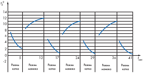

Перейдем к решению второй основной задачи – определим толщину слоя теплоизоляции (керамзитовый гравий) под основанием катка, обеспечивающую непромерзание грунта под ним. Для этого необходимо рассчитать квазистационарное температурное поле основания катка, а также температурное поле грунта под основанием катка.
Математическая задача о расчете одномерного квазистационарного температурного поля основания катка и грунта под ним сводится к определению функции t (х, t), удовлетворяющей уравнению теплопроводности в рассматриваемой области и граничным условиям:
• на поверхности синтетического покрытия;
• в течение 5 месяцев года, когда манеж используется под каток,
t = tn; (5)
• в течение остальных 7 месяцев, когда манеж используется для легкоатлетических соревнований,
–lс.п. • ∂t/∂x + aв [t (х, t) – tв] = 0; (6)
• на плоскости, выделенной в грунте и расположенной на глубине l = 10 м [6], t = 6,5 °С.
В равенстве (5) tn = –8,5 °С. Это минимальное значение температуры на поверхности синтетического покрытия tв = 20 °С и температуры на поверхности льда tл = –5 °С (указанное минимальное значение температуры получено при решении первой основной задачи).
В формуле (6) aв = 10,5 Вт/ (м • °С) коэффициент теплоотдачи у поверхности синтетического покрытия, граничащего с воздухом; t – время, ч.
При расчете использовались теплофизические характеристики грунта, обладающего способностью к сильному пучению (пылеватый суглинок): объемный вес скелета грунта gск = 1 600 кг/м3, коэффициент теплопроводности l = 1,8 Вт/ (м • °С), объемная теплоемкость C • gск = = 2 948 кДж / (м3 • °С).
Результаты расчета температурного поля в поперечном сечении катка и в слое грунта показали, что теплоизоляция (керамзитовый гравий) толщиной 0,4 м под основанием катка с накладными металличес-кими элементами обеспечивает непромерзание грунта под ним.
