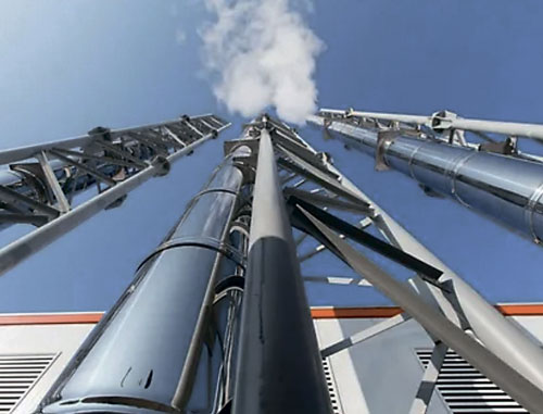

| ПРИМЕР ИЗ ПРАКТИКИ ТЕПЛОСНАБЖЕНИЯ ЗДАНИЙ |
Справедливость критических замечаний НП «АВОК» в [2] также подтверждается нашей практикой теплоснабжения зданий с использованием дымовой металлической трубы в 2002–2022 годах [3]. Согласно п. 5.9.7 СП 13-101–9915, плановые обследования металлических свободно стоящих труб, эксплуатирующихся без видимых при наружных осмотрах повреждений, должны проводиться по полной комплексной программе с периодичностью 10 лет. В СП 13-101–99 (разд. 5) названы причины повреждений конструкций промышленных труб и указана основная: «неблагоприятное воздействие технологической и окружающей сред». В связи с этим отмечается, что «основным условием обеспечения нормальной эксплуатации труб является соблюдение их проектного температурно-влажностного режима». Как же это условие учитывается в новых Правилах проектирования труб промышленных дымовых (СП 375.1325800.2017)16? Рекомендации свелись в основном к тому, что «…при высоком содержании агрессивных составляющих в отводимых газах независимо от их температуры, и особенно в случаях возможного образования конденсата, следует использовать коррозионно-стойкие стали» (см. п. 13.10, СП 375.1325800.2017). Кстати, отметим, что образование конденсата в дымовых трубах – неизбежное, а отнюдь не «возможное» явление. Фактически же металлические дымовые трубы, как правило, выполняются из обычного металла, например из стали листовой горячекатаной, ГОСТ 19903–74, марка металла ВСт 3 сп 5, ГОСТ 380–71 [3]. Наш 20-летний опыт эксплуатации дымовой металлической трубы при надземном примыкании отводящего от котлов газохода показал, что в таких трубах происходит достаточно интенсивная локальная коррозия. Но эта повсеместная реальность не нашла должного отражения в основных на данный период времени нормативных документах: СП 13-101–99, СП 375.1325800.2017 и РД153-34.0-21.524–9817.
Особого внимания заслуживает низ дымовой трубы, где формируется отвод конденсата газов. Здесь интенсивность коррозии зависит: • от наличия присосов воздуха в местах отвода конденсата дымовых газов из дымовой трубы; • от комплексного влияния сразу нескольких факторов: режимов работы котлов, высоты уровня конденсата в полости нижней части дымовой трубы, температуры уходящих газов перед дымовой трубой, места расположения лаза и (или) смотрового отверстия в дымовой трубе и др. Многолетний опыт работы показал, что в местах неизбежного отвода конденсата дымовых газов из дымовых труб вряд ли можно решить проблему только за счет «использования коррозионно-стойких сталей». Кроме того, сегодня коррозионно-стойкие стали чуть ли не дороже золота. По нашему мнению, интенсивность коррозии в дымовых трубах можно снизить только в случае комплексного использования нескольких конструктивных и режимных факторов. Среди них: обязательная локальная футеровка внутренней поверхности ствола дымовой трубы (особенно для существующих труб), установка гидравлического затвора на конденсатопроводе с организацией непрерывного отвода конденсата, с полным исключением присосов атмосферного воздуха в ствол дымовой трубы и др. В конечном итоге удалось разработать вариант локальной футеровки внутренней поверхности ствола трубы [3], что позволило почти полностью исключить коррозионный процесс в нижней ее части. Перед отопительным периодом 2021–2022 годов был проведен визуальный и инструментальный осмотр верхней части трубы, срок работы которой составил уже более 20 лет. Толщина стенки трубы составила не менее 6 мм при начальных 8 мм, что вполне допустимо при указанном сроке эксплуатации. По итогам отопительного периода 2021–2022 годов выявлено следующее: 1. Каких-либо негативных итогов эксплуатации дымового тракта не выявлено. 2. Третий год подряд в месте ввода газохода в нижнюю часть дымовой трубы на ее внутренней стенке полностью сохраняется слой термостойкой эмали. Каких-либо повреждений не обнаружено. 3. В нижней части дымовой трубы обнаружены незначительные коррозионные отложения, то есть неизолированная верхняя часть внутренней стенки дымовой трубы все же в незначительной степени подвергается коррозии. Осмотр показал, что за 20 лет эксплуатации сквозных повреждений не наблюдается. Одна из причин – то, что в процессе эксплуатации ведется постоянный контроль за работой гидравлического затвора отвода конденсата, установленного на конденсатопроводе из дымовой трубы. Результаты 20-летней эксплуатации дымовой трубы, выполненной из стали листовой горячекатаной, ГОСТ 19903–74, марка металла ВСт 3 сп 5, ГОСТ 380–71, при надземном примыкании отводящего от котлов газохода показали, что возможна достаточно длительная эксплуатация дымовых металлических труб, выполненных из обычных углеродистых сталей. Все сказанное подтверждает справедливость позиции НП «АВОК» о необходимости обязательного распространения соответствующих нормативных требований в нормативно-технические документы, используемые при проектировании. Тем более если действительно ставится задача к 2050 году в новом строительстве закончить переход к сооружению зданий с близким к нулевому энергопотреблением. |
